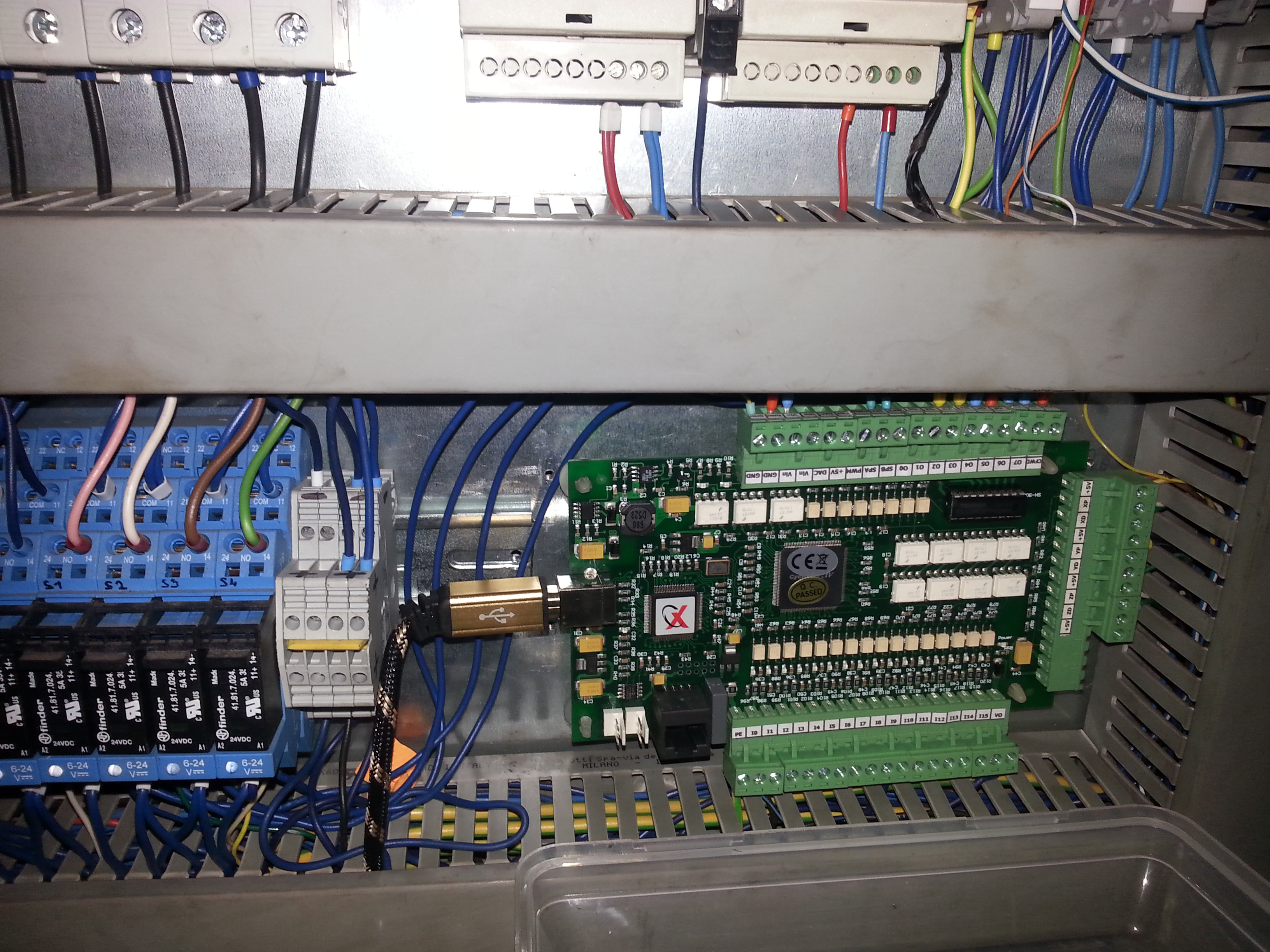

Pánové zdravím.
Potřeboval bych radu ohledně instalace machu na soustruh. Normální program mi všecko jede, ale jak příjde na řezání závitu tak se to ani nehne... a nemůžu přijít nato proč?
Dík za rady a tipy.

a co je to za soustruh ? mát o jen LPT nebo i nějaký interpolátor ? tvoje stavba ? Máš tam vůbec nějaký snímač polohy vřetene zavedený do systému ?
Bez něj závit asi nevyřežeš

10. 8. 2017, 9:06
přikládám desku machu a na vřetenu mám enkoder a zkoušeli jsme i nějaké jiné čidla.... eletrice moc nerozumím...
je to trochu větší mašinka su 50

Příspěvky: 7160
10. 8. 2017, 10:01
A ty závity někdy šly ? nebo to je teď dělané -předělané ? , kdo to dělal ? je to schopné indexovat vřetenem ?

Příspěvky: 7160
10. 8. 2017, 12:15
a ty někde v machu vidíš načítání polohy vřetene ? musíš se rozepsat co máš za pohony a hlavně bys sem mohl dát tvůj konfig machu jestli je vůbec pro tohle nakonfigurovaný

10. 8. 2017, 12:25
pohony osa x+z servomotory hlavní motor klasicky řízený frekvenčním měničem s té konfigurace které obrázky by pomohly? Zkoušeli jsme už kde co.....

10. 8. 2017, 12:42
ve složce kde máš nainstalovaný mach máš soubor s příponou xml - myslím a jmenuje se jako tvoje konfigurace tak to dej sem já si to dám k sobě a uvidím
Příspěvky: 7160
10. 8. 2017, 12:48
A jak to vlastně zkoušíš ? dej sem kod
tady si to pročti : http://www.machsupport.com/wp-content/u ... eading.pdf" onclick="window.open(this.href);return false;

11. 8. 2017, 6:57
:D díky moc, dal jsem tam včera všecky ty G kody podle toho návodu jak jsi mi poslal a ono se to rozjelo... ale něco mám ještě špatně, protože mi to udělalo vícechodý závit... Jak jsem se díval štelovali jsme to předtím podle jiného návodu a tam to bylo trochu jinak...( respektive méně G kódu v nastaveni konfigurátoru)

Ahoj zde jsem popsal ciklus závitování pro macha3 tak snad ti to pomůže
http://www.c-n-c.cz/viewtopic.php?f=24&t=13151" onclick="window.open(this.href);return false;

17. 8. 2017, 6:57
:roll: radost netrvalo dlouho... jsem tam kde jsem byl předtím program nebere enkoder a jezdí jak chce přikládám tenprogram

17. 8. 2017, 8:11
No a bylo by velký problém dát jedno čidlo na konec vretene aby to sejmulo jedno otočení ?
čidlo potom pripojis na vstup index a hotovo a máš po starostech a nemá ten ecoder krom A B také Z signál? Třeba by šel použít ...

17. 8. 2017, 8:22
To už jsme taky zkoušeli a žádný efekt to nemělo... je tam optické čidlo (momentálně odpojené) dělali jsem to podle toho horního návodu a pořad si to dělá co chce..

17. 8. 2017, 8:53
to chce si stanovit jasnej analytyckej postup
napriklad
leze mi z toho relevantni udaj do masiny?
co se stane kdyz pootocim vretenem?
je moznost kouknout v systemu na nejake pocitalo?
odpovida to?
nezacne to delat blbosti s vetsi rychlosti?
atd...
