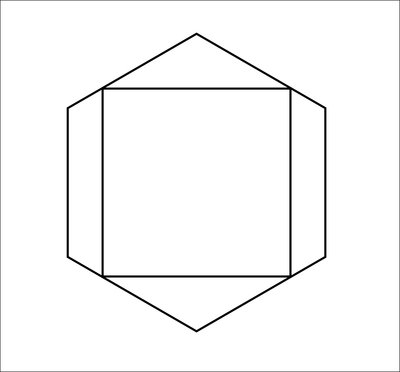

Zdravim,
jde upnout šestihranný obrobek do čtyřpaknovky, aby byl v ose?
Děkuji Jirka

Čtyřpaknovka upíná šestihrany daleko lépe než třípaknovka, u té je velká možnost, že plochy nejsou přímo proti paknám, ale mírně natočené. Čtyřpaknovka má ale menší nevýhodu v tom, že jak upíná šestihran hranami paken (ne jejich konci), může v těchto místech být otlak (u třípaknovky samozřejmě také, ale konce paken bývají plošší). Já třípaknovku na šestihrany nepoužívám nikdy. A.

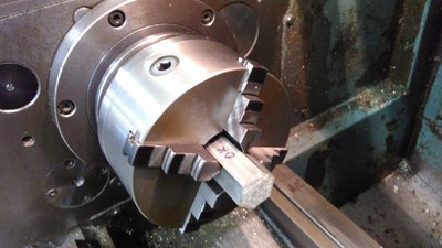

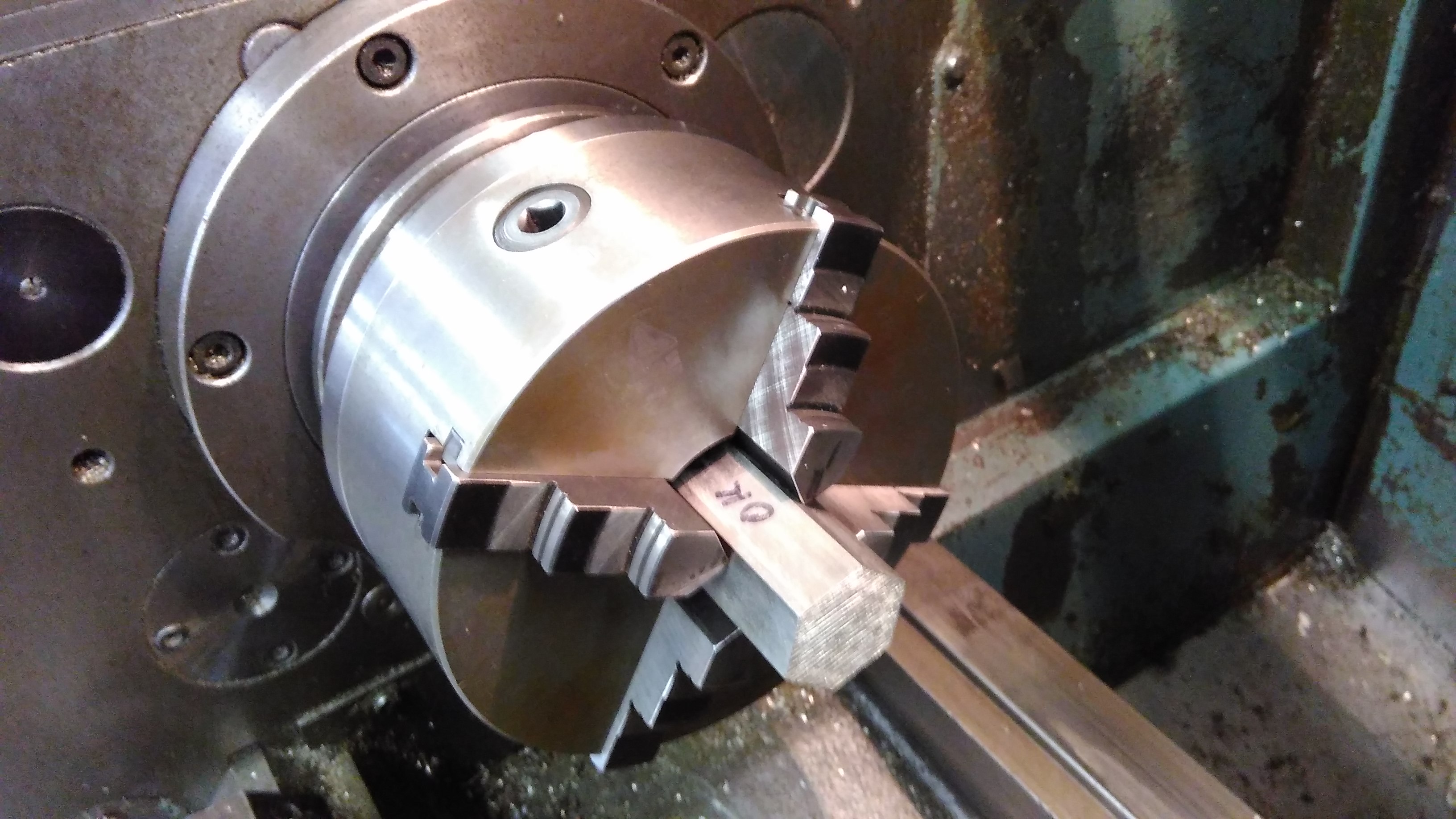

Já si třeba na šestihrany zploštil čelisti u klasické tripaknovky. Sice neupnu malý šestihran, ale souosost i hazivost to drží dobře.
