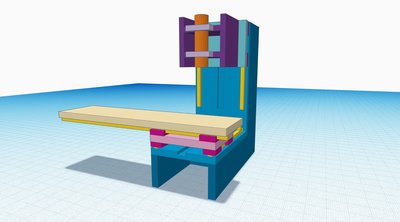

Naštval jsem se na frézku Opti a rozhodl jsem se pro vlastní konstrukci. Budu potřebovat lineáry v rozměrech X 1200mm, Y 700mm a Z 800mm. Podle všeho bohatě vystačím s velikostí 20, ale nebráním se vyššímu rozměru 25. Alespoň bude více předimenzované. Nejsem limitován místem. Konstrukci i navrhnu dle vybraných komponent.
Předpokládám využití s 4 nebo 6ti vozíky na osu. Minimálně v ose Z by se mohla využít 6ti vozíková varianta. Nebo by jste použili raději 4 vozíky a větší koleje? Vysazení vřetene bude 350mm od sloupu.

Podle prvních výpočtů by vydržely i 15ky, 20 jsou dostatečně předimenzované a 25ky ažaž. Mašína bude na obrábění hliníku vysokorychlostním vřetenem a také navrtání nízko otáčkovou vrtačkou Narex s 96N.m. při 650ot/min. Chci alternativu k BF25 jen s trochu většími rozjezdy. Předpokládám, že to bude tak X=800, Y=350, Z=350mm.
Konstrukce bude ocelová šroubovaná ze 4 základních části. Tedy ze dvou hlavních bloku, které vytvoří tvar písmene L a k němu přes další vzpěry budou šroubovány desky a na nich kolejnice a zbytek. Základna bude asi 550kg těžká. Zbytek bude nejspíš z hliníkových bloků, ale možná že stůl nechám taky ocelový. Počítám s litými bloky tl. 30mm. Dělal jsem pokusy se zesílením sloupu na BF25 z plocháče 300x20mm a opracoval jsem to celé na malém plotru Kompas F600.
Bloky si nechám vypálit v Kondoru. Tvrdí, že jsou schopní docílit 100% pravého úhlu a že i přesnost je celkem v cajchu. Na to přidělám desky s referenční hranou a zahloubením pro pohon a základní konstrukce je na světě. jediné kde můžu něco zkazit, je to, že špatně navrtám díry. Teď jsem si to ale zkoušel na hranolu 80x80mm 200mm dlouhým a strefil jsem se celkem slušně. Takže si troufám říct, že toto zvládnu. Až bude nakreslený projekt, tak dám do fóra:)
Moje otázka je stále stejná. Kterou značku vybrat a zda neuložit raději na 6 vozíku pro lepší rozložení zatížení... Ikdyž to je zase další průser co do přesností uložení, že?
Máme nějaké srovnání z praxe co do Čínských a Německo-českých Hiwinu? Nebo je to vše děláno v Číně. Co třeba Kuřím? Nebo co by bylo ve střední kategorii nejlepší?
Rozpočet na vedení je tak 30.000Kč včetně DPH.

...první nástřel konstrukce

když už chceš něco konstruovat tak se inspiruj skutečným strojem a ne tou BFkou..
mimochodem jak to budeš obrábět? nebo jako ty výpalky z plechu od Kondora budou finále? Jak tomu budeš štelovat geometrii až zjistíš že ty výpaky zas tak přesné nejsou, složení neproběhlo uplně přesně atd..
nechci tady bejt zase za nějakého kritika, trošku studuj a přepracuj to.. jinak tohle bude hromada vyhozených peněz

Já spíše zvažuji konstrukci. Tu sloupovku jsem bral jako náhradu za BF, ale nejsem o ní přesvědčený. Dle základních výpočtů mi vychází celkem špatně prohnutí stolu a dělat to opačně (křižák s kolejemi a po ní stůl, to jsem zase u portálovky.
Spíše jsem názoru, že portálová s pevným portálem bude pevnější. Když se dobře výztuži Z-ko,
Seřízení geometrie jsem zkoušel teď na výztuží BFky. Udělal jsem to tak, že desky byly spojené hranoly 80x80mm a sice jen podle úhloměru (šlo o výztuž BFky) jsem to řešil bez hodinek, ale ve výsledku jsem to seřizoval dotahováním šroubů (deska vůči sloupu BF) a jsem kolmější než dříve (podle hodinek).
Každopádně pokud budu mít mašinu s pracovní plochou 400x300mm a výškou 100mm a na pár komponent 150x150mm a výšku 200mm, tak mi to stačí. Jo, zapomněl jsem na vrtání, takže ještě 650x50mm a výšku 150mm. Prostě jsem si myslel, že se na sloupovce lépe dělá, protože to mm blíže a nemusím se naklánět. Dále jsem omezený stropem garáže (197cm) a tak když dám portálovku s takovým Zkem, tak buď bude stůl nízko, nebo musím vymyslet pohon jinak, aby motore nenarazil do stropu.
Jakou konstrukci by jste zvolili Vy? Portál nebo Sloup? Pro mé účely.
