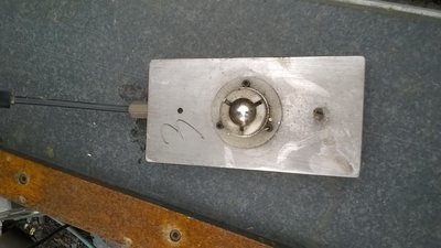

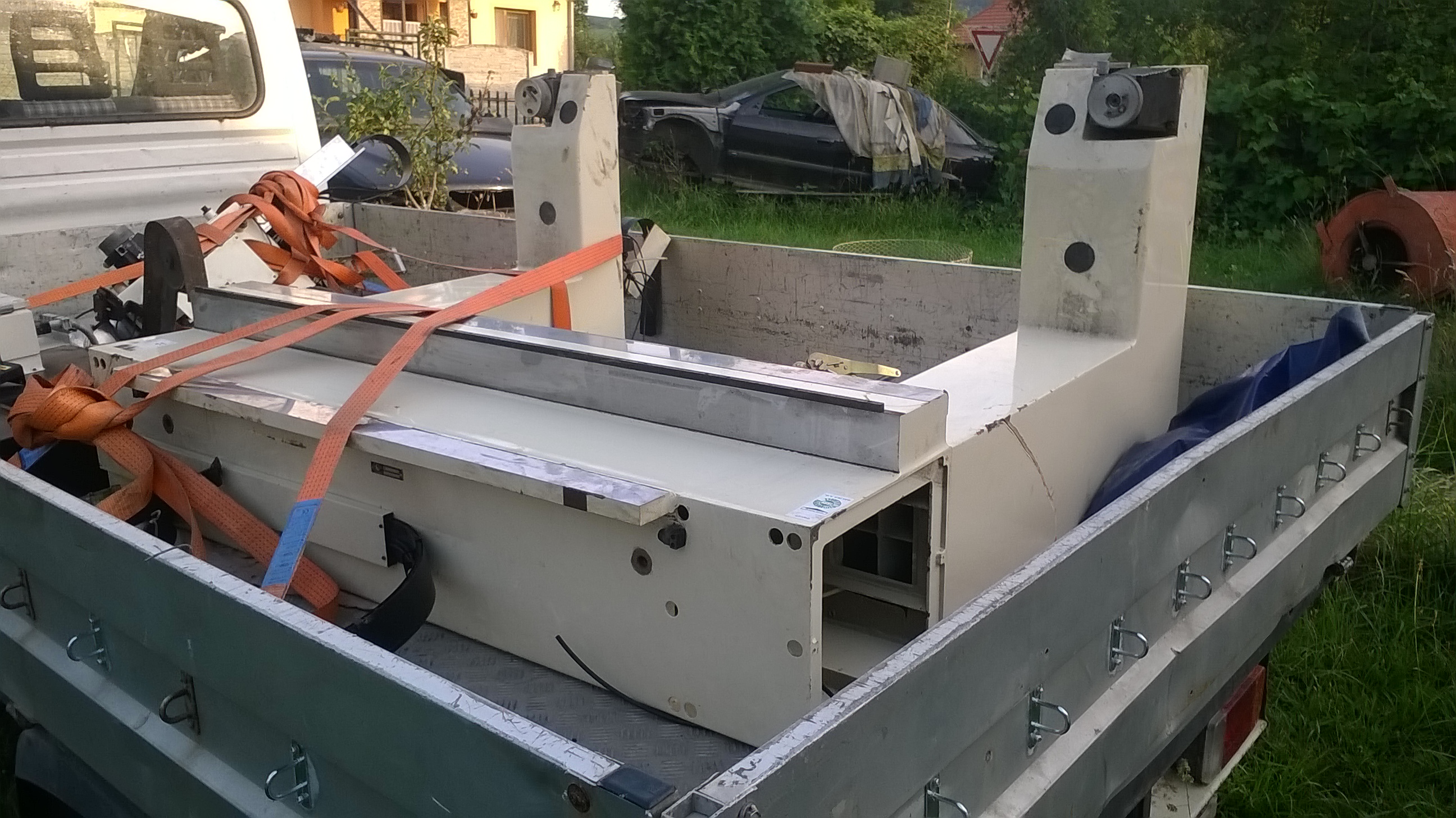

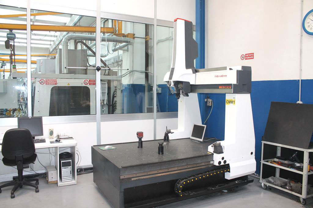

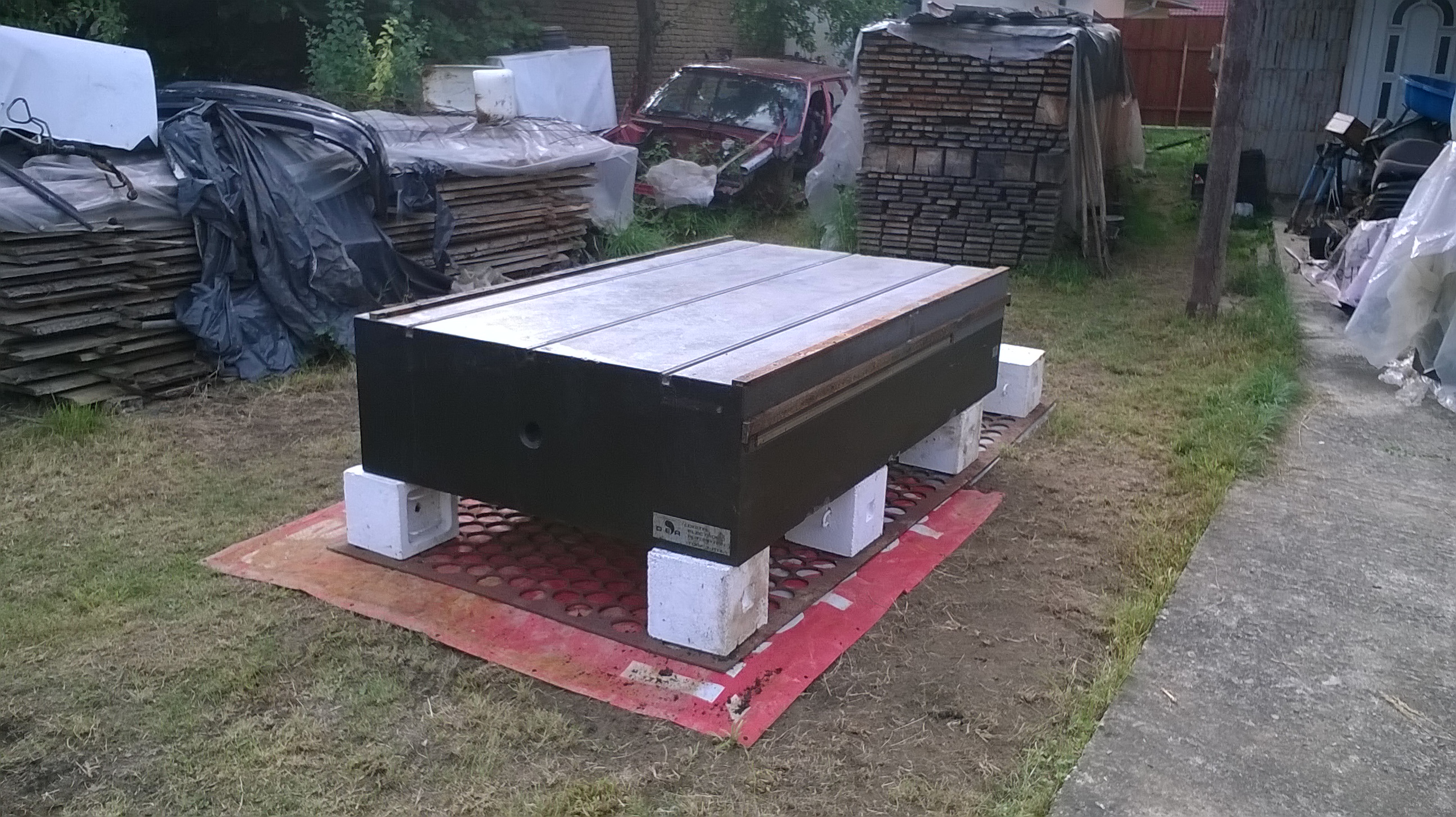

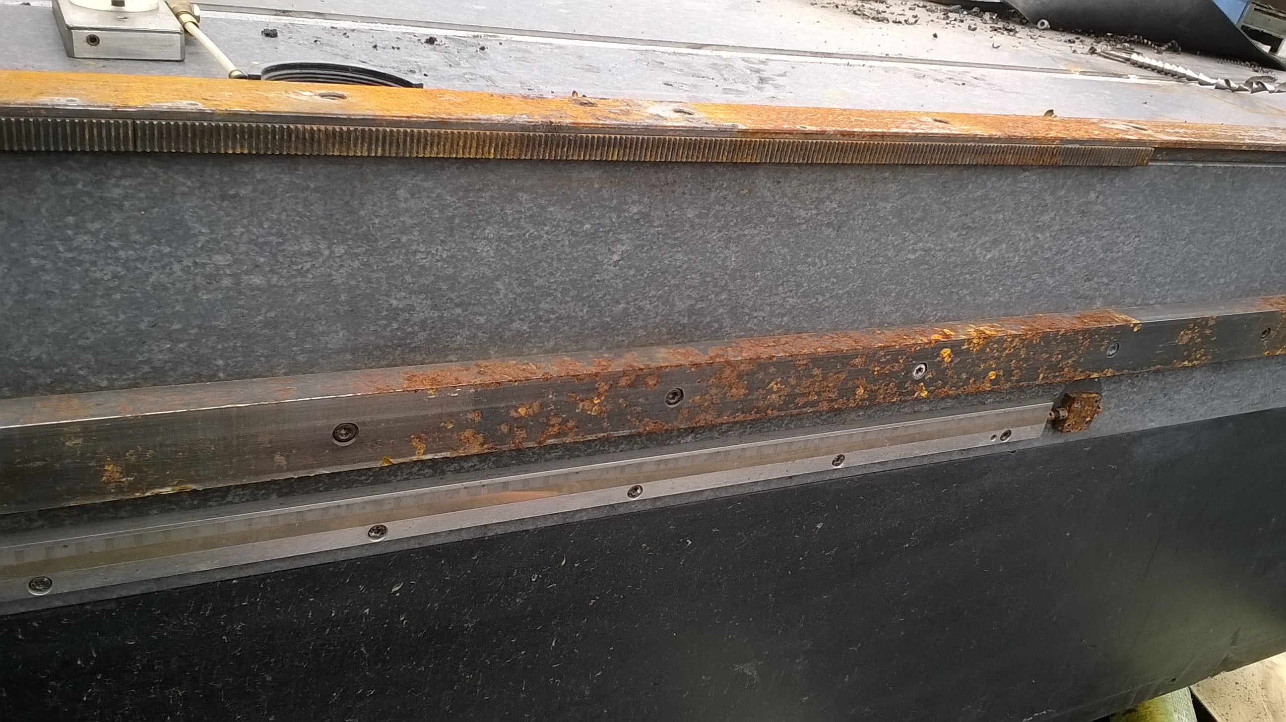

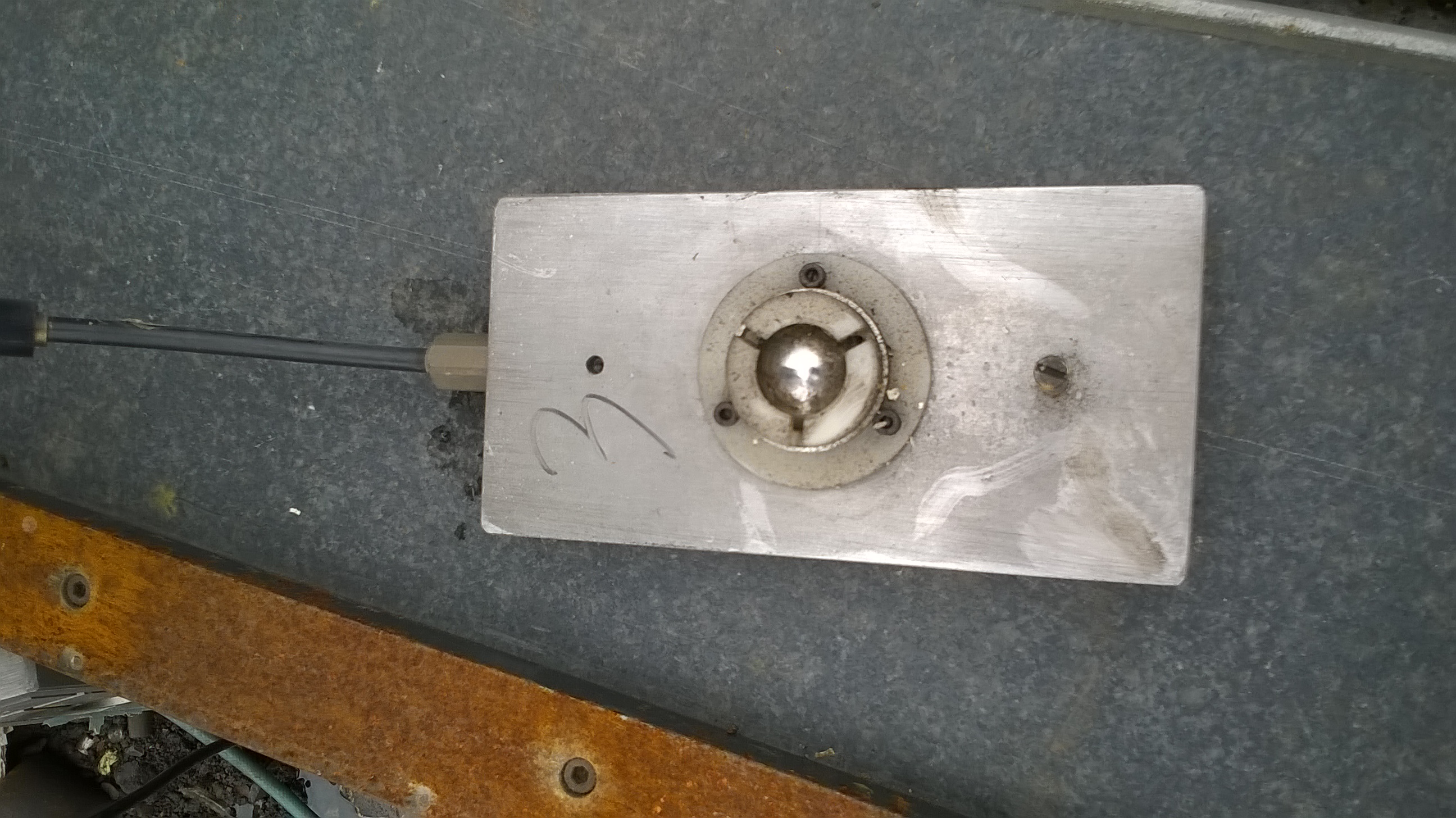

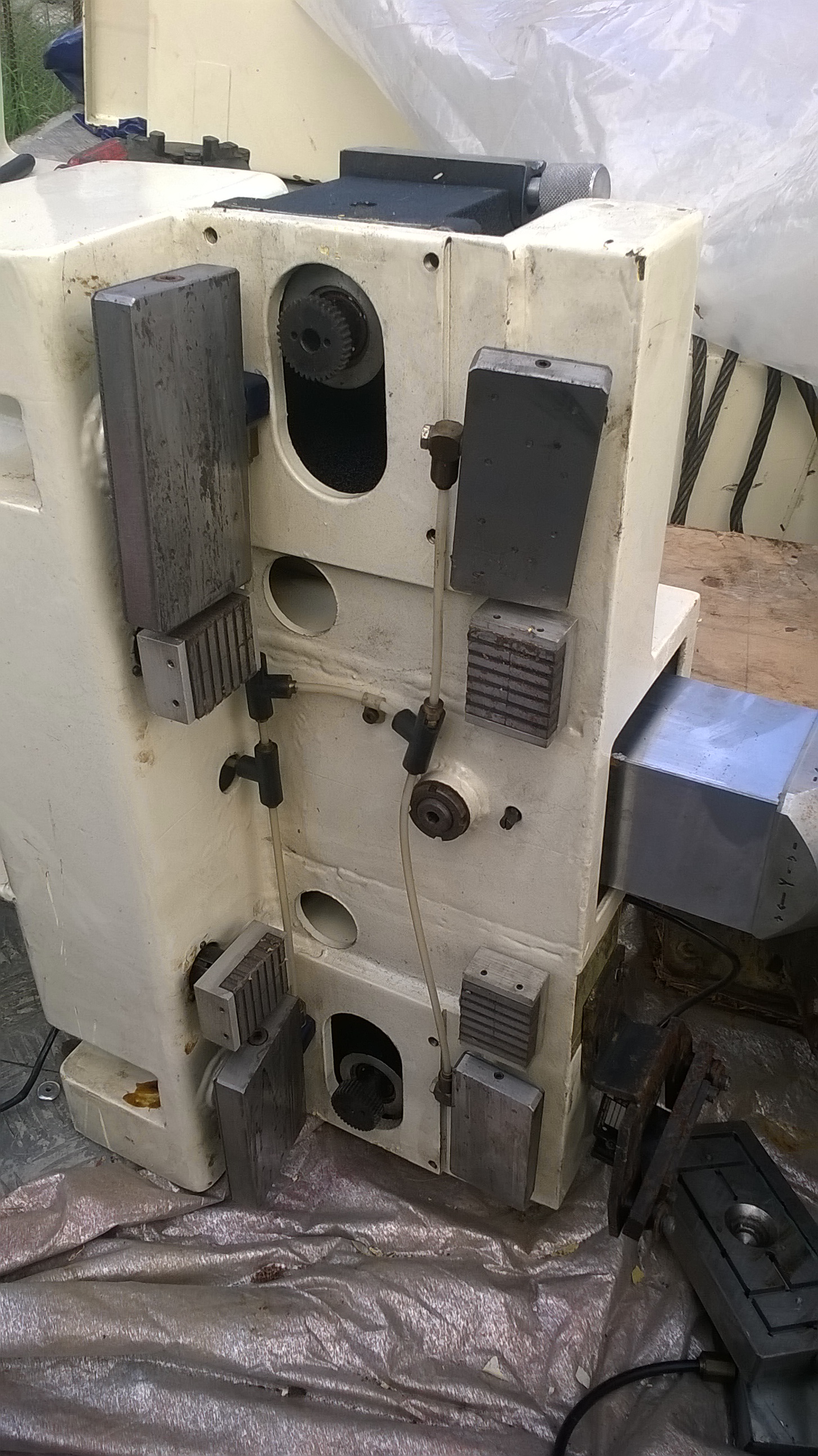

Zdravím vás, dostal sa mi " do rúk " súradnicový merací stroj DEA IOTA 1203 - manuálny. Stroj ( ak teda by to bolo možné ) zvažujem prerobiť na CNC frézu na drevo a mäkké materiály. Je podľa vás tento stroj svojm prevedením a konštrukciou vhodný na tento zámer? Ďakujem za rady. Prvá fotka ilustračná, ostatné môjho torza.

Originál portál jezdí po vzduchovém polštáři. Veškerý zatížení od portálu je přenášeno přímo na tu granitovou desku. Asi by šlo tam to lineární vedení nějak doplnit, spíše na tu horní lištu než na ty boční.
Ale řekl bych, že vzhledem k hmotnosti portálu bude každé lineární vedení co se tam podaří nacpat poddimenzivaný. Vozíky a kolejnice minimálně velikost 30.
Možná varianta přestavby by byla dát portál na pevno.
