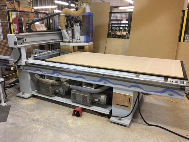

Neco podobneho viz foto delka osy X 3m delka osy Y 1.5m a Osa Z 0.6m

A to chceš vážně mít na ty 3 metry kuličkáč a jezdit 20metrů/min?

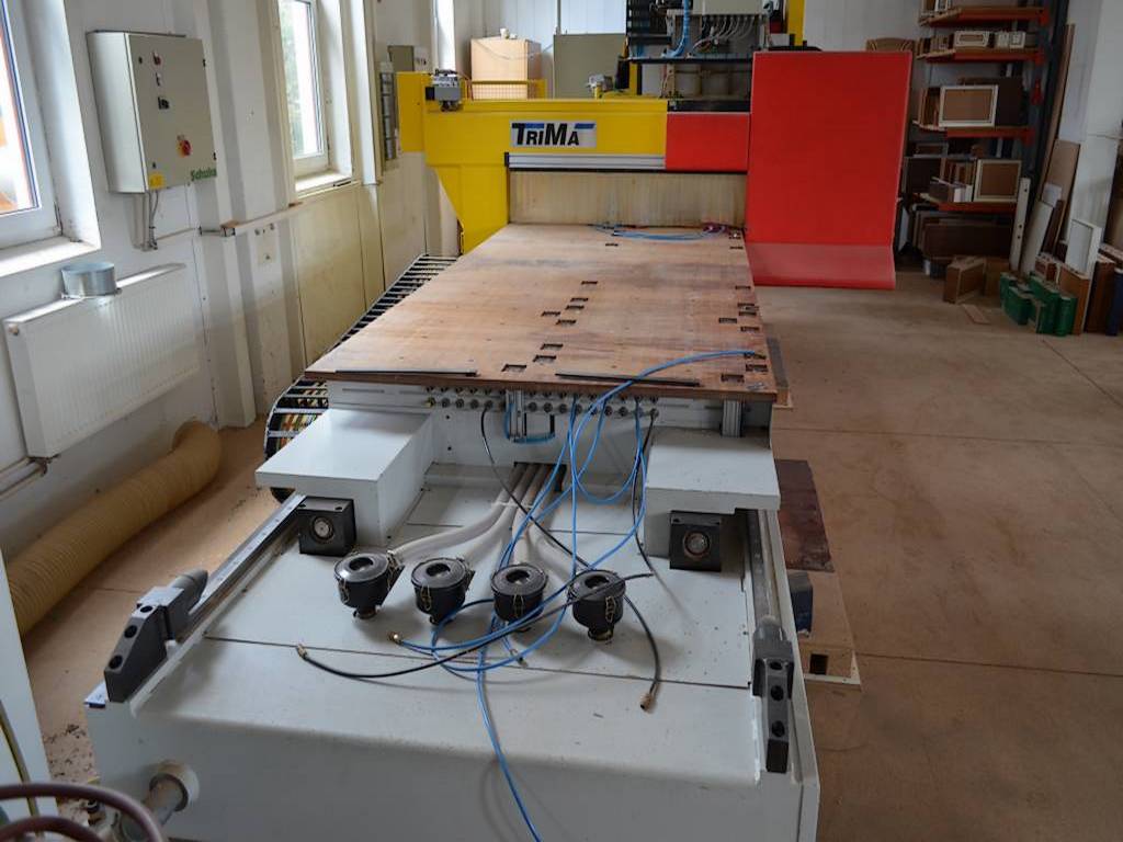

No uz kulickac mam s rotacni matici ale taky se mi to zda divoky delal jsem na 6m dlouhy portalovy freze a ta mela kulickac a dokonce se tocil ale mel specialni podepreni sroubu cnc TRIMA neco jako viz foto jsou tam videt loziskovy domecky na kulickac. Nicmene mam rotacni matici ale asi osu X dam na hreben mam prevodovku 1:5 to jeste nejsem rozhodnuty.

Tak i s kuličkáčem to je řešitelný. A systém má být jaký?
Já bych u stroje na 1500mm v Xku ( portálka) rozhodně do ničeho jiného než do hřebenů nešel.
