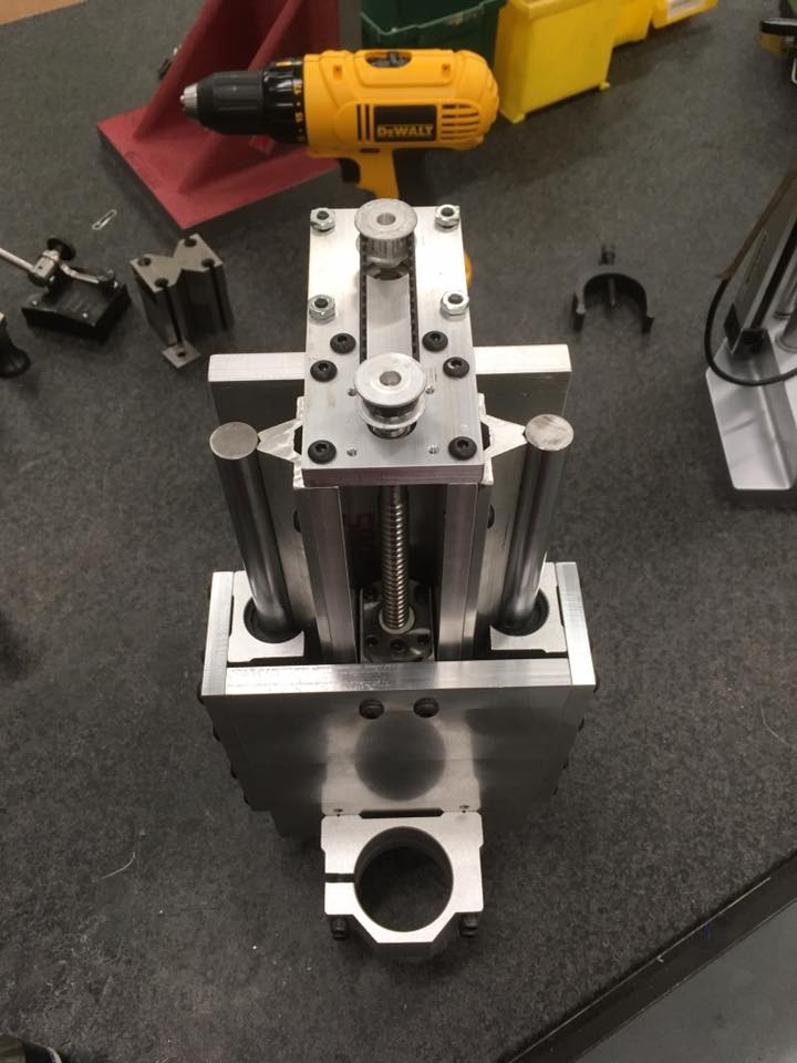

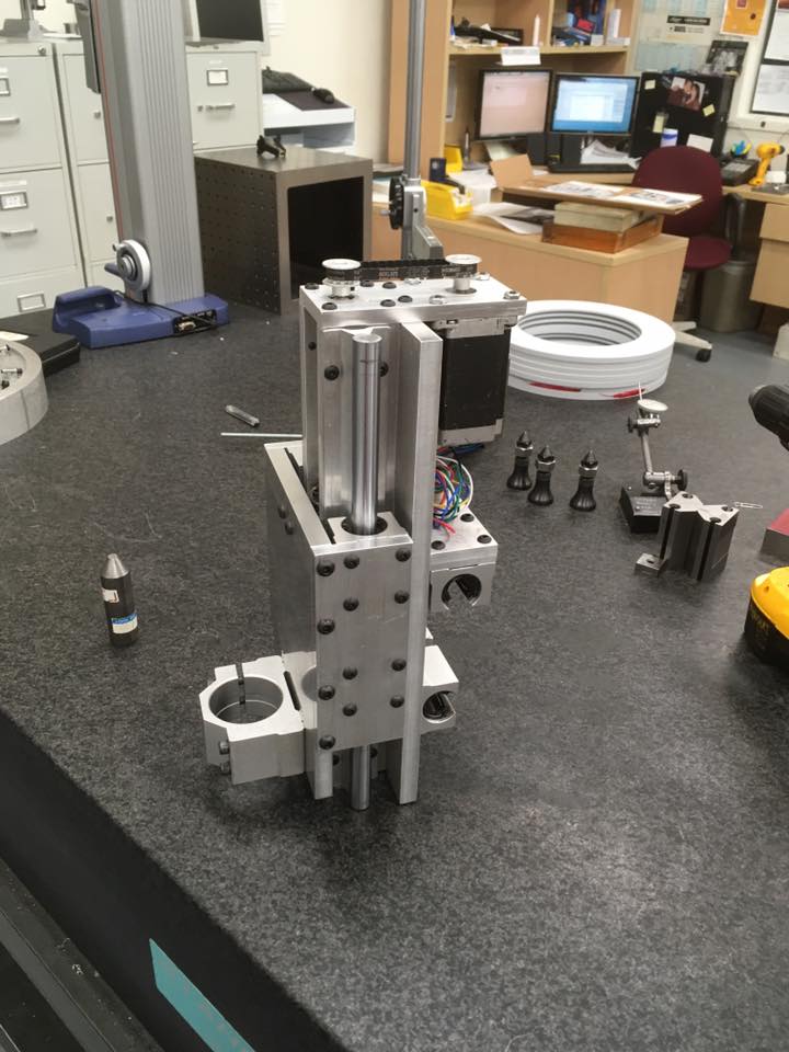

Ahoj lidi,
Začínam stavět CNC frézku, zkušenosti s CNC frézkama nemam, ale mam zkušenosti s 3d tiskárnama.
Měla by sloužit na dřevo (měkčí i tvrdší), pěnové desky (EPE), a menší gravírování do hliníku.
Mám již nějaký návrh jak by mohla vypadat, stůl z Jeklů 5x5x3 (velikost stolu 200x130).
Plochu pro frezu nepotřebuju celou protože nebudu frezovat tak velke věci, přesto ale potřebuju velkej stůl abych na něj narval překližkovou desku o velikosti 248x122.
Osa X (portálu) lineáry + trapéz na posun na společný motor.
Osa Y Podepřený tyče + trapez (jeden motor)
Osa Z lineáry + trapéz (jeden motor)
Portál bych si chtěl nechat svařit kvuli ceně. Určitě bude mít spoustu lidí připomínky jak to udělat lépe atp. Za každou kritiku budu rád předsi jen nechci začít stavět něco co mi někdo zkušenější "neposvětí"
A ano předpokládam že spousta věci bude z pohledu "profíků" špatně.

Zvětšil bych výšku portálu tak aby vozíky osy Y byli dál od sebe. Tedy zvolit širší jekl. Zrušil bych podepřené tyče a sjednotil typ vedení.
Deska osy Z se mi zdá slabá, ale možná bude pro tvoje potřeby stačit.
Určitě masivnější ukotvení KM motorů, tady by to chtělo spíše serva. KM motory budou muset být více než 4NM silné na osy X a Y a u takto velkých KM motorů je dynamika pohybu slabá.
Více zavětrovat podstavec použitím šikmých vzpěr.
Vůbec neuvažuj trapézové šrouby. Všechno kuličkáče.
Uložení lineární vedení pro osu X ti nejspíše nikdo neobrobí, tak to boční umístnění není moc vhodné pro ustavení vzájemné rovnoběžnosti. Podklad pro tohle vedení by měl být silnostěný jekl alespoň o tloušťce 6mm.

Zkušenosti se stovkou rad a stejný výsledek.
To co chceš dělat bude zklamáním nebo si budeš muset nalhávat že je to supr.
Začnem rámem ,jekl 100x100 tl 10 http://www.kondor.cz/jekl-100x100x10/d-82264/" onclick="window.open(this.href);return false;
nohy a drobnosti můžou bejt slabší .
Každý trapéz je škoda peněz a nesmysl ,univerzálně kuličkové šrouby (kdyby to byla jednoúčelovka na pěnu tak řemeny )
jiné lineární vedení než typ HG a konstrukčně podobný (http://www.hiwin.cz/cz/produkty/linearn ... ni/rada-hg" onclick="window.open(this.href);return false; ) je nesmysl .
