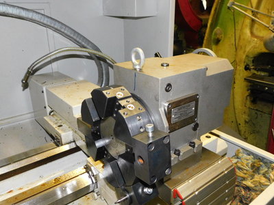

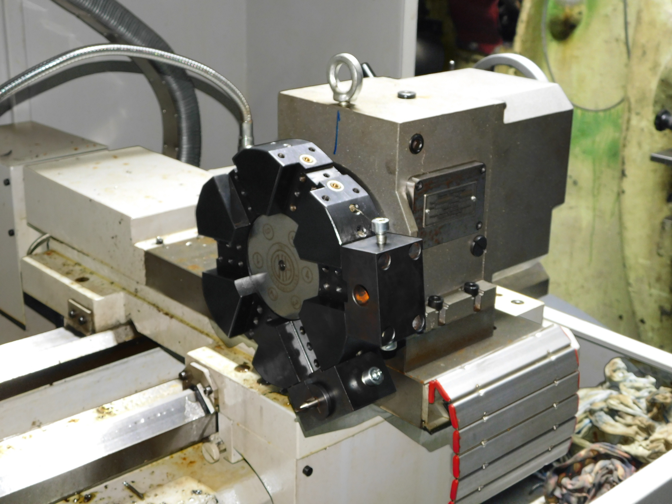

Dobrý den pánové
Pokusím s vysvětlit situaci, která nastala u mého známého.
Známý má zámečnictví a zakoupil si cnc stroj z číny.
Bohužel si nezjistil záruční a pozáruční servis dostupnost náh.dílů atd.
Zjistil jsem že firma na stroje které vyveze mimo čínu nedává jakékoliv záruky dokumentaci atd.
Musím říci že známí nemá o tomto oboru ani páru.
Protože dělám programátora a seřizovače už hromadu let chodil jsem tam dělat já.

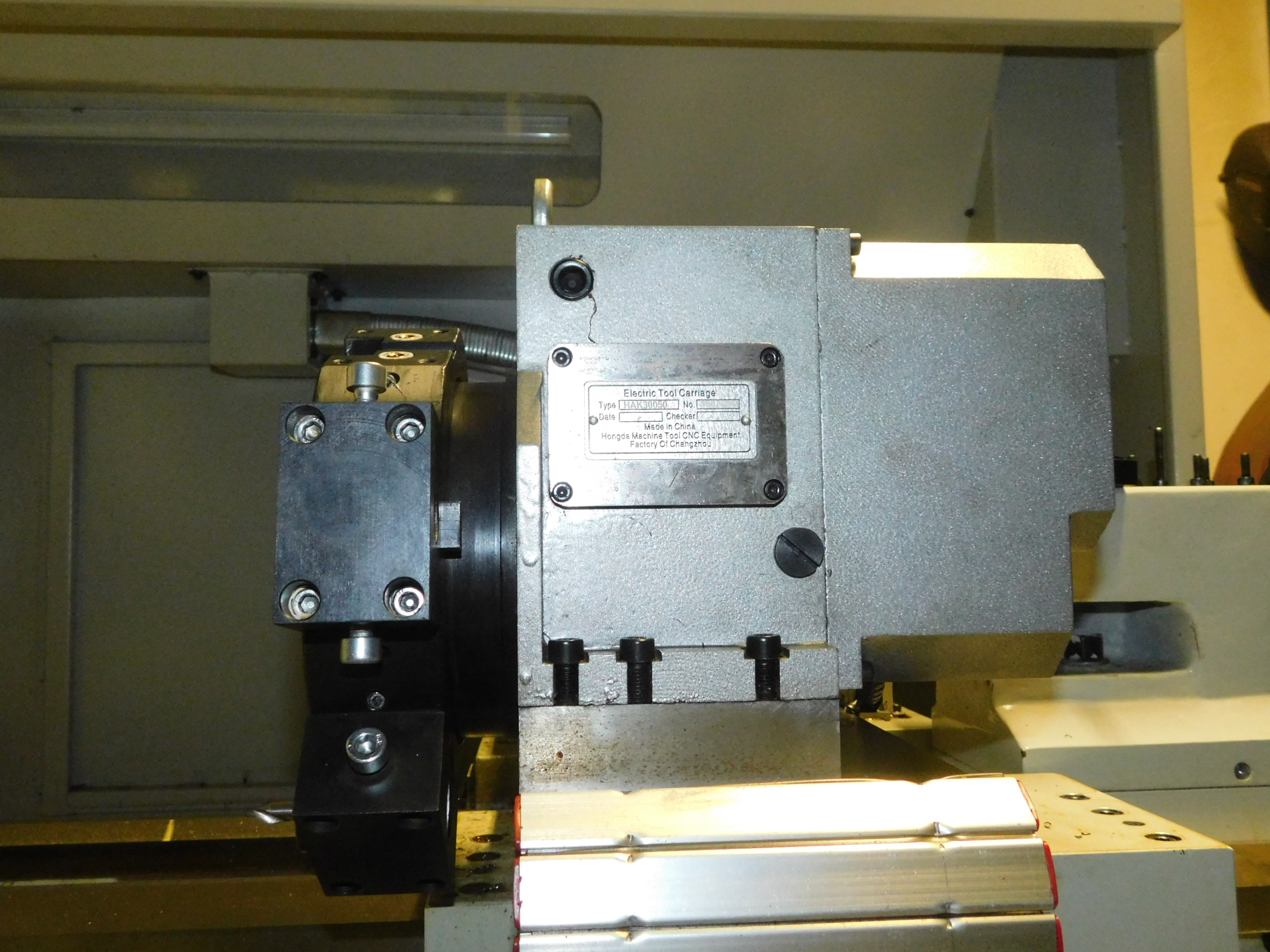

Ale k samotnému problému.Jde o to že mu přestala polohovat nástr.hlava.
Buď se točí dokola a nebo se zastaví mimo polohu.Systém to samozřejmě ukamžitě zahaltuje.
Myslím že je v háji nějaký miktospínač v hlavě .
Bohužel se nám do ní nedaří dostat,takže hledáme někoho kdo tuhle hlavu vlastní ,případně
zná nějakou firmu která je schopná to opravit.

24. 8. 2017, 6:33
Tel. Jsem ti dal do soukrome zpravy
Jinak hadam ze vadny snimac
Dost casto odchazej
Vyrabim si vlastni nahrady
Pripadne se da koupit absolutni opticky encoder
Musel bych se do te hlavy podivat
Bude to zezadu
Nicmene rad prijedu a opravim
