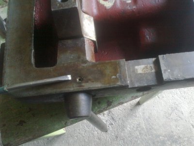

Dobry den...Neviet nahodou ako sa vybera ten količek alebo skrutka alebo ki fras to tam je imbusak som tam natlačil ale nie som si isti či je tam skrutka nemate niekto ten exentricky čap alebo spodnu platnu potrebujem to na jedneho kona nekompletneho vyrobiť podla toho katalogu potrebujem dielce čislo 7,8,9 aj ked ta 8 tu v tom katalogu vyzera nejako štihlejšie ako na mojej druhej osemnastke ako keby to bol zvarenec

už je to delší dobu co jsem to měl rozebrané...neni v tom kolíku vnitřní závit a za něj to vytáhneš ven vemeš inbus větší podložku pod to jako distanc matici o větším vnitřním průměru jak je kolík no a zašrubuješ inbus a tím to vylisuješ ven skrz matici

myslím, že je to kolík s vnitřním závitem, ale zrovna u tohohle si už nejsem jistej. Já je tahám inverzním kladivem ze závitový tyče a kusu provrtané kulatiny.

taky to dělám reverzním kladivem ale například kuželové kolíky kterýma jsou spojené posuvové tyče a šroub s náhonem od nortonky tak to jde blbě, protože ta tyč pruží takto přez tu matku či jinou distanční podložku vyvineš dost velkou sílu a přitom máš cit...tady v tomto případě je kolík válcový no a záleží jak moc je přirezlý...když tak nějaký uvolňovač jak kolem kolíku tak i skrze hřídelku tam fíknout a nechat působit

4-ka je tam zavit v tom koliku

Mám dva koníki jeden je asi desatinu nad osou a druhy je desatinu pod osou
asi si necham ten nad osou pretože sa snim skoro nerobilo
ale kontrolni otazka znie jak najsť v tejto republike človeka ktori by mi tu desatinu zoškrabal..
ktovie ako sa vlastne kontroluje pri tom zaškrabavaní rovinnosť
podla mna by sa to mohlo robiť tak že sa vrchny diel kona da dole a potom sa môže pekne hodinkami
položenymi na doske priečneho suportu prejsť po spodnej platni konika pozdlžne a aj priečne
ale to je len moja teoria neoverena.

Podobně, ale vevertikálním směru směříš tu rovinnost ;-)
Vyzkoušej si taky jestli by ti na tom koni 0,1 mm pod osou pomohlo podložení planžetou 0,1 ;-)
0,1 je zaškrabání moc - přebrousit je takakorát, pořípadě líznout frézou a pak zaškrabat.

Jdi ty brepto :D u takhle malejch ploch to není problém .(teď jsem škrábal 0,3 na příčným suportu brusky na kulato ,trochu jsem si zanadával ale jde to )
Změř jestli souhlasí na pinole rovnoběžnost s ložem , pak bych to rozhodil a tu rovnou plochu bych přebrousil na plocho,potom bych škrábal jen jednu stranu prisma až si to sedne po celé ploše .
