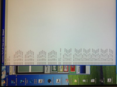

nasla by se dobra duse, ktera by me dokazala pomoci napsat Gkod pro Mach 3 dle prilozeneho nakresu?
Nejak se me nedari ty zakulacene rohy. Ferozovat se to bude frezou 12mm. :)
Dekuji za pomoc

Thomeeque píše:Ukaž, co užs napsal, opravíme..
no mam napsane komplet frezovani ale bez zakulacenych rohu

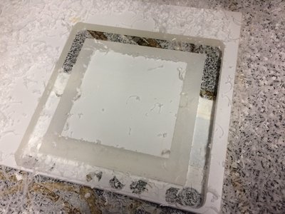

a vysledek ma byt toto + zakulacene rohy

pokud to chceš psát takhle ručně tak ty radiusy nastuduj kod G2,G3 http://linuxcnc.org/docs/html/gcode/g-c ... code:g2-g3" onclick="window.open(this.href);return false;
nicméně být tebou tak přejdu k nějakému jednoduchému CAMu zvýší to produktivitu vytváření kodu, budeš moct psát "cokoliv" a havně v tomhle ručním režimu se přepočítáš, přepíšeš a uděláš chybu

Mikel píše:
je vidět že sis s tím dal práci , ale nemusíš na každém řádku znovu vypisovat G1 - jakmile jej jednou zadáš tak do příchodu jiného géčka tohle platí , to samé platí pro rychlost F.
a koukám že to samé píšeš i pro x a y , pokud s jedním z nich nehýbeš tak jej na dalším řádku prostě nepiš .

navic ten mach umi takovy veci jako if a goto a pod..
takze to je vlastne asi na 5 radku cele

no vidis a to ja jsem zas tak strasne linej to rozepisovat ze se radsi kouknu do dokumentace a napisu to takhle hned napoprve
