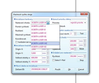

Dobrý den,
používám zařízení Laser K40. Po nainstalování ovladačů a software LASERCNC a COREL LASER jsem laboroval jak mám spustit gravírování.
V programu Corel DRAW se mi objevil panel pro gravírování a řezání, což je asi v pořádku. Načetl jsem si vektorový obrázek a pokusil se jej vygravírovat na překližku o síle cca 1,5 mm. Destičku o rozměrech 45x35 mm jsem dal do upínacího stolu uvnitř gravírky.
Obrázek, který jsem chtěl gravírovat jsem si připravil v Corel DRAW na rozměry 35x24 mm (což by se mělo vějít na překližkový štítek).
V okně pro gravírování se mi daný obrázek ukázal a chtel jsem jej odsunout na pozici vlevo nahoru vůči upnutému štítku.
A teď to začlo:
- v gravírovacím okně jsem cvičně nastavil posun v ose X o 100,00 mm a laserová hlava se posunula cca o 2,5 cm.
- dále jsem cvičně nastavil posun v ose Y obrázek na konec plochy v gravírovacím okně a laserová hlava se posunula na horní kraj upínacího stolku a dále jsem v ose Y už nemohl
- podařilo se mi 1x vypálit linku cca 3 cm, ale gravírovaná čára byla hodně tlustá (výkon laseru na displeji byl 10.0)
Prosím, můžete mi poradit jak na gravírování a řezání laserem CO2 ?

Gravírovaná čára tlustá = špatná vzdálenost od hlavy.
Řezaný díl posouvej "nahoru nebo dolů", případně polož kus překližky šikmo. Cílem je najít místo (vzdálenost), kde je paprsek zaostřen do bodu - celý výkon na nejmenší ploše, tedy řeže "nejvíc".

A ještě se optám, zkušební čára se gravírovala strašně pomalu, i když jsem nastavoval nižší DPI a i vyšší rychlost.
A další dotaz, je normální, že červený bod (zřejmě orientační) svítí cca 0,5 cm od místa, kam dopadá laserový paprsek? Děkuji
