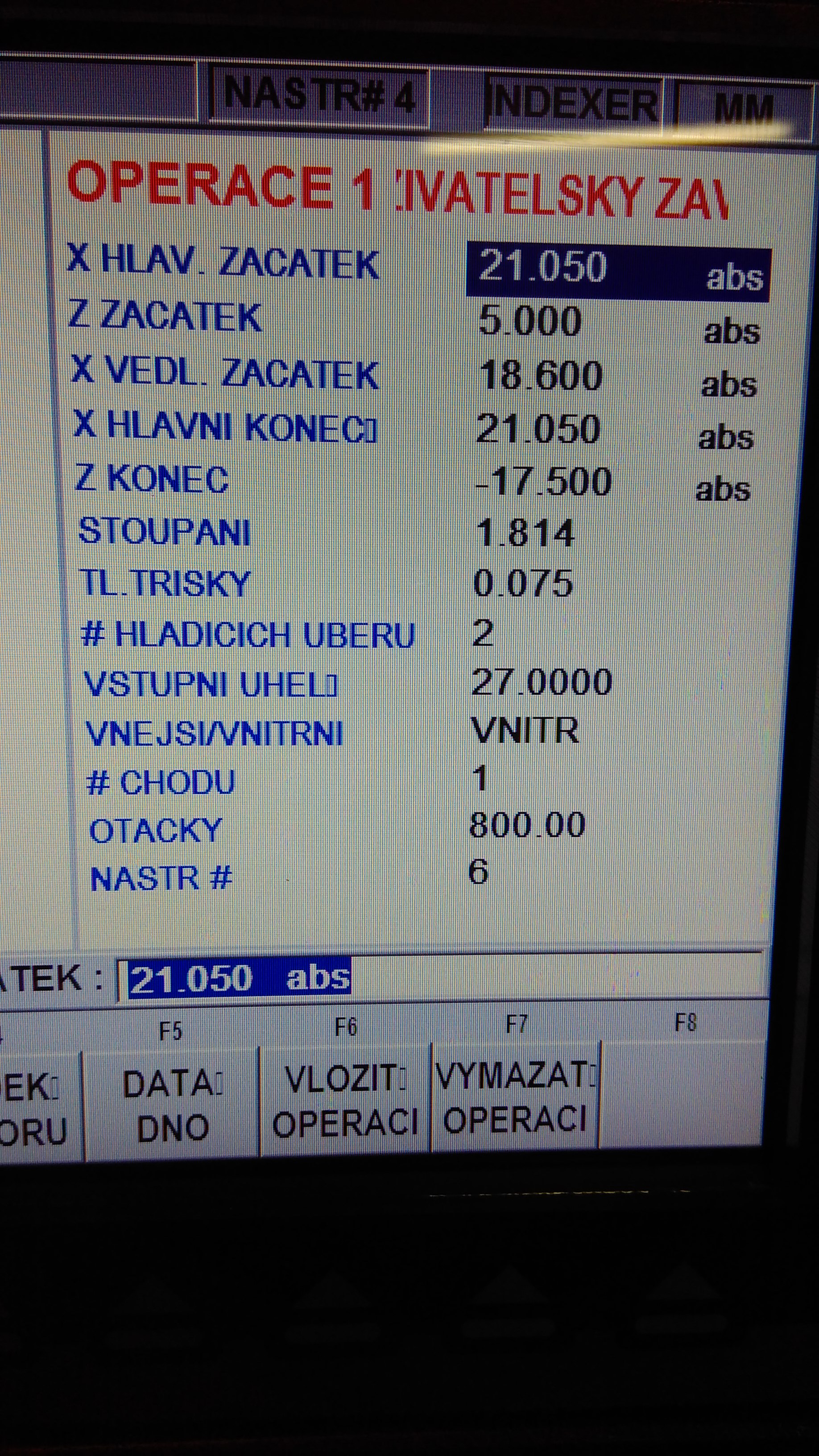

Prozradil by mi někdo své know-how jak dělat vnitřní závity s rovným dnem?
Materiál 1.4404
Vrtám EcoCutem na Z: -19
Závit G1/2 vnitřní
Destička TR16NR140
Tříska 0.075, hladící 2x
start Z: +5 , konec Z: -17.5
Otáčky 800
Přívod kapaliny na destičku
Úhel vstupu 27 stupnu
Tříska je plynulá, nabalí se na nástroj a poškodí dno. Musím ho opravit další operací.
Potřeboval bych aby šponka po každém řezu odpadla, když nástroj vyjede z otvoru.
Zkoušel jsem různé úhly vstupu a bez výsledku.
Nejde mi o ten čas na další operací opravy dna, ale bojím se, že zničím nástroj. Zvuk je to hrozný.
Dělám i G1/4 a tam je to ještě horší.
Moc Ď.

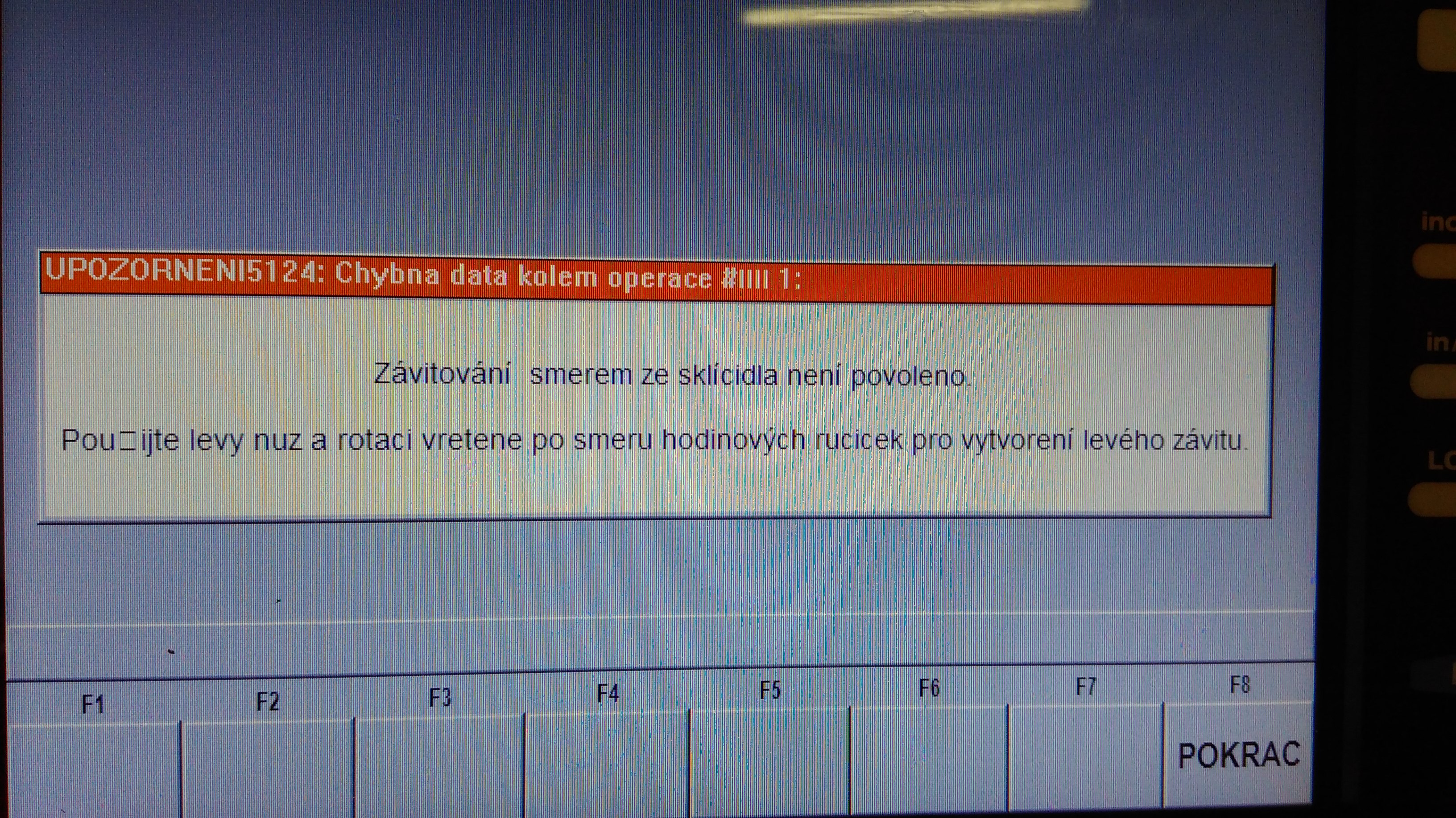

Levý držák zatím nemáme. Byl jsem na Dnech obrábění a řezat závit směrem ven mi také doporučovali. Ovšem ten stroj to neumí. Nevím proč, ale je to tak. Ať už se zápichem nebo bez.
Zkoušel jsem udělat program na nečisto a vyhodí mi to chybu.

Prototak neznám, ale při pohledu na obrazovku mě napadá
-- zadat, že začátek je -17.500, konec +5.000 a otáčky -800,
-- případně pokud ten soustruh fakt neumí jednoduše dělat vnitřní závit levým chodem zevnitř ven, tak to zkusit udělat jako levý vnější závit, ale se záporným X (za osou) nebo s falešnou kalibrací nástroje (nutno vyzkoušet napřed na sucho a pak na kousku měkkého plastu

To jsem právě přesně takto zkoušel. Vynuloval jsem si zetko třeba 200mm od paken a zkoušel závit nanečisto. Nástroj jsem si zadal jako vnější závitový a průměry do mínusu. Vstupni úhel též mínus. Opačné otáčky a vyhodilo mi to chybu, že závit lze vytvořit jen směrem ke vřetenu. Levý držák by se tedy použil na levý závit.

Hm, tak to je škoda. Já si říkal, že tohle by mohl umět i jednoduchý systém... A když to dělá vnější závit, tak zase vždycky od vřetena? Nebo se musí dělat k vřeteni, levými otáčkami, levým nožem?
EDIT: aha, vždyť to píšeš. Měl jsem pozorněji číst
Jj, vnitřní levý závit jen levým držákem za osou otáčky proti. Vnější levý zase pravým vnitřním nožem. Tam je omezení v průměru, protože jsem už hodně za osou.
