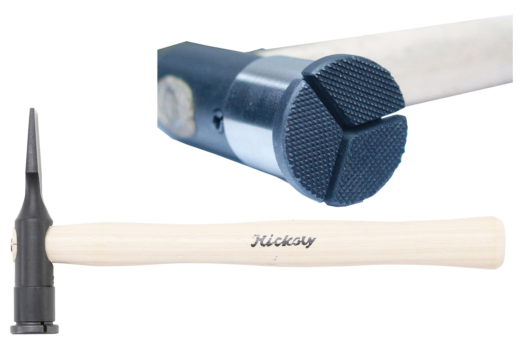

Modros
Příspěvky: 2108
15. 5. 2023, 10:03
někdo holt musí rukama když ta technologie stojí nesmysl a nevidim pro ní využití aby se zaplatila...jinak to neni nic nového.....a stačej na to dva druhy kladiva a nebo tohle pro fajnšmekry
jedna věc je stroj....ale v dnešní době někoho donutit aby při práci přemejšlel...tak to se nedá koupit a to je kámen urazu
měl sem na pohovoru mechanika kterej řekl že by rád dělal už jen diagnostiku...že té špíny už má dost.....bylo mu 26 let
