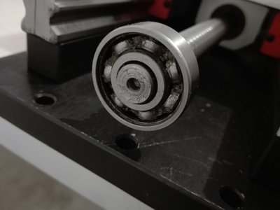

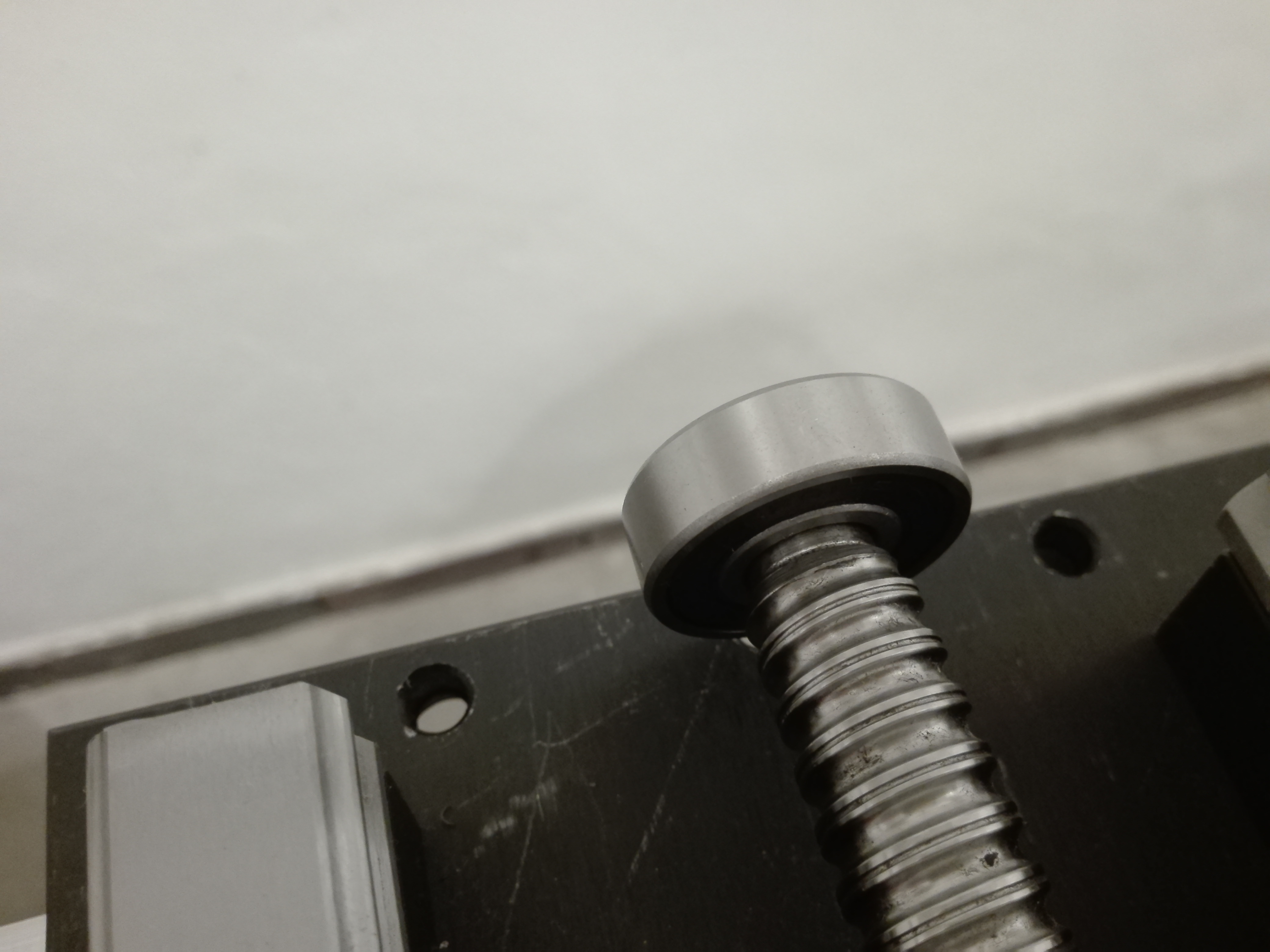

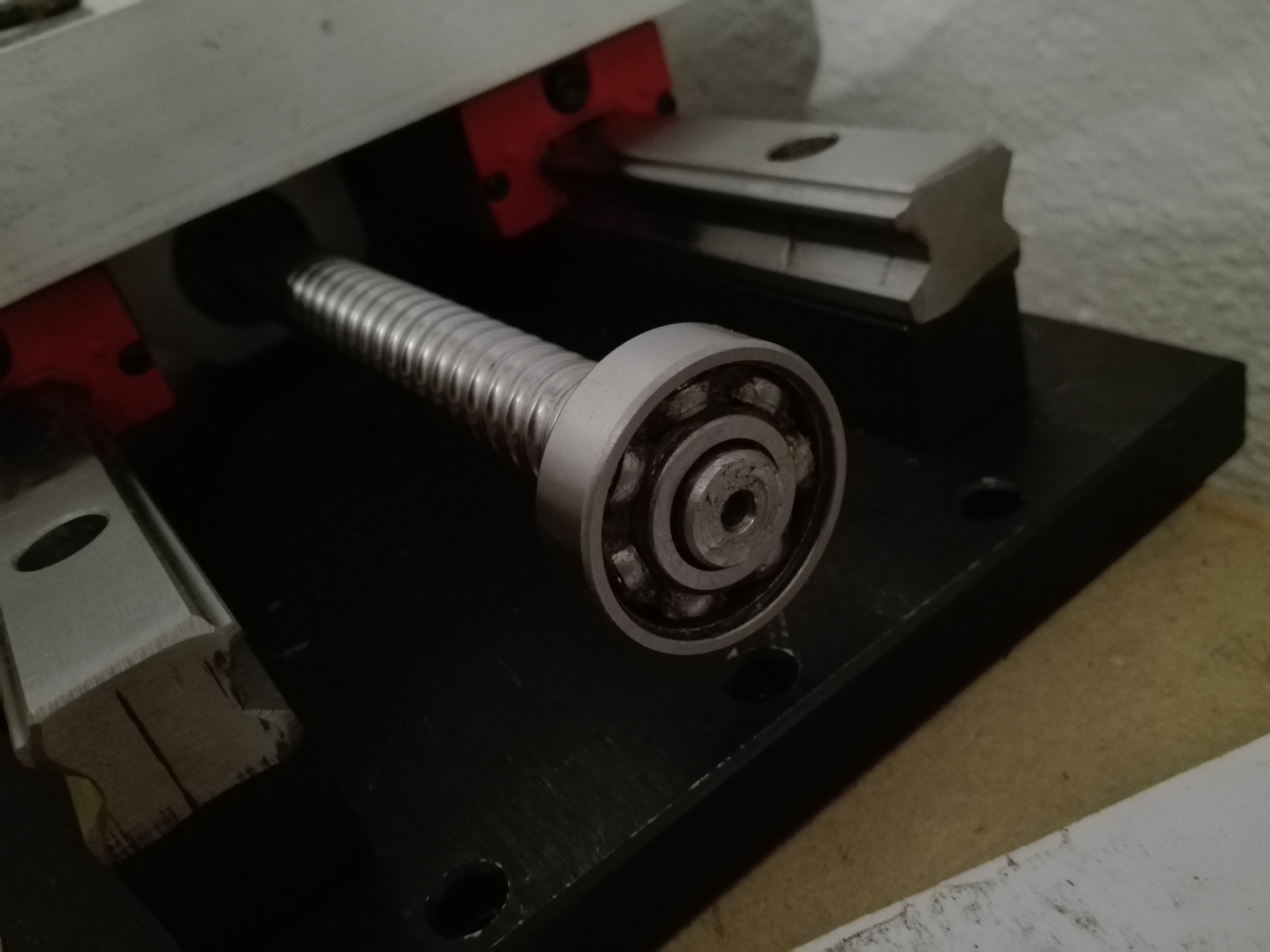

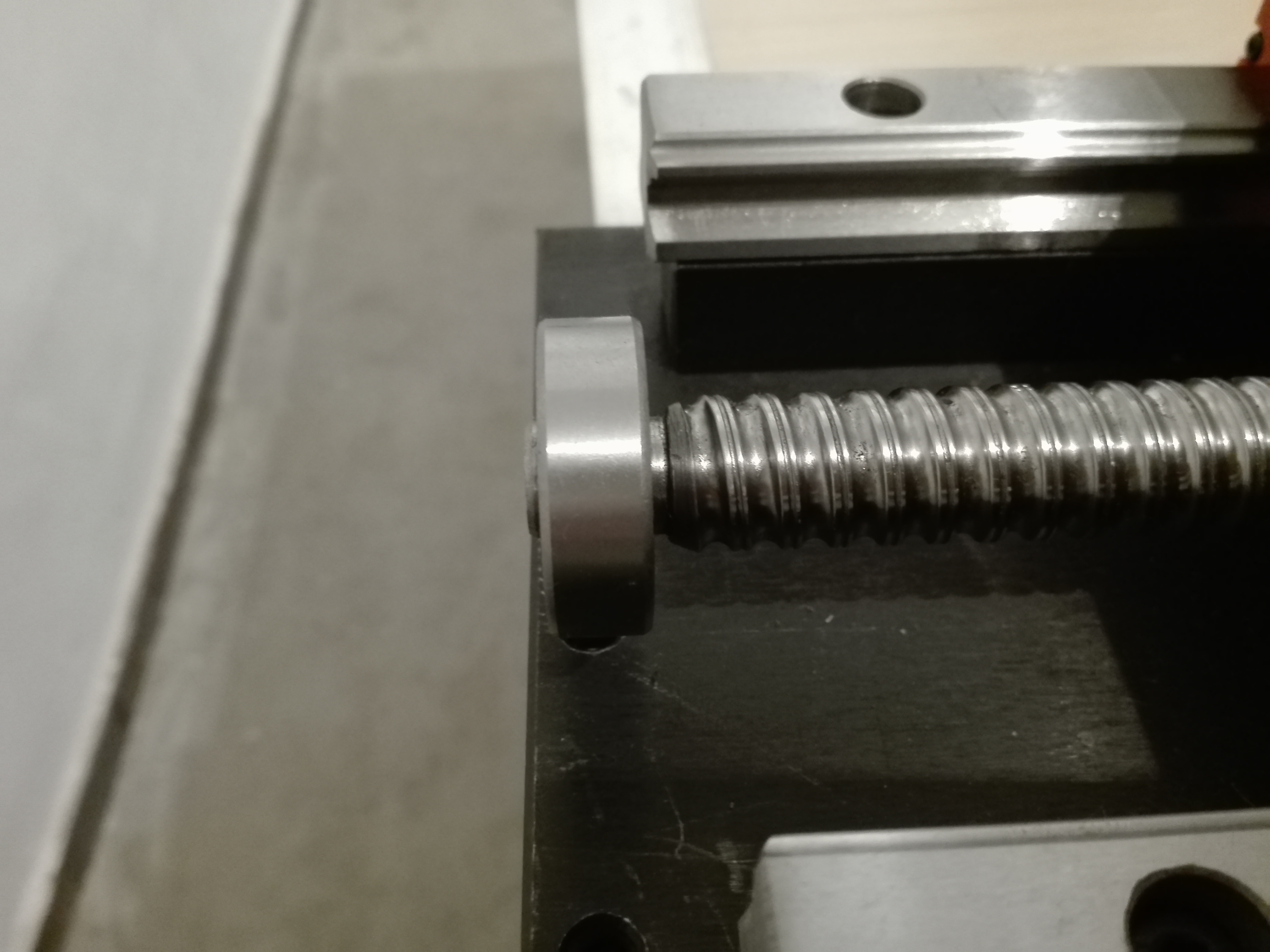

můžete mi prosím poradit jak sundat ložisko z kuličkového šroubu?
Vypadá, že ložisko je tam jen nasunuté, avšak sundat nejde ani velkou silou (chyceno v prstech).
Není potřeba uvolnit nějakou závlačku?
Nerad bych ložisko zničil.
Díky za radu.

najprv by som ho naklepol naspat ci tam nieje nejake zaistenie, a potom kupil za 5E stahovak a stiahol to dole.
icewing
Příspěvky: 291
Registrován: 5. 1. 2014, 9:41
Bydliště: Zdiby (Praha-Východ)
Příspěvek 27. 9. 2017, 8:18
Tak tak chce to stahovák pak je to otázka pár vteřin :)
