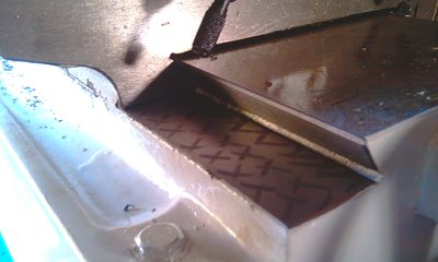

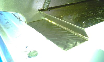

Ahoj, hoď sem nějakou fotku jak vypadají kluzne plochy. ja to měl jenom frezovane...
kaligula
- Příspěvky: 17
- Registrován: 14. 2. 2012, 3:27
- Bydliště: Dětmarovice
frézované + pokus o broušení, jako každá jina čína, místy jsou velmi dobře patrné stopy po fréze, místy zabroušeno ale asi jako kdyby to někdo přeletěl brusem, jen tak letem světem, takže přebrousil jenom ty největší nerovnosti, kupodivu to chodí přesně, dneska jsem usazoval svěrák a na 160mm čelistech to šlo na setinu, celý stůl se mi hodinkama přejíždět nechtělo, není času na zbyt.
