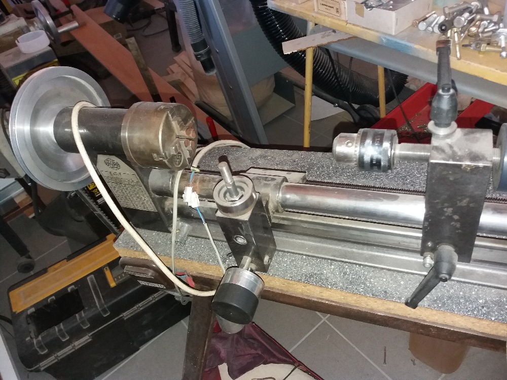

Zdravím dostal se mi do ruky soustruh od pana Vavry. Má pár much. Je prasklý koník a tak se ptám? svařit či sehnat nový? kde se na to díly shání? Pak mi chybí bubínek na příčný posuv nemá ho někdo na prodej či nějaký fígl jak si ho jednoduše vyrobit? díky předem moc za odpovědi :)

Tak že Jaromíre ,asi by ses měl trochu představit ,taky bys měl dodat fotky soustruhu s problémem atd.
A teď k tomu koníku nechat zavařit ve svařečské škole ,není to pro ně problém a udělaj to skoro v každé .Protože nemáš fotky nejde odhadnout cena .U bubínku nevím co myslíš ,jestli tu otočnou část s noiusem tak záleží na stoupání posuvového šroubu ,bohužel na to mé věštecké koule nějak nestačej ,příliš málo informací.

Jaromir1: Udělat nové. Koník je kus hranolu a v něm pár děr. Nonius byl snad jen špalík z hliníku s nalepenou stupnicí, ten bys měl dokázat udělat sám na svém soustruhu.

jaromir1: Já jsem ten soustruh kdysi měl, ale už si to moc nepamatuju. Jestli se nepletu, tak základ byl špalek z polyamidu a na něm kus hliníkové trubky se stupnicí. Ta hliníkůvá trubka šla otáčet a tedy i nulovat. Mělo by to být popsané v knize včetně výkresu. Matně si vzpomínám, že se to soustružilo při výrobě soustruhu na tom vyráběném, ale ještě nedokončeném soustruhu. Mělo by to jít i bez koníku.

nulovat se dá, váleček silonu 50,35 x 23 mm, trubka je z kulatiny 50.22 dlouhá 20mm a má dno.
