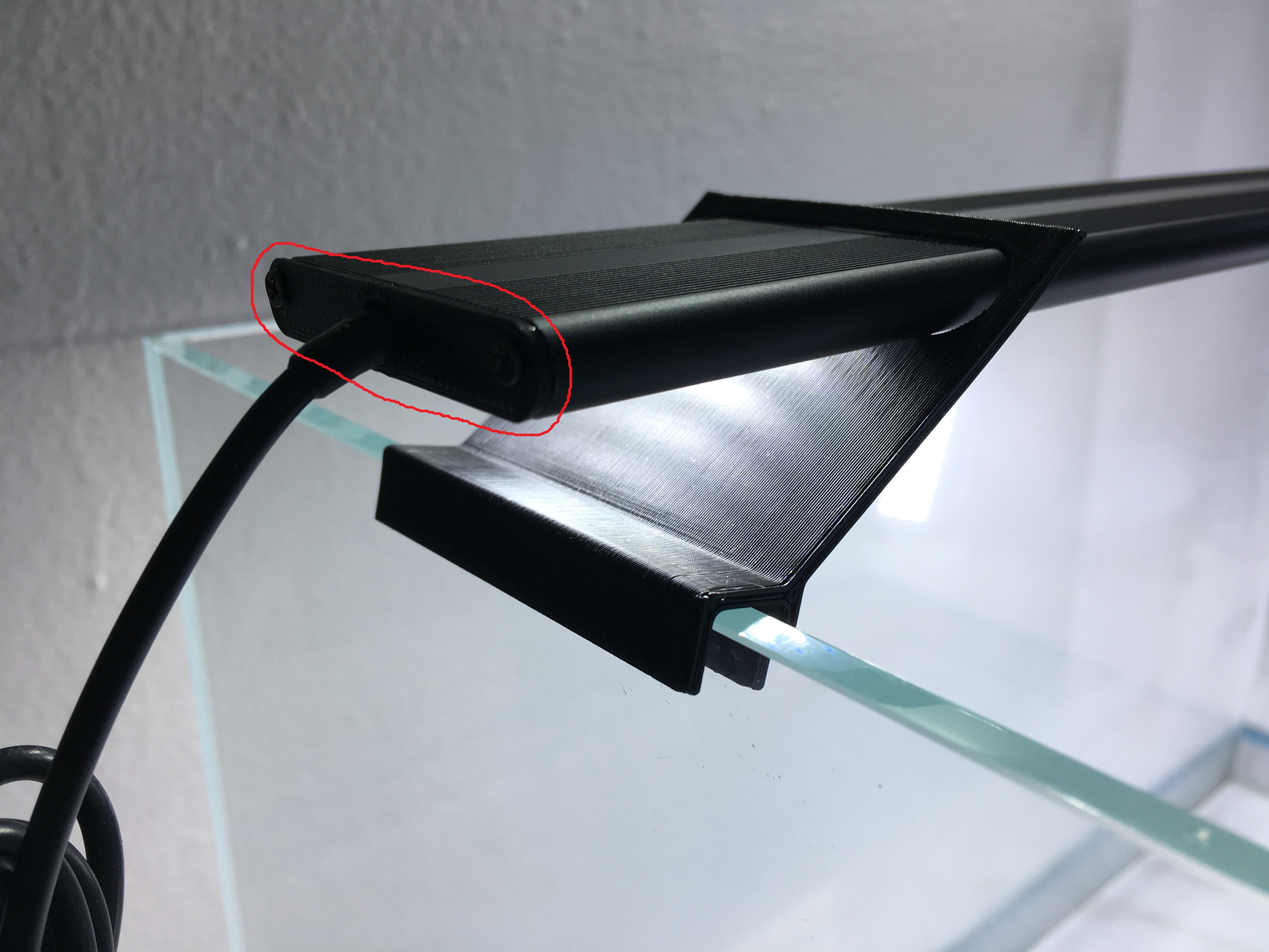

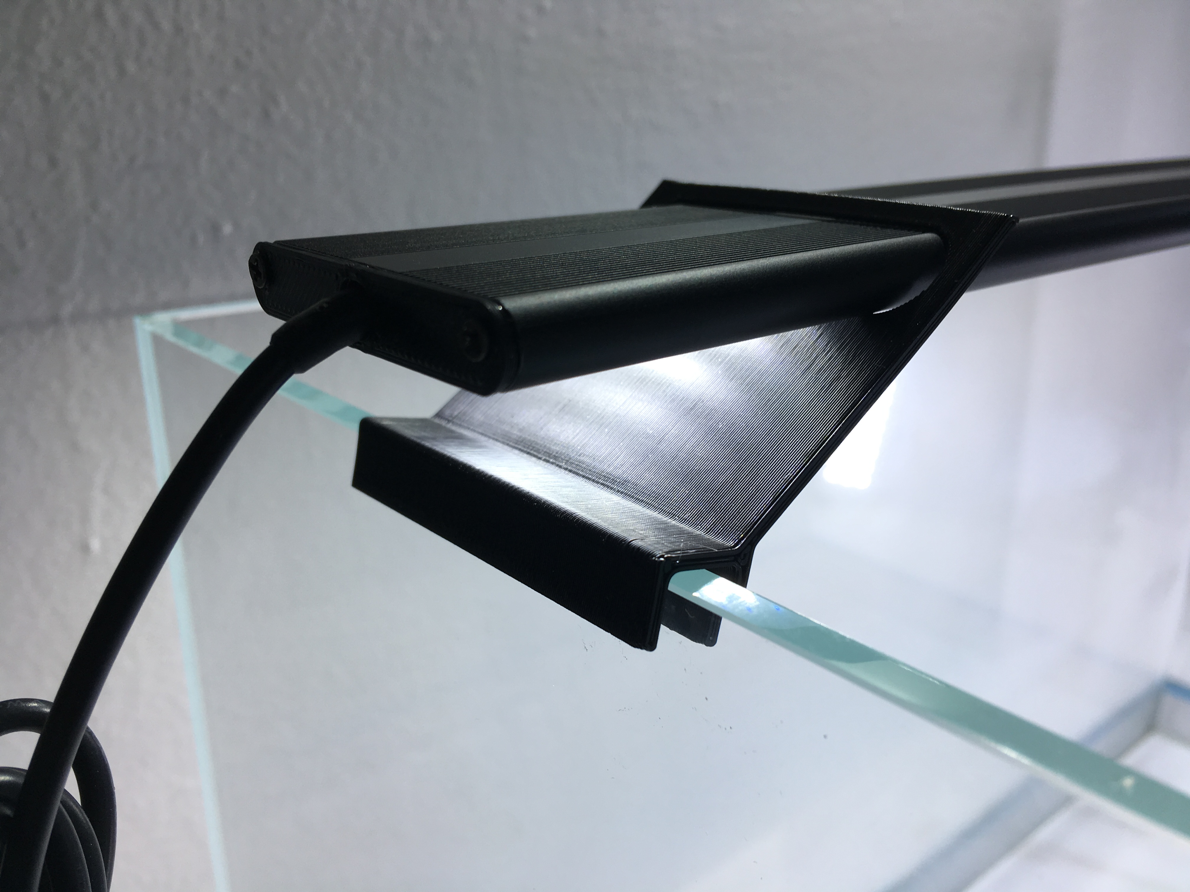

Hledáme partnera pro výrobu řezaného dílů z plechu/hliníku.

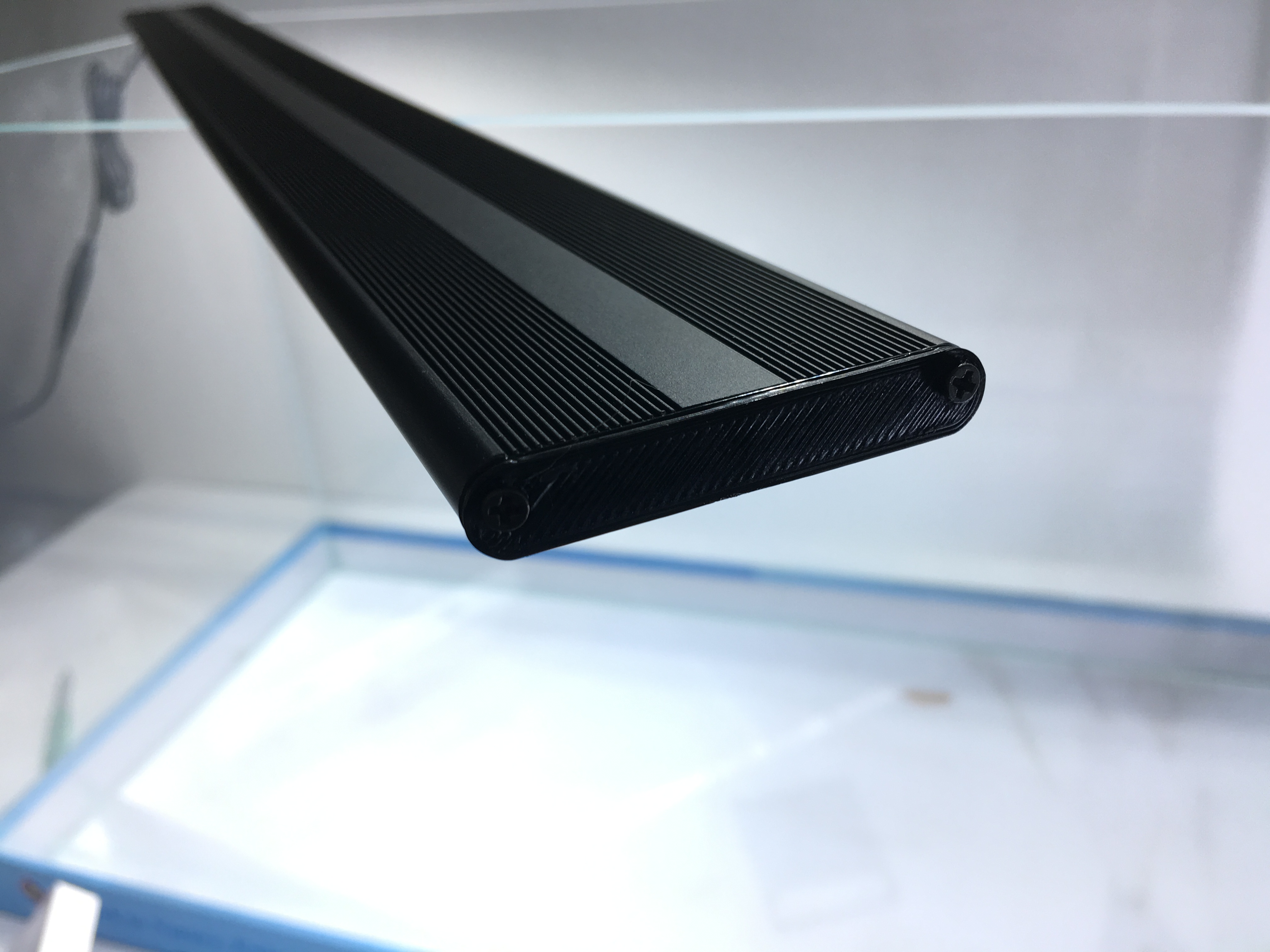

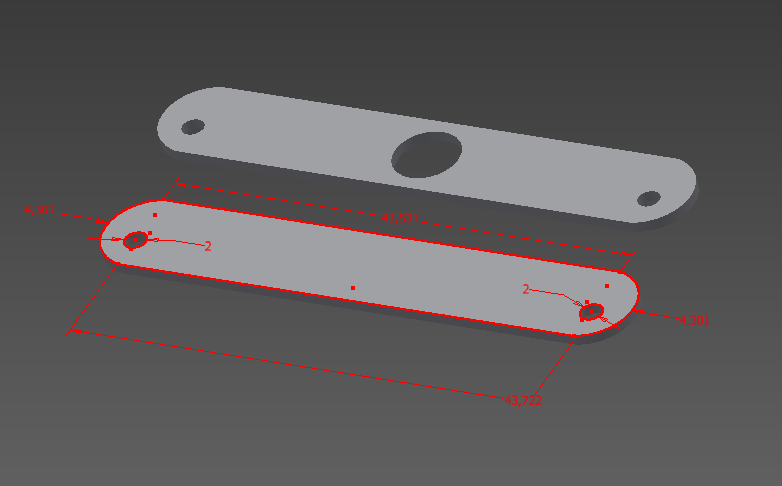

Konkrétně se jedná o díl do LED svítidla. Tělo svítidla je tlačený hliníkový profil a k tomuto dílu potřebujeme vyrobit koncovky. Pro lepší představu zasílám v příloze fotografie + jednoduchý výkres.
Tolerance řezů mohou být větší (okolo 0,1 mm). Barva materiálu černá, ideálně matná, ale v případě že bychom nenalezli tuto variantu, tak by nebyl problém ani s lesklým materiálem v černé barvě. Tloušťka plechu zhruba cca 1 mm
Na díl nebude působit teplo (běžná pokojová teplota), ale bude vystaven vlhkosti.
Jedna strana svítidla má vývod kabelu, takže se bude jednat o dva různé díly (liší se pouze ve výřezu pro kabel). Pro první objednávku odhaduji 1000 - 2000 kusů. Interval objednávky zhruba 1x za 2-3 měsíce. Postupně se odběr zvětší. Pokud by byl potřeba jednorázový větší odběr, tak můžeme vzít větší množství s delšími časovými intervaly.
V případě zájmu prosím o SZ (můžete klidně zaslat i odhad ceny). Díky :)

Není, je to moje blbost :oops: . Síla plechu cca 1 mm. Dalo by se to třeba vyrábět z černého duralu, který se nakupuje už eloxovaný v plátech.

super, jenže elox je na povrchu, a po vyříznutí budeš mět bílou hranu...
jak s tím dál?

Udělal bych to normálně s černého a pak na katoforezu
