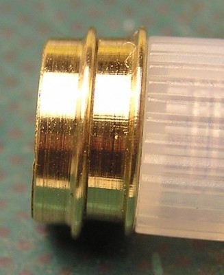

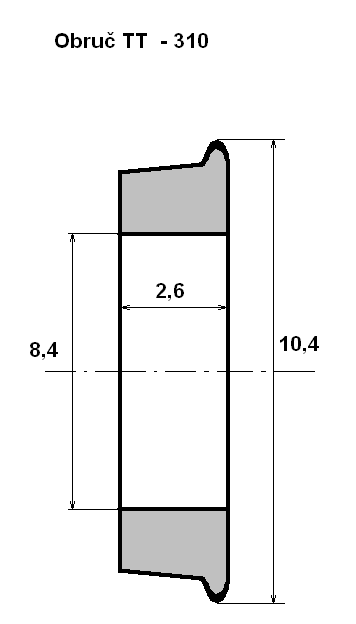

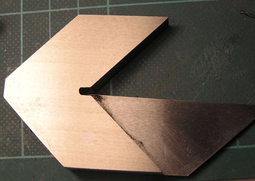

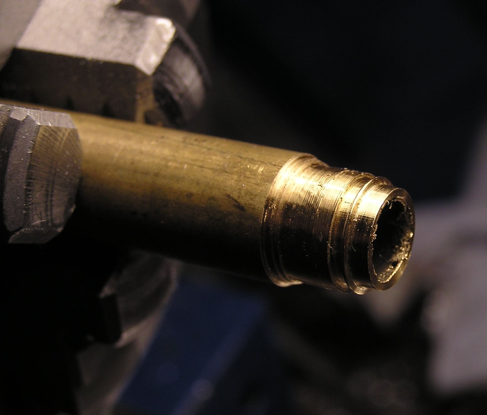

Rád bych se zeptal na problematiku soustružení mosazi CuZn 37 tvarovými noži (popřípadě jiné bezolovnaté mosazi).
Problém je že se do materiálu díky profilu nože zajíždí radiálně.

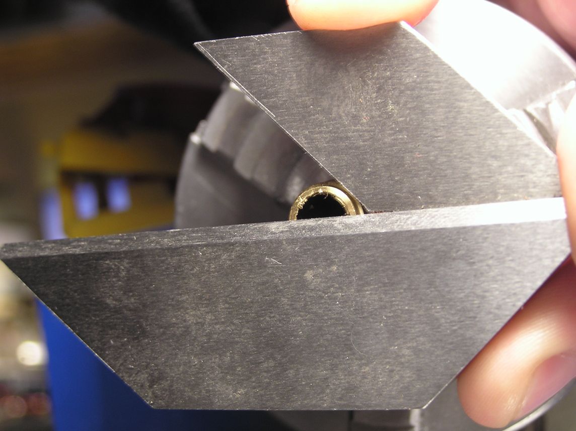

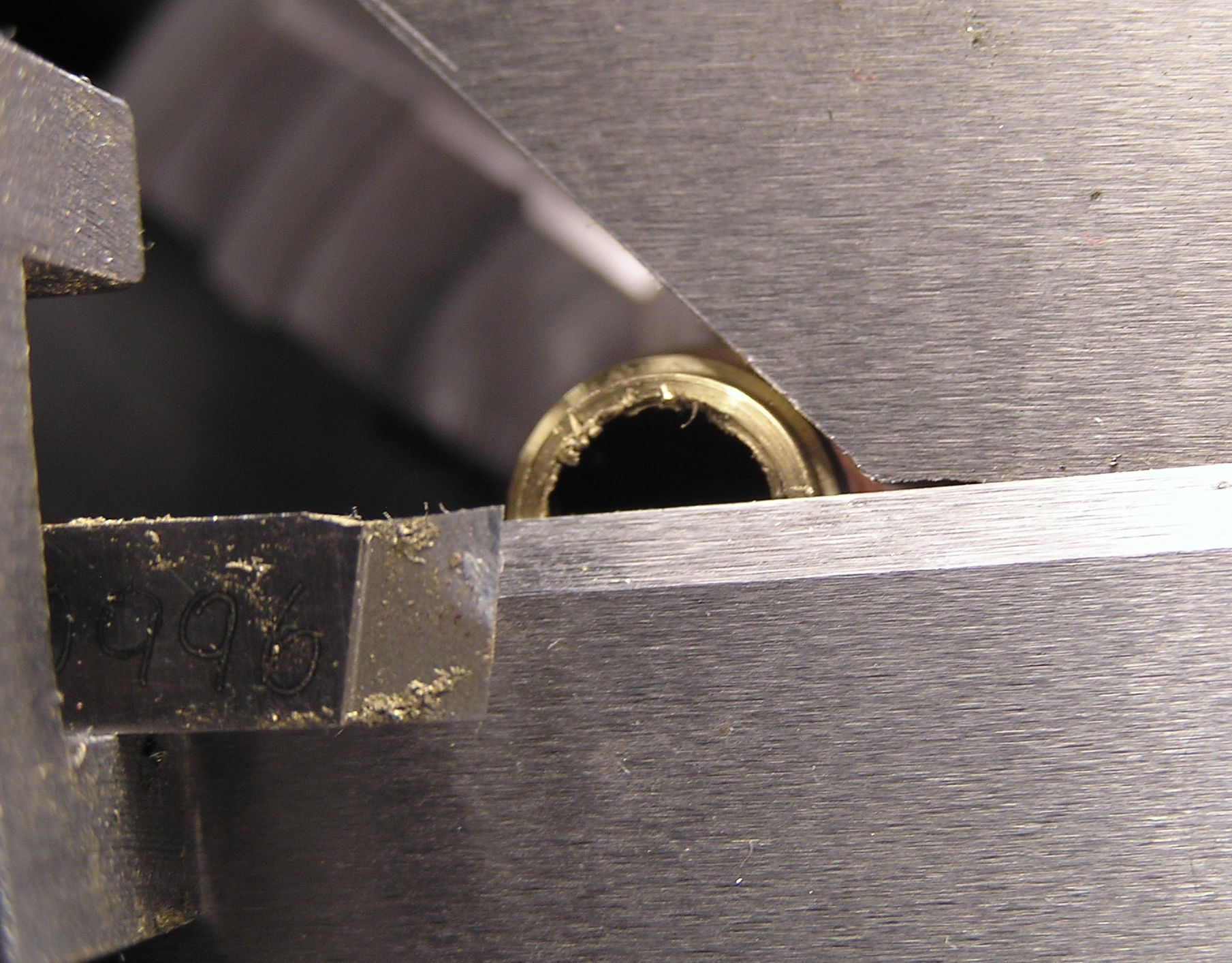

Můj problém je, že jsem při prvním pokusu dostal povrch jako pomeranč přesto že jsem chladil (chladící kapalina).
Byla to moje hloupost, protože jsem měl nůž cca 2 mm pod osou !
O to větší moje blbost to byla když mám měrku na určení středu !
Po použití této měrky se již pomeranč netvoří.
Přesto bych se rád zeptal na technologii obrábění takového materiálu abych získal co nejhladší povrch.

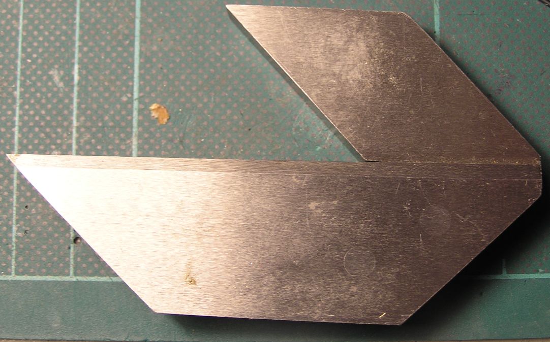

Celý problém takové výroby je v tom, že je tento způsob obrábění (i když to tak nevypadá) poměrně hodně náročný na tuhost soustavy stroj, obrobek, nástroj.
V principu je pro kopírovací soustružení potřeba vybrat dobrý tuhý stroj, ideálně s kluzným uložením vřetene a pak také s poměrně vysokými otáčkami (tak nad 2500). Další co je potřeba, je soustružit takové věci v kleštinách. No a to poslední je o hledání a experimentování s úhly čela nože a s jeho nastavením (do osy, pod osu.....ale to je doslova o setinách). Pochopitelně další důležitou věcí je dokonalý povrch nože (zalapovaný).
Pokud se splní tyhle věci, tak se vesměs úspěch dostaví.

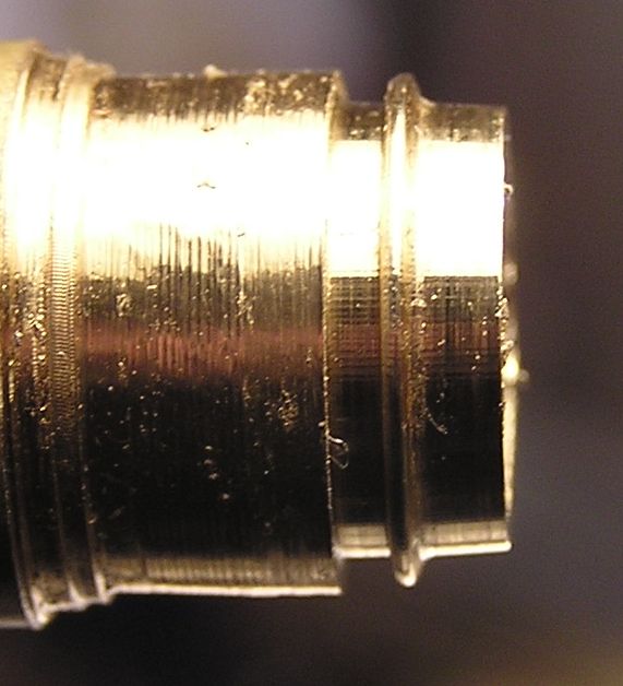

Na týhle fotce je krásně poznat že se Ti to celý chvěje a vibruje.....
http://www.c-n-c.cz/download.php?id=4414
Nechci Ti brát nadšení, ale mám trochu obavy, že se strojem, který máš o moc lepší výsledek nehrozí.
Možná by stálo za úvahu zvětšit úhel hřbetu, ale je mi jasný, že to je dost složitý vzhledem k výrobě nože (předpokládám, že je to z drátořezu)

Přesně - řezáno drátem.Engineer píše:Na týhle fotce je krásně poznat že se Ti to celý chvěje a vibruje.....

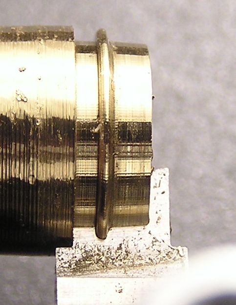

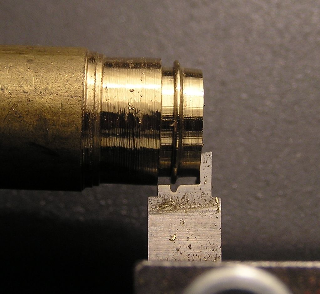

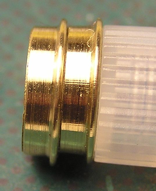

Já tam dávám chladící kapalinu - nějká šedivá voda - prý je v tom i mýdlo.prochaska píše:Zdá se, že vibrace jsou pryč, ale ještě by to kapku olejíčku do řezu sneslo
Bohužel nanáším štětcem
Myslíš že olej by byl lepší ?
- Sponzor fora
- Příspěvky: 8483
Ne, jestli je to furt mokrý tak by to mělo být prakticky jedno jestli olej nebo emulze. Mně to přišlo, že je ten povrch dojetej na sucho což se sice u mosazi dá ale na mokro je to vždycky lepší.
Teď vidím, že ty soustředný "škrábance" nejsou vydřený ale že jsou na obou kusech, možná by se daly odstranit vyleštěním nože (zalapovat diamantovým brouskem).
- Zdenek Valter
- Příspěvky: 5475
- Bydliště: Ústí n. L.
Já možná nemám srovnání - tohle je makrofotka. okem se zdají oba povrchy jakž takž hladképrochaska píše:Ne, jestli je to furt mokrý tak by to mělo být prakticky jedno jestli olej nebo emulze. Mně to přišlo, že je ten povrch dojetej na sucho což se sice u mosazi dá ale na mokro je to vždycky lepší.
Teď vidím, že ty soustředný "škrábance" nejsou vydřený ale že jsou na obou kusech, možná by se daly odstranit vyleštěním nože (zalapovat diamantovým brouskem čelo).
