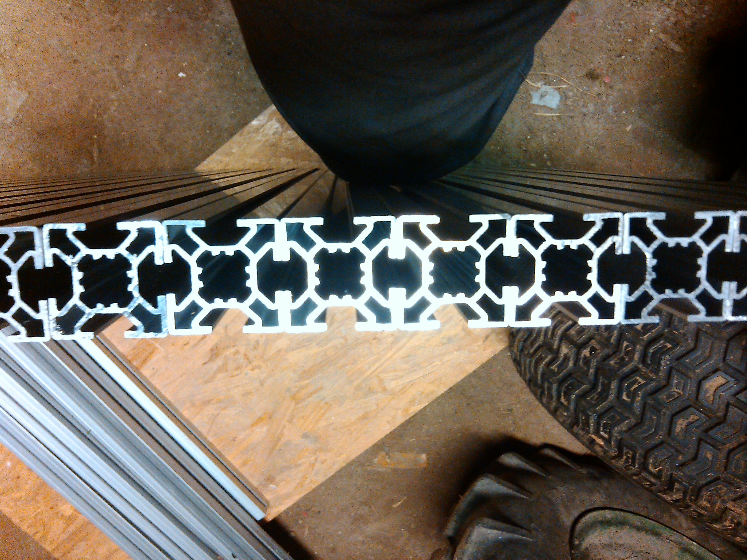

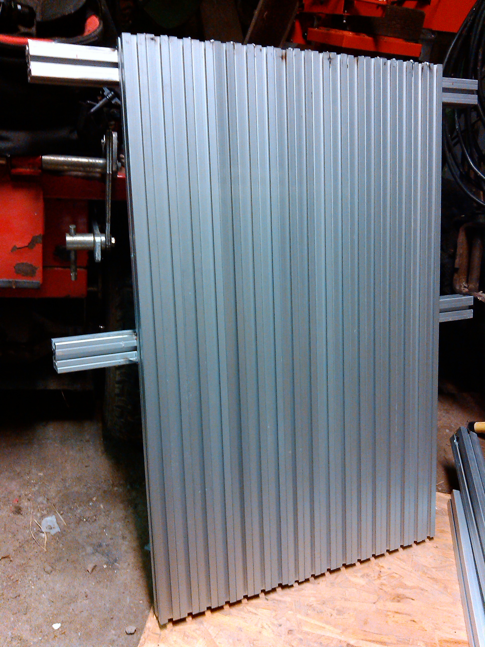

Po několikáté se pouštím do konstrukce frézky, a nejsem rozhodnut jakou cestou jít. Chtěl bych Vás proto požádat o názor na několik věcí. Konstrukce bude částečně vycházet z věcí co mám - v minulosti jsem už párkrát začal něco konstruovat, většinou za nějakým účelem, ale nakonec se vždy našla rychlejší a efektivnější cesta a tak tyhle projekty skončili někde pod stolem. Tak vzniknul i tento stůl:
Jedná se o 17 profilů 30x30x800, které mi věnoval kamarád jako zbytky. Příčníky jsou 40x40 a je to k nim přibodované (spíš přismrkané, dnes už bych se do toho nepustil). Oproti fotce to má i tu třetí příčku. Bylo to bodované na litinové desce a je to i vcelku rovné (čemuž se dnes sám divím). Plocha je tedy cca 800x510, a příčníky jí přesahují o cca 120mm. Nedávno se naskytla příležitost koupit nějaké podepřené tyče průměr 16mm, a zároveň se periodicky vyskytuje potřeba něco vyrobit. No a nakonec jsem si taky dal předsevzetí, že bych měl ty své odložené pomníčky oprášit a dodělat (a ještě minimalizovat další výdaje s ohledm na rodinu).

Spojky samozřejmě znám - tyto i jiné ;o) Vždycky mi to přišlo jako kšeft snů prodávat matičku se šroubkem za 20Kč :lol: Každý výrobce profilů má svoje vlastní - někdy jen obdoba těch od konkurence, jindy nějaký origo nápad. Moje profily jsou zn. KANYA http://www.kanya.cz/... Mimo to třeba do "40" profilu se dá profil na posuvnou matku koupit v levně v metráži. Jak jsem psal, dneska bych to nesvařoval, ale asi bych stejně nešel cestou těch origo spojů.

Spojka pro příčné spojení dvou profilů použitelná pro spojení těch 40mm příčníků z profily stolu (typ A30) 3*2*17=102ks, nebo 6*50cm. Standardní provedení je profil 3m, takže nařezání a vyvrtání si bude dodavatel účtovat zvlášť. K tomu 102ks matek do profilu. Dál na souběžné spojení profilů by bylo potřeba 32ks speciálních spojek B20-15, což zároveň obnáší vrtání do profilu ze dvou (na sebe kolmých) stran. Takže IMHO se domnívám, že použít originální montážní spojky na vytvoření tohoto stolu je z hobby pohledu značně neekonomické. Ale samozřejmě u komerčně vyráběné věci to má svoje opodstatnění.

No... to úplně tu spojku na křížení nenahradí, ta je dělaná tak že přitahuje profily k sobě a nespoléhá u toho jen na třecí síly. Je to obdélník se zobáčkem do drážky (viz katalog KANYA, vydání 2005, str.117 ;o) ). Matky do profilu jsem za onoho času kupoval á 8,- pokud mi tu cenu nenapovídá ten němec co mi schovává nářadí. Jinak matka do profilů 40x40 se dá koupit jako profil v metráži http://www.alunet.cz/vykresove-profily?product_id=1403 za 40,-/m.
Stran stolu - pokud by každý spojovací prvek stál 20,- a matka 10,- (což je u spojek na podélné spojování optimistický předpoklad) tak by jen spojky na tento stůl byly za 3700,- (to výrazně převyšuje i cenu těch použitých profilů). S prací, šroubama ani bruskou problém nemám :)
