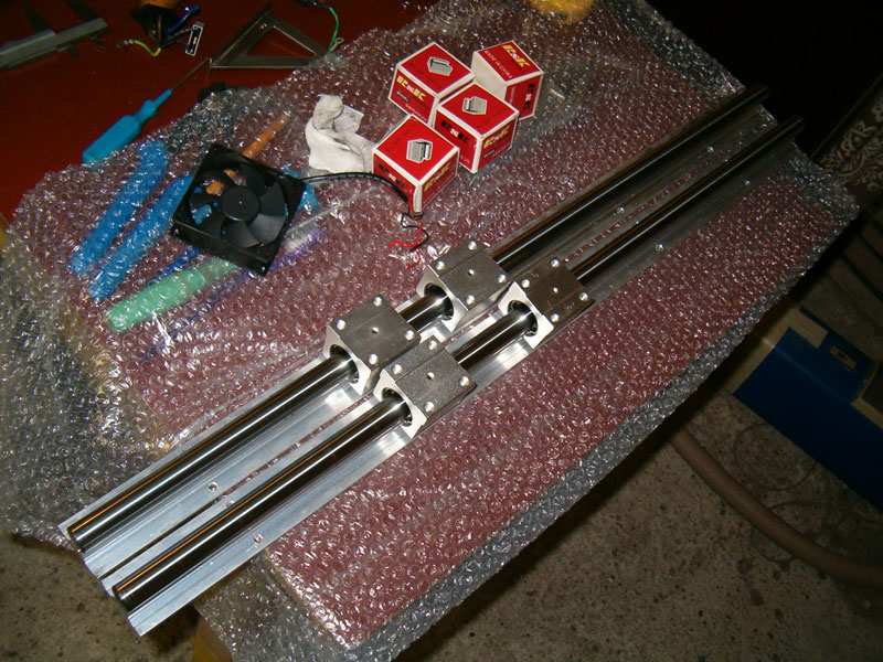

Ahojte.
Nemate niekto skusenosti s cinskymi linearmi napr:
http://cgi.ebay.com/linear-bearing-sli ... C294%3A50
Len by som chchel vediet ci sa to oplati kupit, ci sa to nerozpadne za chvilu alebo v tych tyciach nevybehaju drazky.
Dal som si poslat cenu napr. tea technik:
SOUB 12WW linearset D12, vè. pouzdra UBM 12 OPWW 8ks 7864,00 CZ
W12-0600+ FTSN 2G vodící tyè, kalená, d12h6, L-0600 mm+ podpìra 2ks 3034,00 CZ
W12-1200+ FTSN G vodící tyè, kalená, d12h6, L-1200 mm+ podpìra 2ks 6070,00 CZ
bez DPH
a od tam toho cinana to iste aj s dopravou + dan a clo (ak by sa to nevoslo do limitu) ma to vynde na okolo 180 EU co je 3x menej
Nechcem to na nejak extremne namahane ulozenie (rezacka polystyrenu)

Ano je to super - ber..
Kukaj tuna v strede stranky
http://dilna.aeroomni.com/cnc2/
Tie tyce som vyhodil a dal 2 metre nerezove. Jazdi to 2 roky ziaden problem.

Já to mám na mašině taky, sice to ještě moc najeto nemá, ale naprostá spokojenost..... Mám průměr 20

Pro Luckym: Pokud to použiješ pro řezačku polystyrenu, použij klidně ty levnější.
Pro ostatní: Pokud je chcete na obrábění plastů, dřeva a barevných kovů, použijte ty od Tea techniku, potom je ale na zvážení, jestli nepoužít kombinaci kolejnice-vozík, protože tam už není cena o mnoho vyžší a navíc vozík předepnutý a nepředepnutý se cenově od sebe téměř neliší.
Nevím, jak se od sebe liší kvalitou zpracování tyče, ale u vozíků je propastný rozdíl. Mám k dispozici obě provedení a ty levný vozíky, když trošičku předepnu, tak tam doslova přeskakují kuličky. U vozíků od Tea techniku tomu tak není, chodí klidně a dají se docela dost předepnout.
Tedy alespoň ty, co mám k dispozici.

Nevyplatí. Za tuhle cenu se dají na ebay sehnat normální lineární vedení, byť třeba použitá - pořád lepší než nové tyče.

Dovoluji si nesouhlasit. Ani na řezačku polystyrenu nedoporučuji použít podřadné komponenty. Ty se dají použít když chci přes noc spíchnout nějaké hejbátko třeba aby bylo na čem ladit software nebo si vyzkoušet, že to doopravdy funguje. I řezačka musí mít tuhost, nesmí vibrovat, pohyblivé části se nesmí křížit a kroutit atd.Jiří Pavlík píše:Pokud to použiješ pro řezačku polystyrenu, použij klidně ty levnější.

Mluvíme o podepřených tyčích, tudíž křížit by se to určitě nemělo, drnčet taky ne a ty vozíky zatím vůle nemají, problém mám s tím, že se u nich nedá zvýšit předpětí a tak nevím, jak by to vypadalo po nějaké době provozu. U řezačky polystyrenu, ta chodí celkem zlehka a není tam třeba takové síly, ale když zabere frézka, byť do dřeva, tak to je něco jiného.

U vozíku se vůle dá doštelovat, tady je vidět http://cnc.usysla.eu/fotky/v_tyce1.jpg že uprostřed vozíku je červík, který dotlačí ložisko na tu tyč a tím, že je rozříznuté tak tyč sevře... Na nových jsem to zkoušel a při jemném dotažení červíku jsem ložisko sevřel tak še s ním nešlo po tyči pohnout. Takže se dá vůle časem vymezit.

Je mě jasný, že je tam červík, ale když ho trošku dotáhnu, tak cítím, jak tam přeskakují kuličky. Ale máme třeba každej jiný vozíky. Já při svý smůle koupil určitě ty nejhorší. Měl jsem rozdělaný oba druhy těch vozíků a zatímco u těch od Tea techniku je to mezikruží, které zajišťuje předpětí opravdu ocel, tak 2,5 mm silná, tak u těch levných, co mám já, se to spíše podobá obyčejnému plechu, tak max. 1,5 mm silnému.
