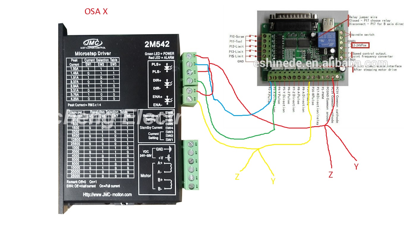

Ahojprosím byl by někdo ochoten mi nakreslit propojení mezi 2M542 a 5 axis cnc breakout board. Stačí v kreslení.
předem děkuji

Kreslit se mi to nechce. Ale to není třeba, je to jednoduché.
Na každém driveru spoj piny PLS+ a DIR+, a připoj je na oddělovací desce na "PC5V Common Cathode".
Pro každou osu pak připoj PLS- na X Pulse (pro osu Y samozřejmě na Y Pulse atd.), a DIR- na X Direction (pro osu Y na Y Direction atd.).
Piny ENA+ a ENA- zatím nezapojuj.

Super funguje děkuji všem.
