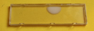

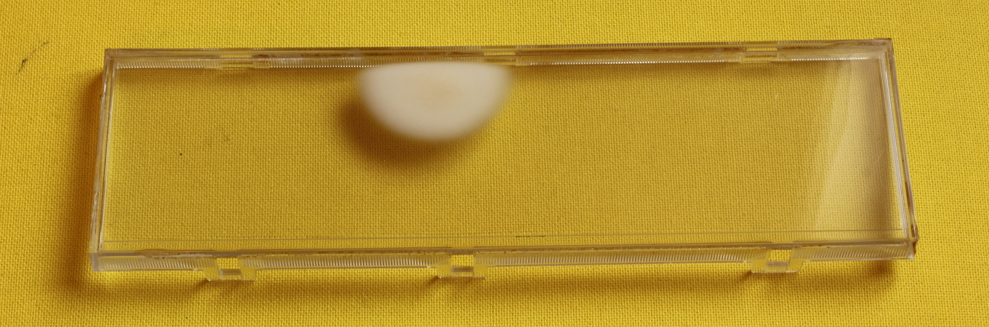

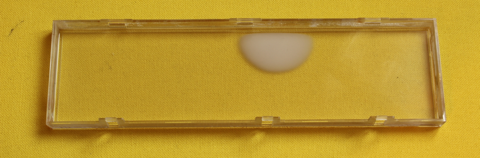

Dobrý den,
potřeboval bych vyrobit průhledný plastový kryt, materiál pravděpodobně plexi nebo jakýkoliv jiný průhledný plast. Je to přední maska z digitálních hodin (celé to vypadá takhle: https://www.youtube.com/watch?v=2DcjDpJlrHQ" onclick="window.open(this.href);return false;). Tá moje má uprostřed bílý flek, který nelze vyleštit (tepelné poškození), video je zde: https://www.youtube.com/watch?v=fN4SOzC9W-E" onclick="window.open(this.href);return false;, foto níže. Hliníkovou obrubu jsem odstranil, aby bylo vidět malý žlábek na okrajích, do kterého obruba přesně zapadá.
Rozpočet mám do 500 Kč, vyrobit kopii do tolik peněz asi pravděpodobně nebude reálné, ale ptám se stejně.
Druhá možnost je vyrobit jen přední plochou část (tu bych vyřízl z okolního rámu a pak do něj vlepil nové plexi) Rozměry jsou 22,9 cm délka x 6,3 cm šířka. Tloušťka je asi 4 mm, po okrajích je žlábek široký cca 2 mm a hluboký asi 1/3 mm.
Celý kryt i s obrubou můžu poslat poštou na důkladné proměření, hlavně ten žlábek kolem musí být přesný, jinak nebude sedět hliníková obruba.
Předem děkuji za odpovědi.

.. udělat silikonovou formu podle originálu a do ní odlil čirou pryskyřici, ale to už chce umět a mít minimalně otočený kompresor na odsátí vzduchu (bublin).. nebo jinak - modelařina, Proxxonkou s mini kotoučkem přesně vyříznout ten předek a vsadit třeba z obalu CD stejný kus a elegantně zalepit, ale to si taky dáš .. hodně štěstí

Silikonová forma by to nakonec taky nevyřešila, ten bílý flek bych musel nějak vyhladit, je to zdeformované. Vypadá to velmi pravděpodobně zřejmě tak, jak říkáš. Zkusím někde sehnat kousek plexi přesně dle rozměrů, Proxxonem předek vyříznout a vlepit nové sklo. Bude to nejjednodušší a nejlevnější způsob. Videjka jsem viděl, výsledky jsou hezký, ale na jeden kus je to moc práce a peněz a výbavy, kterou nemám.Pepa z depa píše:.. udělat silikonovou formu podle originálu a do ní odlil čirou pryskyřici, ale to už chce umět a mít minimalně otočený kompresor na odsátí vzduchu (bublin).. nebo jinak - modelařina, Proxxonkou s mini kotoučkem přesně vyříznout ten předek a vsadit třeba z obalu CD stejný kus a elegantně zalepit, ale to si taky dáš .. hodně štěstí
P.S. tu https://www.youtube.com/watch?v=QMe9MOBjkmc" onclick="window.open(this.href);return false; a tu https://www.youtube.com/watch?v=Pu1RTkWHA3o" onclick="window.open(this.href);return false;
To by bylo fajn, ale bohužel všechny tyto překlápěcí hodiny jsou řízeny kmitočtem v síti, takže ty za 9.99 USD by u nás ztrácely 12 minut každou hodinu. Z těch dílů potřebuji jen ten předek, jinak jsou mé hodiny v pořádku bez problémů funkční, čerstvě po vyčištění a výměně elektrolytů a doutnavky, byla by škoda rozdělat další hodiny, jinak v pořádku. Jedny hodiny na 115V mám, momentálně čekají na servis. Pak je zřejmě prodám někam, kde mají 115V síť, protože kdybych je chtěl používat, musel bych asi vyhrát loterii, abych měl bych na takový luxus: http://www.kensclockclinic.com/products/1930-115v/" onclick="window.open(this.href);return false; Levnější řešení jsem hledal po celých internetech, ale nic lepšího jsem nenašel.gnat píše:Na ebay je celé funkční radio za 9.90 USD a nikdo na něj nepřihazuje. Pokud to k něčemu přihodíš a necháš poslat přes shipito nebo něco podobného, tak by jsi se mohl do toho pětikila vejít a mít k tomu hromadu náhradních dílů.
Děkuji všem, budu hledat plexi a brousit a lepit.

.. asi volíš cestu vyříznutí a vlepení nového, nevím jak zručný jsi modelář, ale pokud nemáš CNC bude to stejně vypadat jako od sviň
, jestli chceš, tak to nerozbitně zabal a pošli mi to poštou, vyříznu ti tam to okýnko na CNCu a z obalu od CD ti do toho udělám vkládací kus přesně, jen si to pak něcím doma slepíš, při zachování staré a kvalitní věci rád pomůžu

Díky za nabídku, ale fakt tam chci echt plexi nebo něco podobného. Obal od CD je sice fajn, ale je tenký jak papír a ještě k tomu o 11 cm kratší, než potřebuji. O svině strach nemám, dělal jsem daleko "zajímavější" improvizace.Pepa z depa píše:.. asi volíš cestu vyříznutí a vlepení nového, nevím jak zručný jsi modelář, ale pokud nemáš CNC bude to stejně vypadat jako od sviň![]()
