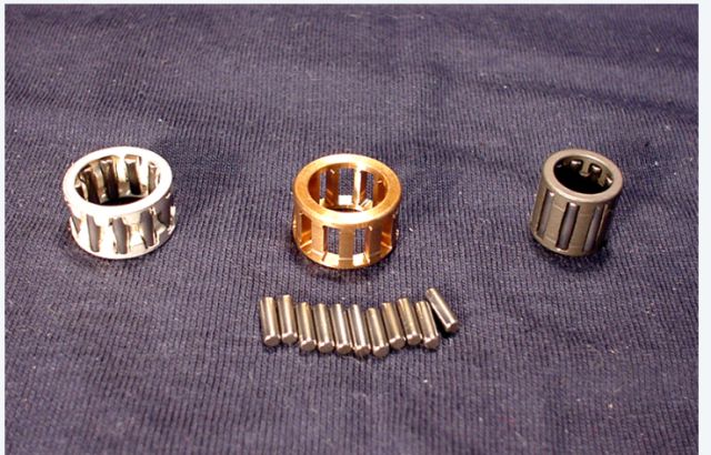

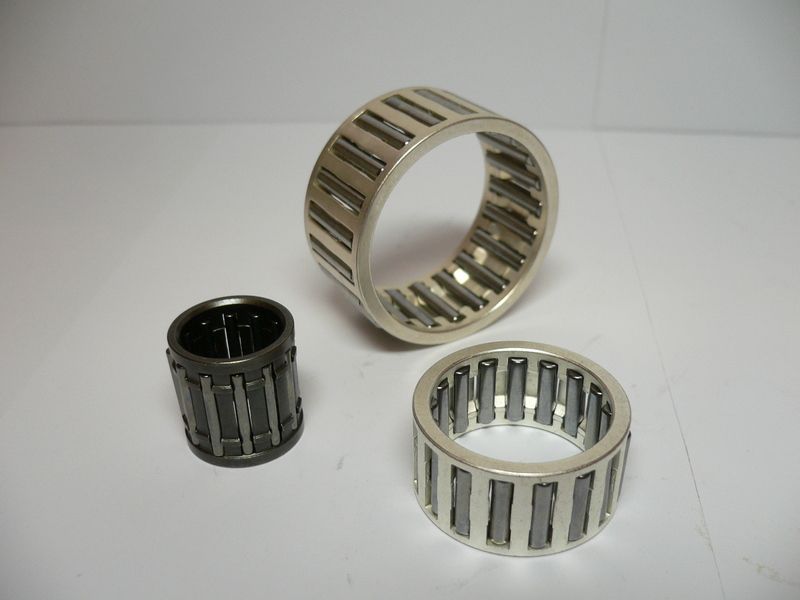

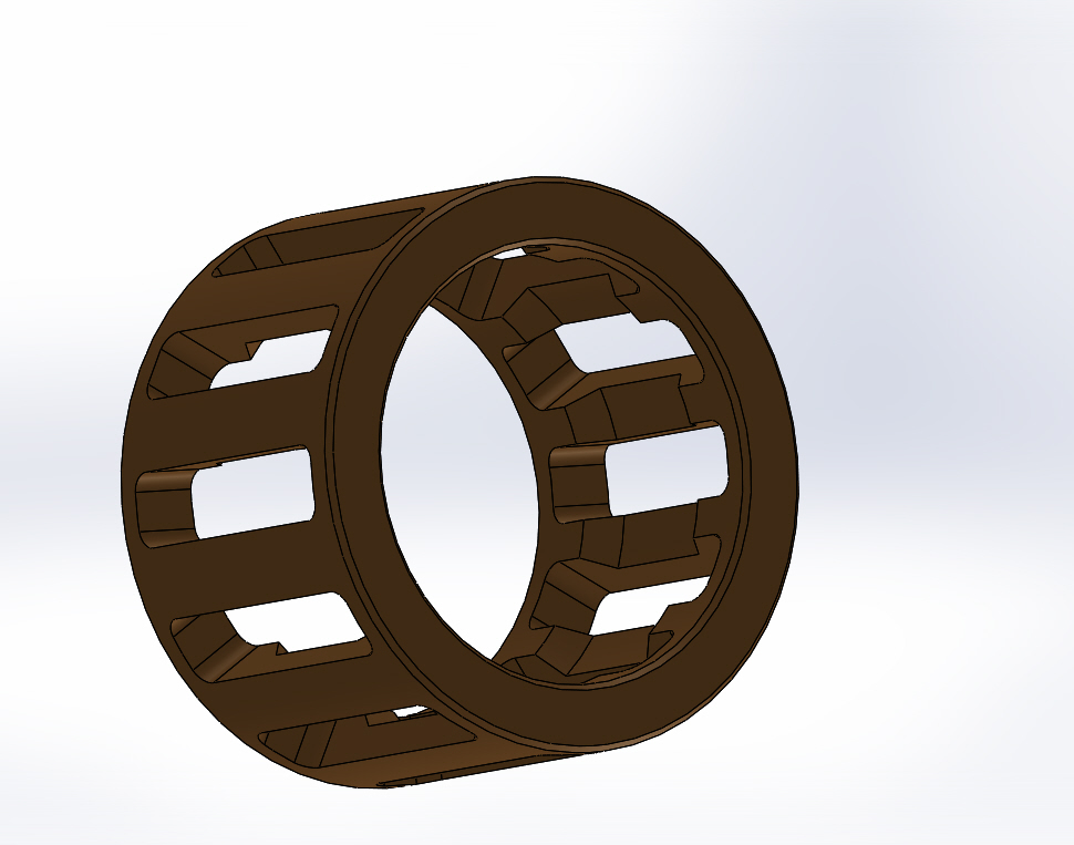

Nazdar chlapci ,řeším takovej problémek ,potřebuju vyrobit pár ložiskových klecí jehlového ložiska dolního oka ojnice - rozměr 14x21 šíře 12 pro jehly průměr 2,5 ,a teď ten problém- pracovní otáčky ložiska 22000 ot/min jde o dvoutaktní závodní motor.
Masivní ocelová postříbřená klec se v tomto rozměru nedělá ,plechová M klec se rozpadne ,na druhé fotce je klec konkurenčního motoru z nějakého bronzu ,ale ta se po 4 hodinách chodu rozpadne na malé kousky a zničí mimo jiné i válec s pístem.
Tak že z čeho tu klec udělat? (napadá mě nějaká chrommolybdenová ocel třeba 15130 a postříbřit, nebo nějaký hlinikový bronz , ale nevím jestli by se nerozpadal na malé kousky které poškodí motor)
Další problém je výroba ,tedy jak vyrobit ty drážky pro jehly ,tedy jestli frézovat frézou průměr 1mm nebo třeba vyjiskřovat ,pokud je to finančně únosný nebo jak jinak na to??

a co to zkusit bez klece?
- Příspěvky: 10272
To fungovalo u menších čepů tak do průměru 10mm a do přibližně 18000 otáček pak se jehly klouznou a začnou hranatět až do zadření

Co mosaz
- Příspěvky: 10272
Bojím se té křehkosti u mosazi ,to už radši ten bronz ,ale kterej ?aby měl slušnou pevnost a při destrukci se nerozpadl na kousky ale zůstal pěkně pohromadě.

... a teflonove nebo potenflonovane? Nevim.
Martajz
- Příspěvky: 71
- Registrován: 6. 1. 2014, 8:01
A co třeba z plastu? Mám na mysli PEEK plněný 30% uhlíkových vláken...
- Příspěvky: 10272
Klece z plastů se tady rozpadaj ,na hlavních kuličkovejch ložiskách jsem teflonové klece před 30 lety používal a nebyl problém (dneska se dají koupit už bez problémů s plastovejma klecema a není problém)
- Příspěvky: 10272
No možná by to stálo za pokus ,zkusím o tom něco zjistit .Martajz píše:A co třeba z plastu? Mám na mysli PEEK plněný 30% uhlíkových vláken...

Naprosto chápu, že se teflon rozpadal, ale PEEK s 30% uhlíkem je jiná liga...taky metr 16mm tyče stojí okolo 5tis.fmodel píše:Klece z plastů se tady rozpadaj ,na hlavních kuličkovejch ložiskách jsem teflonové klece před 30 lety používal a nebyl problém (dneska se dají koupit už bez problémů s plastovejma klecema a není problém)
Martajz
- Příspěvky: 71
A ještě mě napadl ZX-750V3T - tento jsem nikdy nepoužil, ale 530 jo a funguje to solidně i když mi to používáme místo valivých ložisek.
http://www.wolkoplast.cz/cs/material-zedex/" onclick="window.open(this.href);return false;
- Příspěvky: 10272
V tom mazání tak velkej problém není ,mazací drážky atd jsou probádaný,problém je že ty odzkoušené masivní klece v těhle rozměrech nikdo nedělá ,problém budou zřejmě i odstředivé síly působící na klec a jehly (zdvih je 33mm ,třeba na pístu je zrychlení 10 000G = 120 000m/s2 což už je docela sranda)
