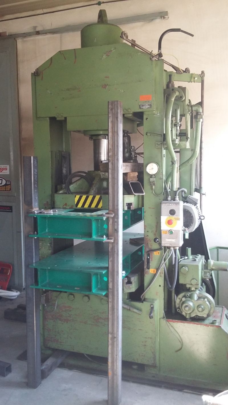

Na začiatku som kúpil "funkčný" hydraulický lis. U priekupníka sme ho odskúšali, ale bez záťaže. Len tak naprázdno.
Fungoval a preto som ho zobral.
Na prepravu vytiahli z neho všetok olej a lis dali naležato.

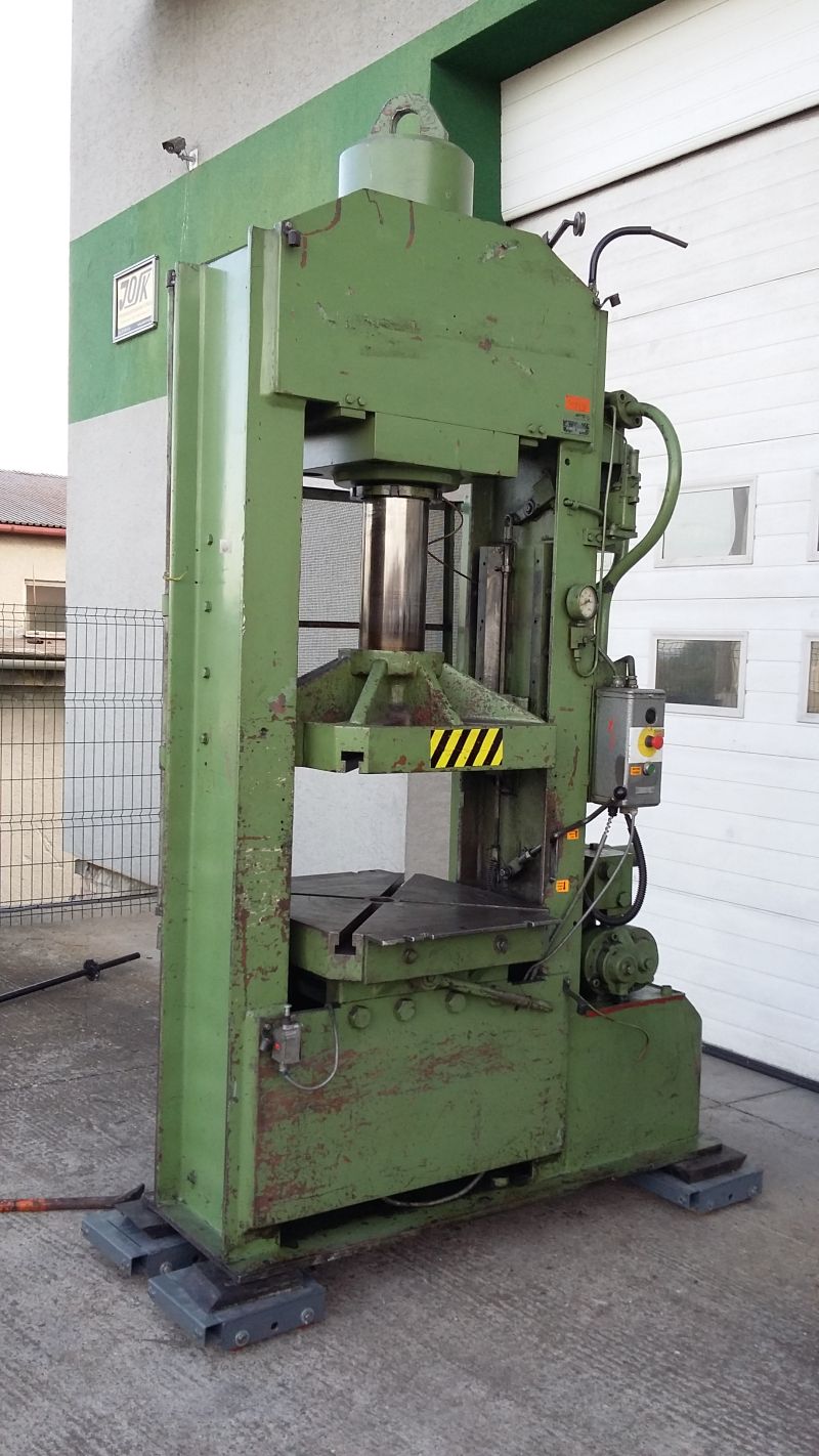

Pár údajov:
CBJ150
rok výroby 1958
max pracovná sila 1500kN (150ton)
max. pracovný tlak v hydraulike 32MPa
príkon elektromotoru 4kW
Vyloženie a preprava na miesto práce bola celkom v pohode.
Na nieste inštalácie som chcel pod stroj vsunúť záchytnú vaňu. Musel som spraviť nový väčší stôl, aby vyhovoval mojím výrobkom a dostal aj nožičky.
Pridvihnutie lisu z prepravných vozíkov som spravil panenkou a pekne pomaličky sa mi ho podarilo dostať na miesto.
Aby ste mali predstavu, od kúpy lisu uplynulo asi 10 mesiacov. Jednoducho nebol čas.
Po pripojení na sieť a naliatí 70 litrov oleja prebehla skúška. Všetko vyzeralo OK, ale požadované diely sa mi jednoducho nepodarilo dobre dotlačiť. Tlakomer niečo ukazoval, ale počiatočná poloha 60atm. znamená, že mu nemôžem veriť.
Nový tlakomer ukazoval maximálny dosiahnutý tlak 6MPa. Podľa dokumentácie je pracovný tlak asi 30,5-32MPa. Hľadanie chyby nič neprinieslo, hľadanie servisu ešte menej. Všetci chcú len modernizovať. Príručka ku lisu síce je a popisujem aj postup opravy hlavných komponentov, ale je to neistá cesta. Po toľkých rokoch prevádzky som sa rozhodol vymeniť čerpadlo, rozvádzač aj elektro.

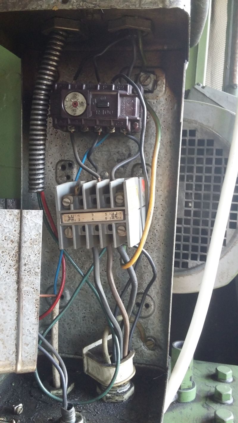

detail elektro - stykač mal opálené kontakty, asi preto vyhadzoval pri zapnutí istič

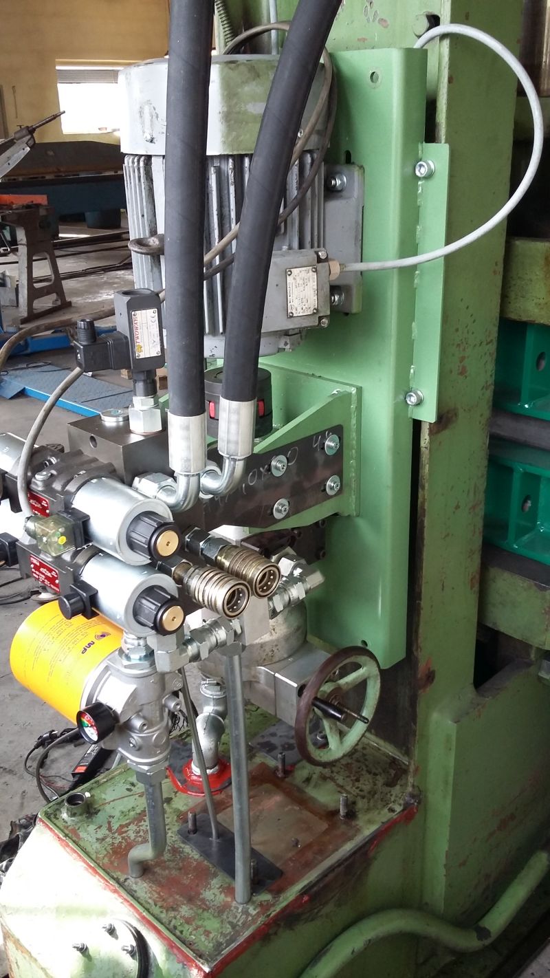

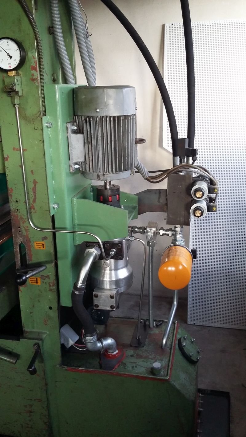

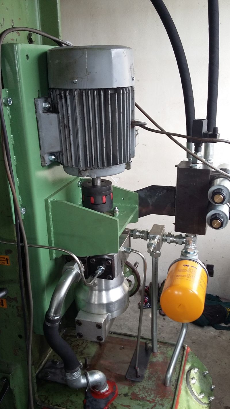

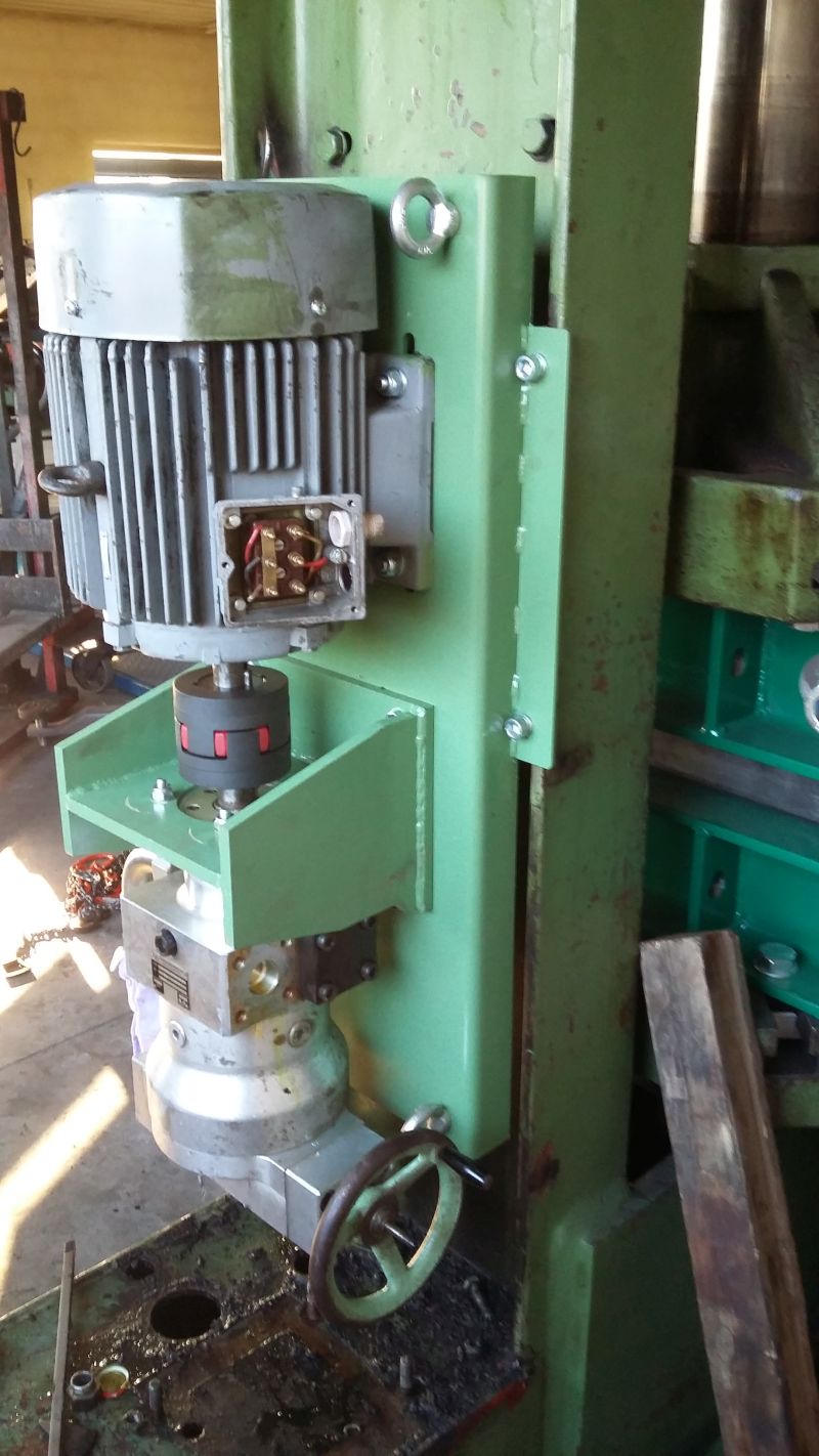

Pôvodný motor som spojil s novým (čssr) čerpadlom a dostali spoločnú základňu.
Nová hydraulika je už osadená a zapojená. Nakombinovať toľko komponentov vyžadovalo dobre zásobený sklad hydraulikárov. Aj tak mi 2 kúsky vyrábali na mieru.
teraz už mám vyskúšanú hydraulickú časť na 25MPa tj asi 120ton.

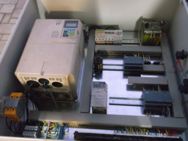

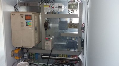

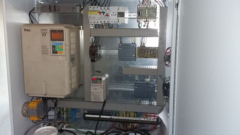

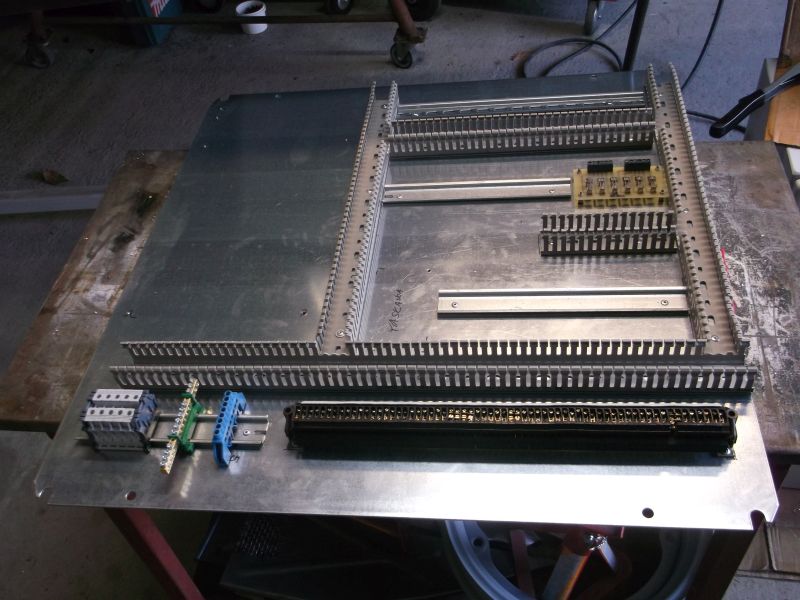

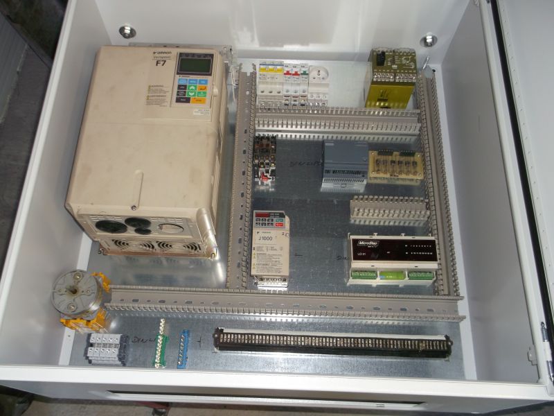

Postupne montujem rozvádzač, dnes konečne dorazilo LOGO.
najprv trochu dizajnu, aby sa to tam vôbec zmestilo.
Potom osadenie líšt
trochu drátovania a teraz to môžem zavesiť na mašinu.
Už sa teším na programovanie...

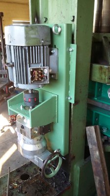

Pred časom som osadil rozvádzač a minulý týždeň som ho oživil.

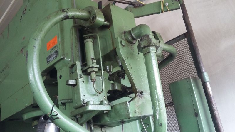

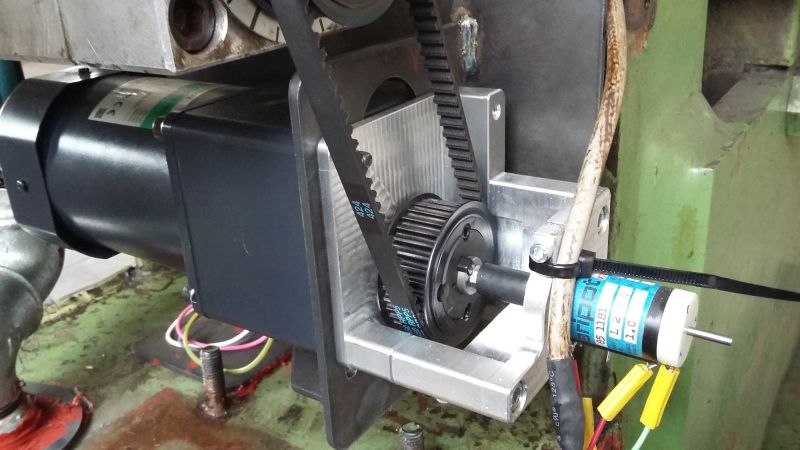

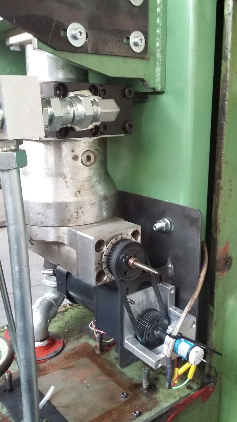

vtedy ešte nebola zapojená regulácia prietoku čerpadla. Preto som cez víkend vyfrézoval držiak aripotu a vymyslel "patentnú" bezpečnostnú spojku. Dúfam, že v prípade poruchy prekĺzne a aripot sa nepoškodí.
Samozrejme sa nájdu aj chyby, napríklad plech, na ktorom je motor regulácie je 4mm hrubý a motor ho dokáže ohnúť a bez problémov preskočia zuby na remeni. Vystuženie už mám vymyslené, len ho musím realizovať.

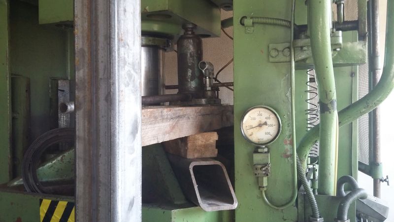

Skúšobný výlisok na podlahu auta, vyzerá to celkom dobre.
Celkovo to vyzerá dobre, ešte treba dorobiť kryty a bezpečnostné závory a pod...
Pri testovaní sa vyskytol problém s manometrom. Asi som nezvolil správne miesto na pripojenie, kolísanie tlaku je hrozné a pri 2-3 zapnutí už ukazoval zlý počiatočný tlak a po nejakom 30 zapnutí ostal nehybný.
Tiež mám problém s kolísaním tlaku, snímač tlaku je dvojpolohový (klasicky zopni - rozopni) a často pri nejakom výkyve tlaku prepína a snaží sa regulovať.
Možno by bol lepší snímač s analógovým výstupom, aby som to nejako mohol vyfiltrovať..

Také se chystám na přestavbu lisu (malinká 30tuna LRb30). Jaké je označení toho nového čerpadla? To by se mohlo hodit i na můj lis, také tam mám max. tlak 32MPa.
r4cv
Příspěvky: 2949
Bydliště: Topoľčany
22. 11. 2018, 7:56
PPAR2-63
mal som ho doma, nové. určite sú aj lepšie čerpadlá. Problém je pri týchto tlakoch s príslušenstvom, poistný ventil, rozvádzače a pod. sa často robia do 27MPa. Preto som na tomto tlaku skončil aj ja.
