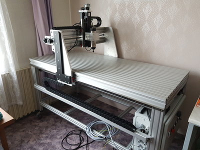

nemáte někdo osazeny na stroji tyto drivery?
http://www.cncshop.cz/ac-servomotory_c" onclick="window.open(this.href);return false;
Mám vše zprovozněno, ale rád bych servodrivery správně nakonfiguroval. Ve výchozím nastavení jsou ,,gumové,, - řemenice v pohodě přetlačím silou ruky, sice se hned vrátí do své polohy ale je mě jasný že při frézování by to generovalo chybu.
Díky.

Nějaký zkušenosti s těmihle drivery od Leadshine mám. Dost záleží na tom, jakou verzi toho driveru ti prodali. Pokud je to V1, tak ta se dala nastavit vcelku bez problému podle návodu, který se dá stáhnout přímo ze stránek Leadshine ( který zrovna nefungujou :) ) Horší je to s verzí V2 a to jak u ACS806 tak u ACS606. V téhle verzi mají ty drivery nesmyslně velikou vlečnou chybu, kterou se mi nepodařilo odstranit a to jsem tomu věnoval sakra hodně času :? . Posílal jsem dotaz přímo na Leadshine ale zůstal bez odpovědi. Psal jsem si i s nějakým Italem na cnczone který řešil stejný problém ale ani jemu se to nepovedlo naladit. Další zmínka o tomhle problému je třeba tady, tam to ten člověk nakonec vyřešil tím, že si někde sehnal tu starší verzi driverů co se dala naladit. Takže moje doporučení je raději se těmto driverům pokud možno vyhnout.

Díky, zítra prověřím jakou mám verzi. Tenkrát mi to majitel cncshopu vychválil donebes když mi je prodával. Mám to řízeno přes Smoothstepper a kompleně kuličkové šrouby a předepnuté matice. Jestli to ty drivery budou kazit tak je to velká škoda.
V příloze posílám foto stroje ještě bez natahané elektriky. Nyní už je vše komplet i rozchozeno jen naladit ty serva ....

Když jsem si hral s driverama na stole s připojenými motory tak se v tom Protuneru dali nastavit že z gumové zpětné vazby to bylo tuhý jak skala tak nějak spoíhám že to půjde naladit i teď jen jsem chtěl sehnat někoho s přesnou konfigurací aby to nebylo ,,od oka,,

Mara2000 píše:V příloze posílám foto stroje ještě bez natahané elektriky.
Máš to pěkný.
Ale že tys předtím neměl ještě jinou frézku. Postavit to takhle optimisticky do obýváku - to bude na rozvod a případně na defenestraci od sousedů (pokud sousedy máš). ;-)

Je to moje první frezka :-) ale pohoda, tohle je moje ,,výzkumná laboratoř a dílna vjednom,, :D domek mám přes zahradu takže je na práci klid. Já to mám spíše na dělání rastrů pro závity a jednoduché úpravy - plexi, a občas jednoduchá věc z duralu.
Teď se prokousávám návodem od Ledshine tak to zítra zkusím dle toho nastavit.

Jestli ti to komunikuje s tím ProTunerem co se dá stáhnout z CNCshopu, tak by jsi měl mít s největší pravděpodobností tu starší (lepší) verzi driverů.

Ano s tím to nastavuji :)
