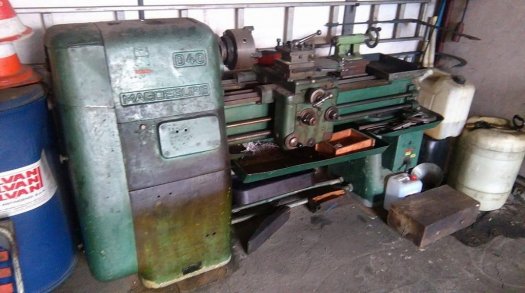

Soustruh
aleshonsa
Příspěvky: 2955
19. 10. 2017, 3:25
https://stroje.bazos.cz/inzerat/80766841/Soustruh.php" onclick="window.open(this.href);return false;

Za 15 tis, až na toho koníka celkom slušné. Jak sa na tom radili rýchlosti, nevidím tam žiadnu páku?

Jo jo, je to stejné s Libertou...Převodovka jde obejít frekvenčním měničem a vhodným motorem, závitování jedině ruční pomocí závitových oček a závitníků....

Krokovy motor na posuv a moze rezat strojne aj zavity.

atlan píše:Krokovy motor na posuv a moze rezat strojne aj zavity.
Není to tak jednoduché, je téměř nezbytně nutné zajistit vzájemnou vázanost posuvu na pohyb vřetene, klasicky mechanickým převodem nebo dnes elektronikou.

Ehm, ale to už je řešeno.
t=14928
(Na vřeteno se přidělá čidlo otáček, podle typu i s několika tisíci poloh na otáčku.)

Třeba takhle:
https://www.youtube.com/watch?v=XocSf6dRJOM" onclick="window.open(this.href);return false;

Jistě, ale já nepsal, že to nejde. Jen, že to také není zas tak jednoduché a když se vezme v potaz, kolik práce dá nejen elektronika, ale i třeba všechno někam mechanicky zabudovat, tak to také není sranda pro každého a je otázka, zda se to vůbec vyplatí.

Urcite oplati. Okrem toho sustruh bez zavitovania je taky polovicny sustruh.
