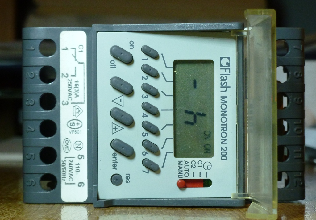

dostaly se mi do ruky spínací hodinky Flash Monotron 200
nechodí, resp. normálně komunikují na displeji, ve všech režimech se na displeji dají oba výstupy přepnout z ON na OFF atd přesně tak jak to má být
stav ON ale nesepne výstupní relé ani na jednom kanálu

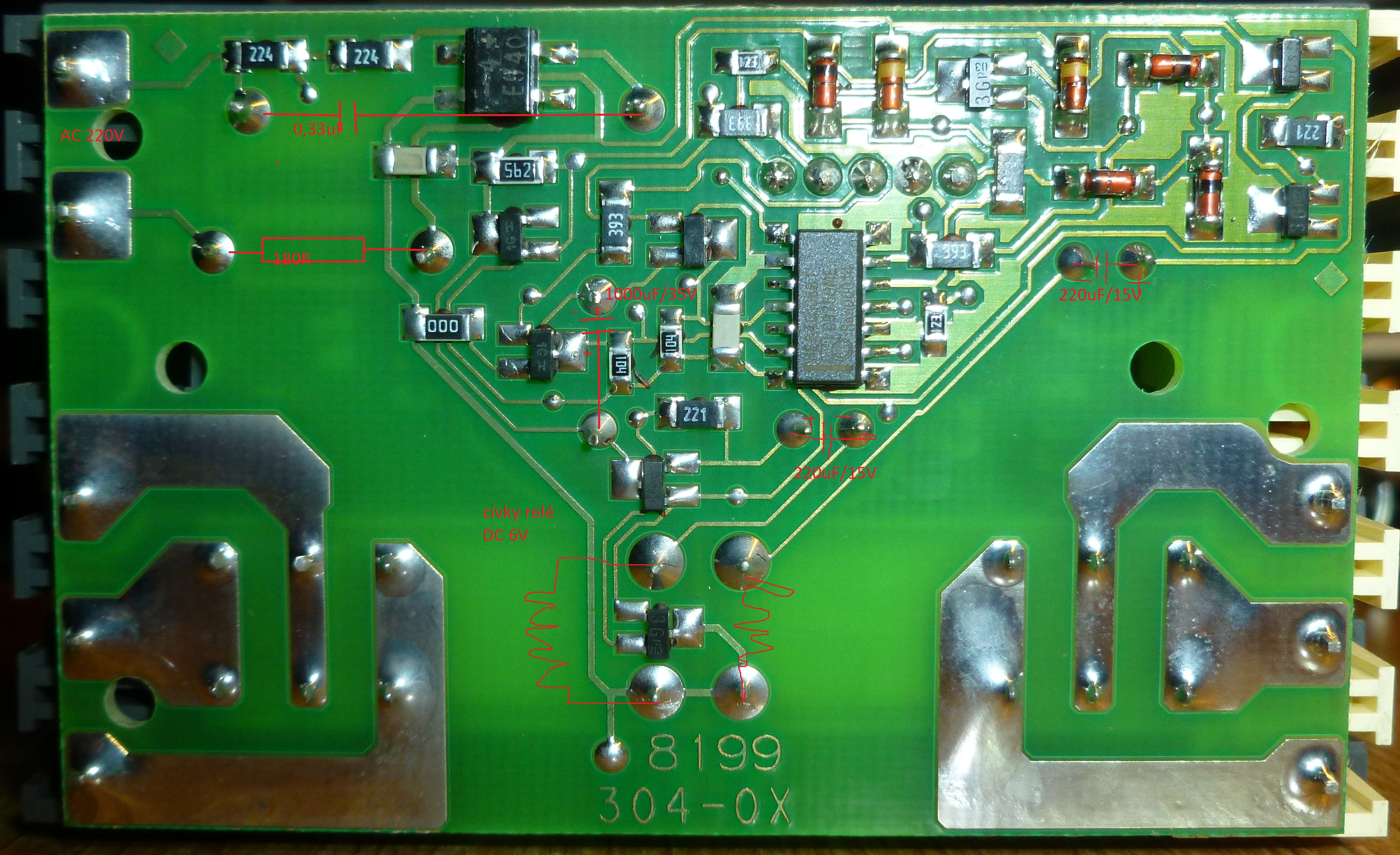

jsou tam dvě desky, jedna s displejem klávesnicí a procesorem, druhá voz foto je výkonová
jsou propojeny 5 žilovým kabelem tam napájení, dva signály ON-OFF a pátý jsem nezkoumal
výkonová deska je jednostranná, z druhé strany je jen pár vývodových součástek domalovaných na fotce, je to obvod napájení ze sítě, filtrační ellyt ss napájení a výstupní ellyty viz dále

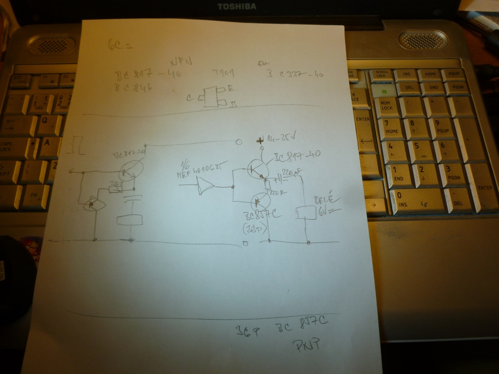

koukal jsem do toho osciloskopem, při přepnutí ON/OFF se na propojení z procesoru do výkonové desky a dále na vstupu tvarovače 40106 (tvaruje a obrací fázi) a dále až za koncovými tranzistory mění ss napětí z 0 na asi 14V přesně jak bych čekal, nejsou tam žádné impulzy, jen se mění ss napětí
relé nespínají
a teď to co nechápu a proč prosím o radu
Proč jsou cívky relé odděleny od koncového stupně ellytem 220uF? Jaký to má smysl? Jak to má fungovat?
Proč to nefunguje?
díky za případné nakopnutí

Zdravím, domnívám se, že relé budou paměťová. Pokud dochází ke změně napětí před "výstupním" kondenzátorem, bude problém zřejmě v kondech. Zvýšené ESR, nebo bez kapacity. Tipnul bych spíš ten v napájení, nebo 0,33uF. Ty také často snižují kapacitu. Vždy provedení X2. Pavel

ty relátka vypadají úplně "normálně"
bistabilní vypadají jinak
cívky relé mají asi 30 Ohm
ale datasheet od nich jsem nestudoval, to mě nenapadlo, prověřím
ESR výstupních ellytů - díky za tip, prověřím
bistabilnímu provedení relé by napovídalo to, že napájecí obvod ze sítě s omezením kondem a odporem asi trvale těžko dá dostatečný proud pro udržení relé v sepnutém stavu
proto je tam asi ten 1G v v ss napájení
aby pokryl špičku při přepnutí stavu
je to 20 let starý, kondy v pr... být můžou
díky za odpověď

už to chodí
relé jsou opravdu bistabilní, datasheet jsem na webu už nenašel, ale označení tomu odpovídá
byly tam v pr.... ty vazební kondy
děkuju pavlovi6 za tip
