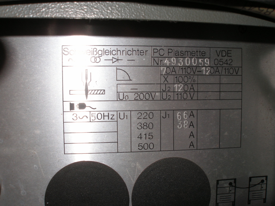

A hlavně na to mít "doma" jistič, v tom odkazu je to docela masakr 230V - 54A nebo 400V - 31A ,
ale když se s tím dá upálit 40mm železa tak jsou ty 3 metráky co to váží ještě v pohodě.

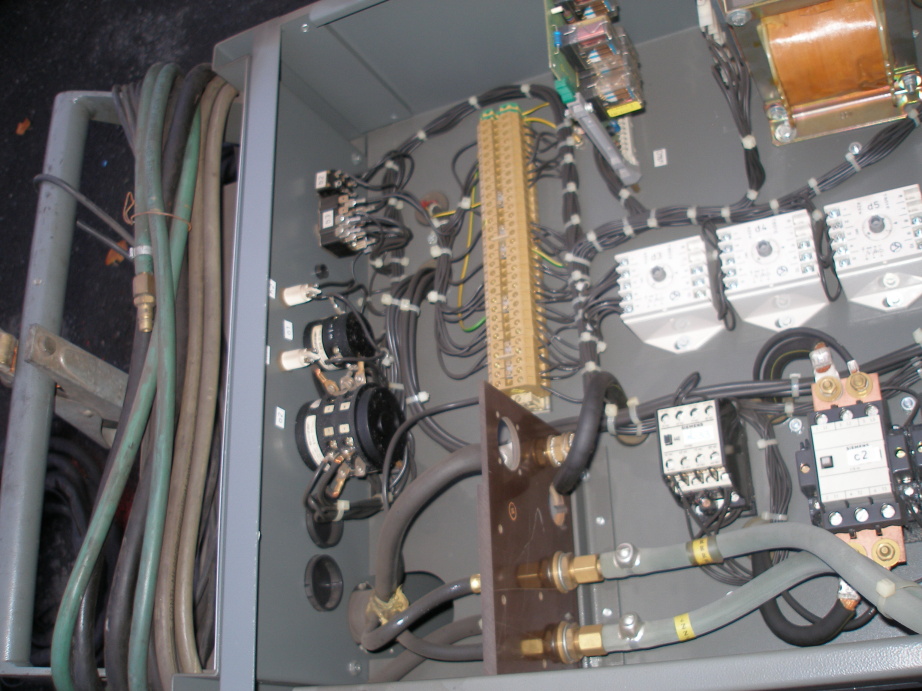

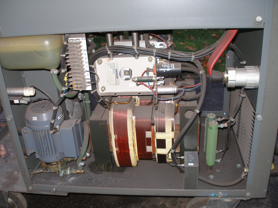

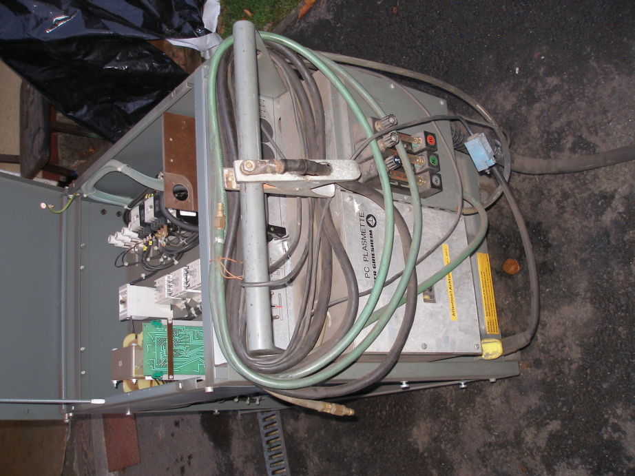

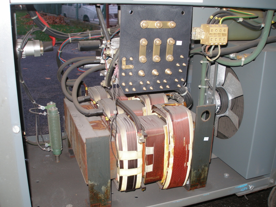

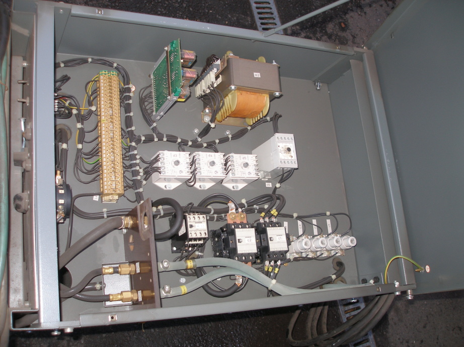

Tak jsem to doma rozkrytoval a musím konstatovat, že je to fakt geret, jako kráva, špičkově udělaná věc, ke všemu skoro bez prachu=moc to asi v nasazení nebylo, když to třeba srovnám s bordelm co byl v ostatních mých mašinách(třeba cočko co jsem kdysi koupil jsem musel vzít vabkou-zasekával se i dbočák).
A je to na rozdíl od dnešních invertorů celkem jednoduchá věc.

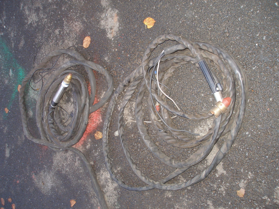

Zapalování to má HF, hořák se na to dá samozrejmě použít jakýkoli s vodou i bez
Nesmíte se na mě zlobit, ale jsem trošku na vážkách to prodat a ke všemu jsem musel upravit cenu, protože kolega co tam byl kdysi se mnou a u kterého jsem to měl mi řek že jsem mu za to dával víc peněz než za co to teď nabízím, ale já měl za to že to bylo za šeping, který jsem od něj taky bral, ale bylo to za plazmu, protože šeping měl spálený motor, tak byl výrazně levnější.
Zatím se tedy omlouvám, ale ještě prosím počkejte a nekamenujte mě, sám jsem hrozně netrpělivej, jestli to pojede......
Hf je pod L krytem zpředu, už jsem to nestih vyfotit, pod pravým je přípojnice hořáku
