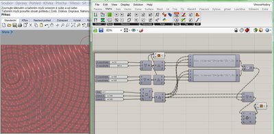

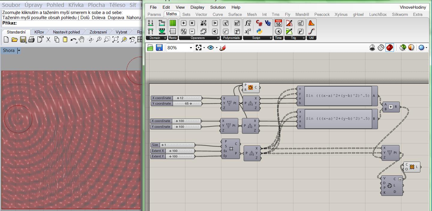

Aktuálně se snažím naprogramovat definici, která mi bude vytvářet plochu odpovídající vodní hladině do které byl vhozený kámen (ve výsledu to má být interference vln od 4 kamenů). Narážím však na nedostatečné znalosti matematiky a nějak jsem se v tom zaseknul. Zatím se mi daří vytvářet plochu na které mi interferuje sinusové vlnění, ale mám to jen jako čistou sinusovku. Mám rovnici, kde jsou 4 vstupní parametry x,y,a,b. V té rovnici odpovídá x,y souřadnicím v osách X a Y. Parametry a,b zase odpovídají poloze bodu ze kterého se šíří vlny (zase v souřadnicích X,Y). Výstupem té rovnice je poloha na ose Z. Výsledné hodnoty jednotlivých Z pak sčítám vždy pro konkrétní X,Y a tím dostávám čtvercovou síť bodů. Ze sítě bodů pak vytvářím plochu. Potřeboval bych složitější rovnici, která by dokázala vytvářet vlnění tlumených sinusových kmitů s proměnnou frekvencí. Rovnice by tedy dostávala hodnoty x,y,a,b,k,l Parametr "k" by řídil útlum kmitů a parametr "l" by měnil frekvenci podle vzdálenosti vlny od počátku. Dokázal by někdo poradit?
Zatím to mám takto:
filla

parametr "k" klesa kvadratem vzdalenosti

Neklesá spíš lineárně? Vlny na hladině se šíří v rovině, ne v prostoru. Frekvence volných vln se nemění.
Nestačilo by ten útlum zavést jako t * sin(((x-a)^2+(y-b)^2)^0.5) / (((x-a)^2+(y-b)^2)^0.5) ?

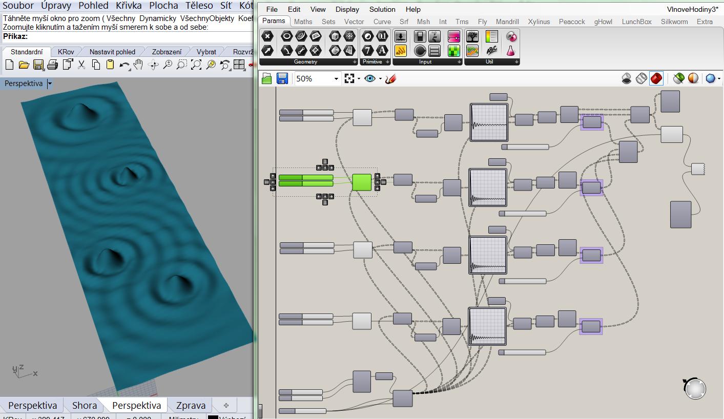

Hledání rovnice jsem vzdal a raději jsem to obešel jinak. Výsledek sice ještě není dokonalý, ale když se to poladí, tak to půjde. Navíc je to teď výpočetně asi 100x rychlejší.
