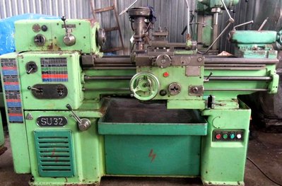

Potřeboval bych poradit,kde je nalévací otvor oleje pro soustruh SU 32/750 . U Skříně s posuvy je červená zátka.Ta předpokládám,že je na doplnění oleje .Ale nahoře kolem vřetena žádnou zátku nevidím.
Můžu požít olej PARAMO OL-J46 ??
Obrázek stejného typu soustruhu v příloze.

V manuálu na stránce 25 začíná kapitola o mazání stroje. Pokud manuál nemáš, stáhni si ho třeba zde: http://stachura.cz/manual.htm" onclick="window.open(this.href);return false;

Pred výmenou oleja odporúčam vyčistiť olejovú nádrž a sitko na saní olejoveho čerpadla , tak isto aj lamelovy filter oleja. Nádrž na olej je hneď vedľa motora, vľavo. S viskozitou oleja ti žiaľ neporadim, k tomu nech sa vyjadria iný. Olej pre vreteno, prevodovku otáčok a prevodovku posuvov je spoločný, čerpadlo ho tlačí hore a potom sa samospádom vracia do nádrže. Snáď si to dobre pamätám 😉

Doporučovaný byl J3, ale pozor na záměnu s dnešním OL-J3, ten je mnohem řídší. Dnes tomu odpovídá OL-J32, ale plně vyhoví i zmíněný OL-J46.
