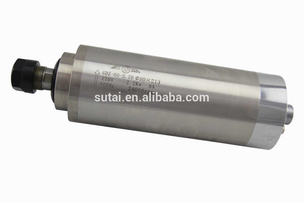

Měl bych dotaz zda někdo zkoušel měnit ložiska v tomto čínském vřetenu (2,2Kw/24000ot)?
Případně zda jde rozdělat? Dle informací z cnc.inshop nejde a je jediná možnost koupit druhé vřeteno
Vřeteno jelo 5 měsíců což mi nepřijde úplně moc za ty peníze co se v ČR prodává.

jde to vymenit
v cnc inshopu to jen nechteji resit

Nějaké zkušenosti kde sehnat ložiska za nějakej rozumnější peníz? Tuším že kdybych bral od SKF tak se dostanu na cenu nového vřetena.

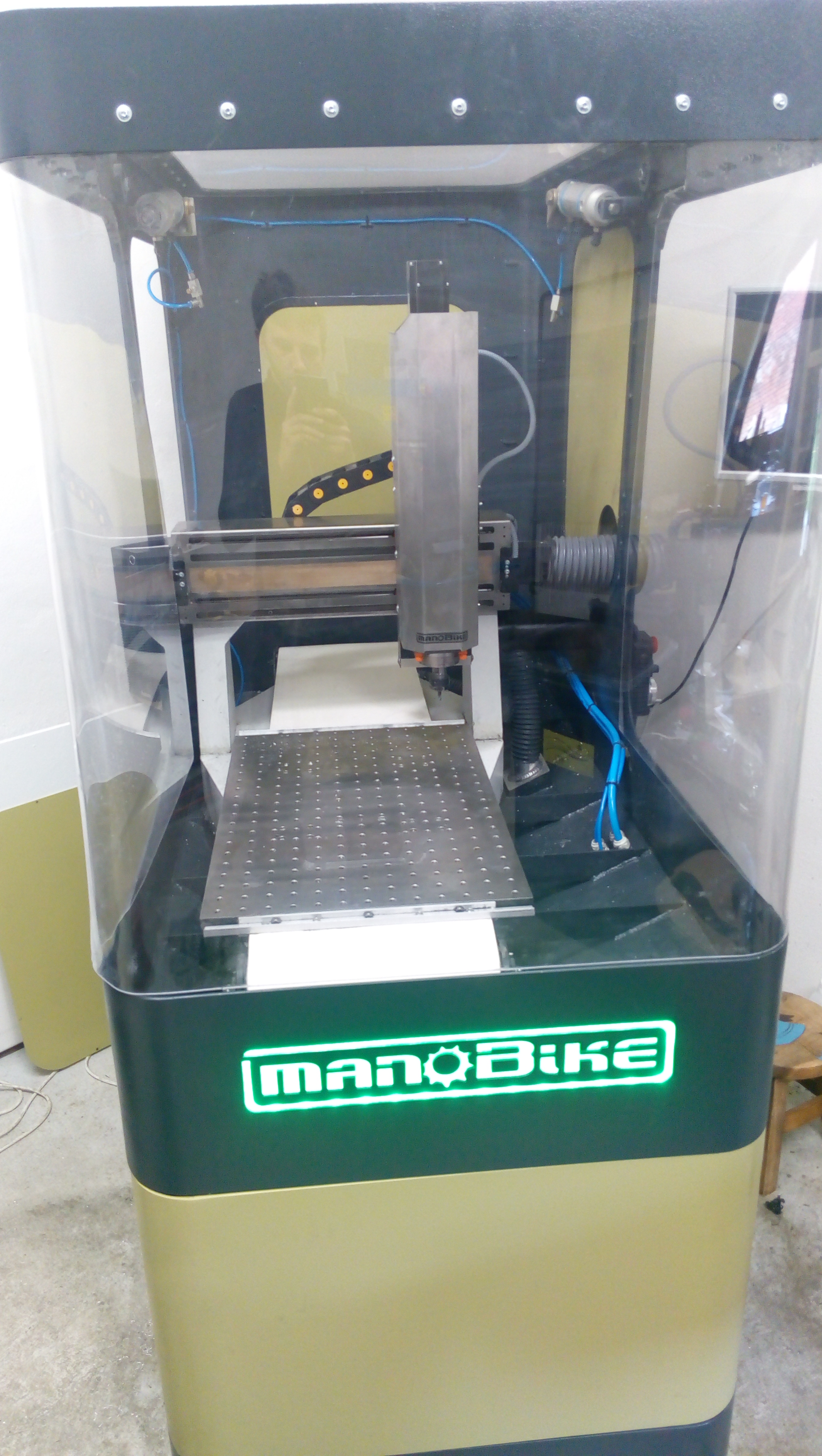

Vřeteno je z téhle polymerbetonové mašinky. Pořád jsem se nedostal k tomu dát ji tady na našich strojů.

A jaký je přesně označení ložisek?

Vepředu jsou párované kosoúhlé 7005 a vzadu je 7002
Pozor ten šroubek vzadu který drží to 7002 ložisko je levotočivý :!:
....chce to vyrobit si na to klíč, jinak se to téměř nedá povolit. No a potom je to taky docela problém.
Já jsem to musel doslova vymlátit až jsem si původní ložiska trochu domrvil a ožvejknul zadní segrovku která je schovaná za tím ložiskem, ale zatím tedy stále jedou. :roll:

CZ_Pascal píše:Vepředu jsou párované kosoúhlé 7005 a vzadu je 7002
Nějaké doplňkové písmenka tam nejsou ?
