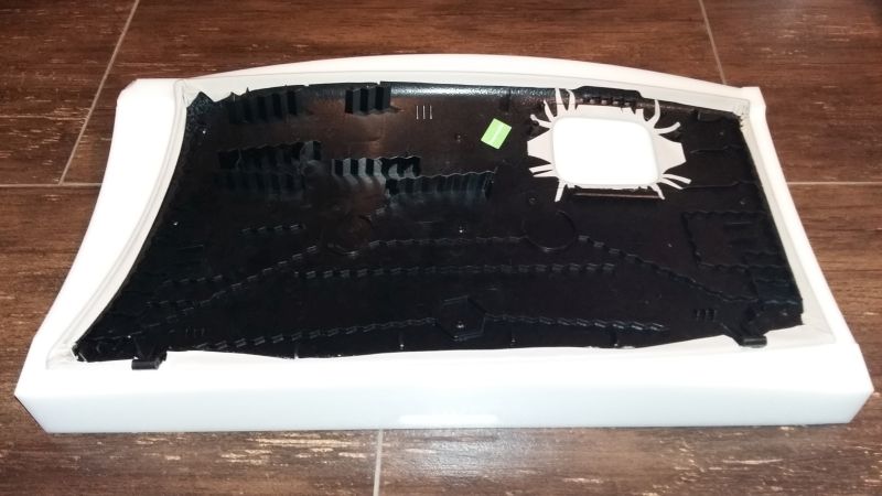

Idem obrábať POM C. na hrubovanie som zvolil nástroj d14 HSS s dĺžkou britu 53mm (mám ho odskúšaný pri iných plastoch)
podľa bežných doporučení, napr. WNT, by som mal dať reznú rýchlosť cca 25-30m/min a posuv cca 0,07mm/zub pri ae 3,5mm.
z toho mi vychádza posuv asi F230 a zdá sa mi to málo. naposledy som tuším robil s F1000 ale nie som si tým istý.
poradíte mi ako zrýchliť operáciu hrubovania z cca 6 hodín na 1-2?

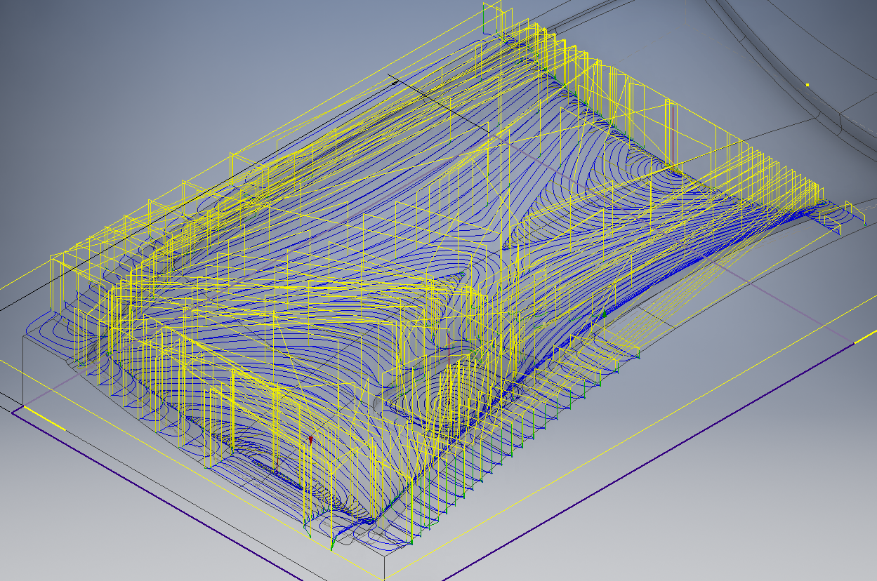

Tak už to frčí.
3D adaptívne hrubovanie: HSS d16, ap 30mm, ae 12mm, otáčky 5000 (250m/min), posuv 1500 (0,075mm/zub)
jemný krok dolu po 2mm
čas obrábania prvej časti cca 51min podľa CAMu. potom to budem ešte prepínať a dokončím zbytok.
Pre zaujímavosť, ak by som dal väčšie ap (50) a manšie ae(8) tak čas obrábania vychádzal cca 1,5hod.
na hotovo rovnobežné kopírovanie guľovou frézou d6
ot. 6500 (150m/min) posuv cca 1100(0,07mm/zub)
chladím emulziou. Zatiaľ je to ako detská prdelka. :)

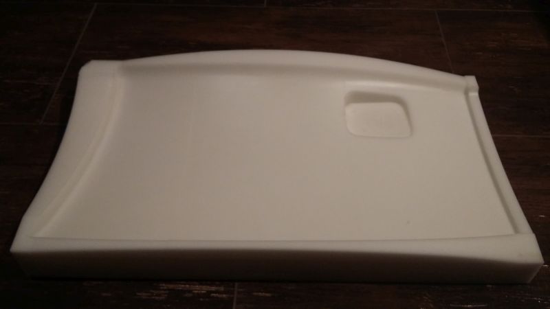

Mám už na 98% hotové.
Skúšal som aj bez chladenia, bolo to v pohode. Dokonca vyhadzovanie špôn fungovalo lepšie, pri chladení mi ich často prúd emulzie zrazil do miesta rezu. Našťastie to nevadilo. Špony sú parádne, za cca 8hod. obrábania ich je za 2 50-litrové sudy. Väčšinu vyrobilo v priebehu cca 30minút, potom bolo už len škrabkanie.
najlepšie by asi bolo chladiť vzduchom, odfukovať špony.
Forma (prípravok) je väčšia ako rozjazdy frézky, tak som to musel prepínať. V mieste napojenia som si to pomeral a sadlo to fajn. Ale prepínaním som inak prehol polotovar/uvolnil pnutie, tak jemný schod tam je.
zajtra dám foto, ak to dokončím.
r4cv
Příspěvky: 2940
Bydliště: Topoľčany
3. 11. 2017, 7:58
Výrobok sa podaril, ale odfotiť sa to asi nedá.
Len dúfam, že zákazník bude spokojný.
