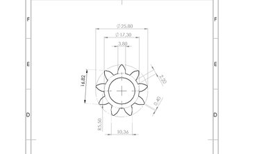

Ahoj kluci ,potřebuji na připravovanou motorovou brzdu (dyno) vrazit startér kterej roztočí rotor retardéru aby se nemusela zbytečně trápit spojka při rozběhu a zároveň se tak dá startovat zkoušenej motor .
Sehnal jsem startér ze Škoda Felicie a potřebuji vyfrézovat,koupit nebo vypálit (vzhledem k malé zátěží by to snad mohlo stačit ) ozubené kolo do kterého při startu bude zapadat pastorek.Teď ten problém -nevím co je to za modul ,a zcela jistě bude korigovanej,tak že jak by mělo kolo vypadat po stránce tvaru zubů ,jakej modul případně korekce?Pastorek jsem měřil šuplérou tak to sice není na setinu .Počet zubů na ozubeném kole bych viděl tak 60z.Ozubená kola nejsou můj koníček tak dík za radu .

tak už jsme chytřejší
poslal jsem rychlou spojku pro starter
vychází to na m 2,25/15st.
kolo 60z má Dh=139,5
rozměr přes 6z je 38,35
osová vzdálenost 77,6
roztečné kružnice jsou pr. 20,25 a 135
tu osovku by chtělo mít možnost o pár desetin seřídit
nástroj máme

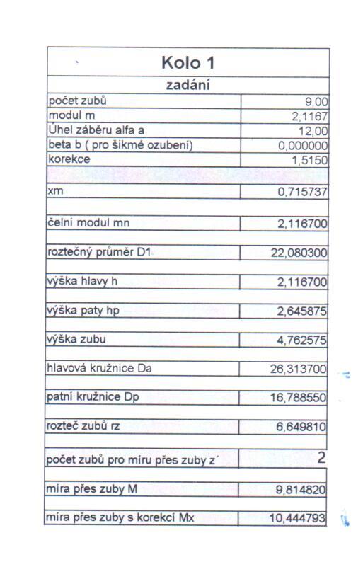

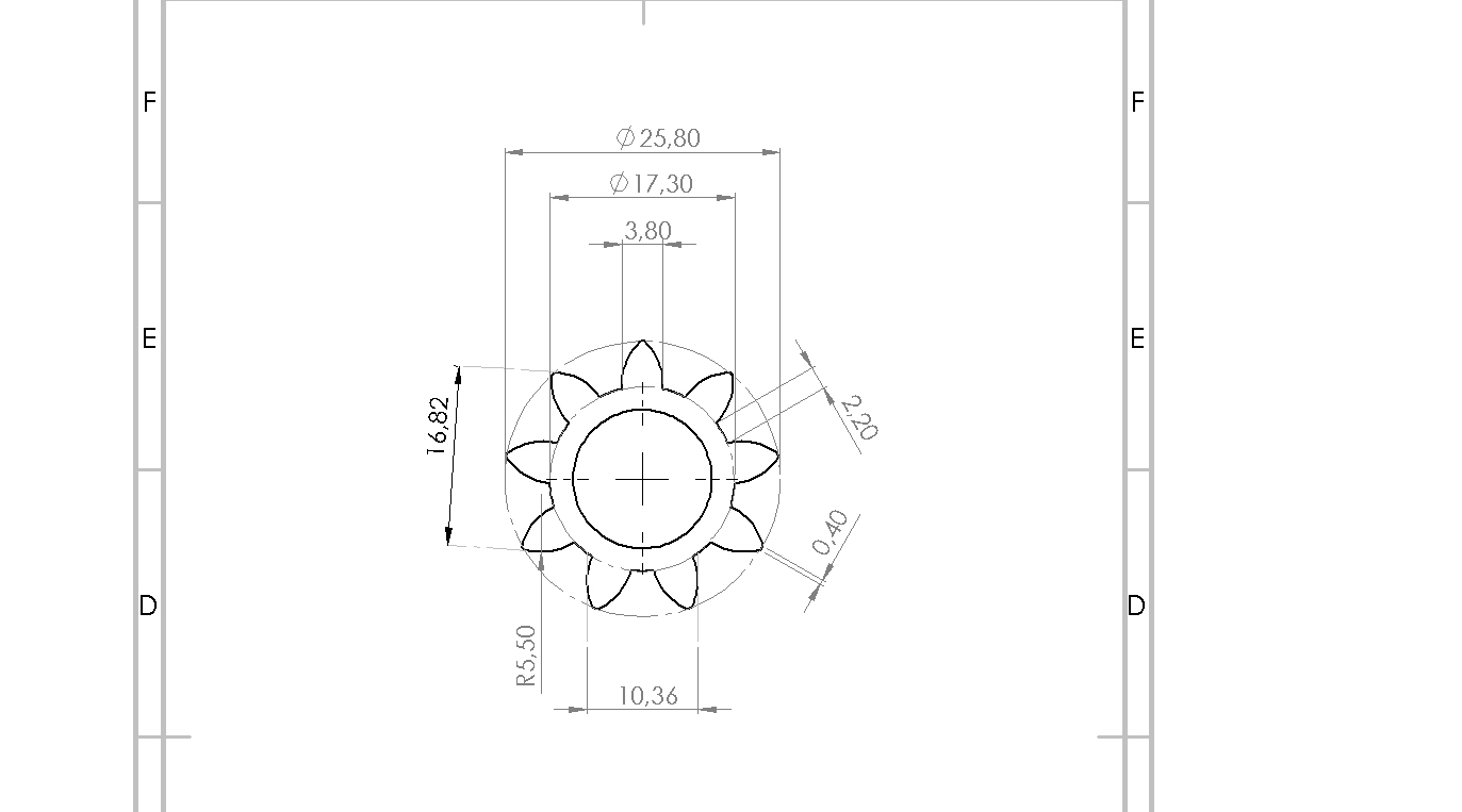

Ahoj všem,
moc se mi nezdá modul 2,25/15° pro pastorek s 9-ti zuby bez posunutí profilu. Tohle by mělo brutálně podříznuté zuby.
Našel jsem, že pastorek by měl mít modul 2.1167 (DP12), 12° ; což s koeficientem posunutí profilu 0.7157 vychází i na ten rozměr přes zuby dle nákresu.

nám to vyšlo jinak
a jsme v prrr... pane hrábě
musíme zapnou myslivnu
12 st nástroj stejně nemáme
asi nejlíp udělat ty kola nový

petaslavek
- Příspěvky: 73
- Registrován: 14. 5. 2009, 4:34
- Bydliště: Severní Morava (F-M)
Ale já myslím, že to vyšlo stejně. Rozměr přes zuby 10.444 je teoretický rozměr bez vůle na zubech, výrobní rozměr bude menší (např. 10.392 / 10,363 pro toleranční třídu cd25 dle DIN3967) a tohle je i zhruba na tom pastorku naměřeno. Hlavová kružnice je dána průměrem polotovaru (může být snížena, aby nebyly "špičaté" zuby, při průměru 25.8 vyjde šířka zubu na hlavě taky cca 0.4mm), pata je daná nástrojem.
Ahoj PetaSlavek

no, jasně
je potřeba myslet a ne slepě věřit kalkulačce
hlavně že to tady pořád propaguju
nic to ale nemění na tom, že není k dispozici nástroj s úhlem záběru 12st.

Chlapci a nebylo by nejlepší změřit i ten věnec a osovou vzdálenost. Potom možná dopočítáte i modul a korekci.
- Příspěvky: 10272
No nebude to žádná rychloběžná převodovka prostě jenom startování ,tak jestli by to nestačilo vyfrézovat tou 15° ?
