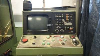

Zdravím, nedokázal by mi někdo poradit kde múže být chyba / v čem dělám chybu. Po převozu stroje mi nefunguje ruční kolečko pro pojezdy os. Jedná se o stroj TOS fgsq 32 cnc ř.s. heidenhain tnc 355. Kolečko připojím do portu, zvolím režim ručního kolečka, vyberu osu, zadám tzv. "interpolation factor" 1-10, točím kolečkem a nic se neděje (vlevo dole na displaii se mi objeví hvězdička- jakože kolečko reaguje). Nemusím přepnout na panelu ještě něco pro odblokováni ručního pojezdu, tak jako je to na novějších strojích? Nebo bude kolečko/ kabel po smrti? Popřípadě jak nebo kde ho vyzkoušet. Díky za každé odpovědi.

Kolečko není stejné, je to stará verze kolečka kde je pouze kolečko samotné (osy a posuv v se volí na panelu).

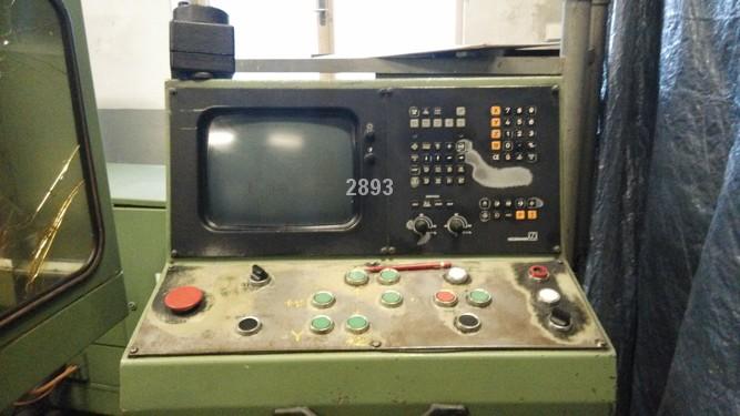

Takhle vypadá panel+ kolečko položené na něm. Zdroj google.
