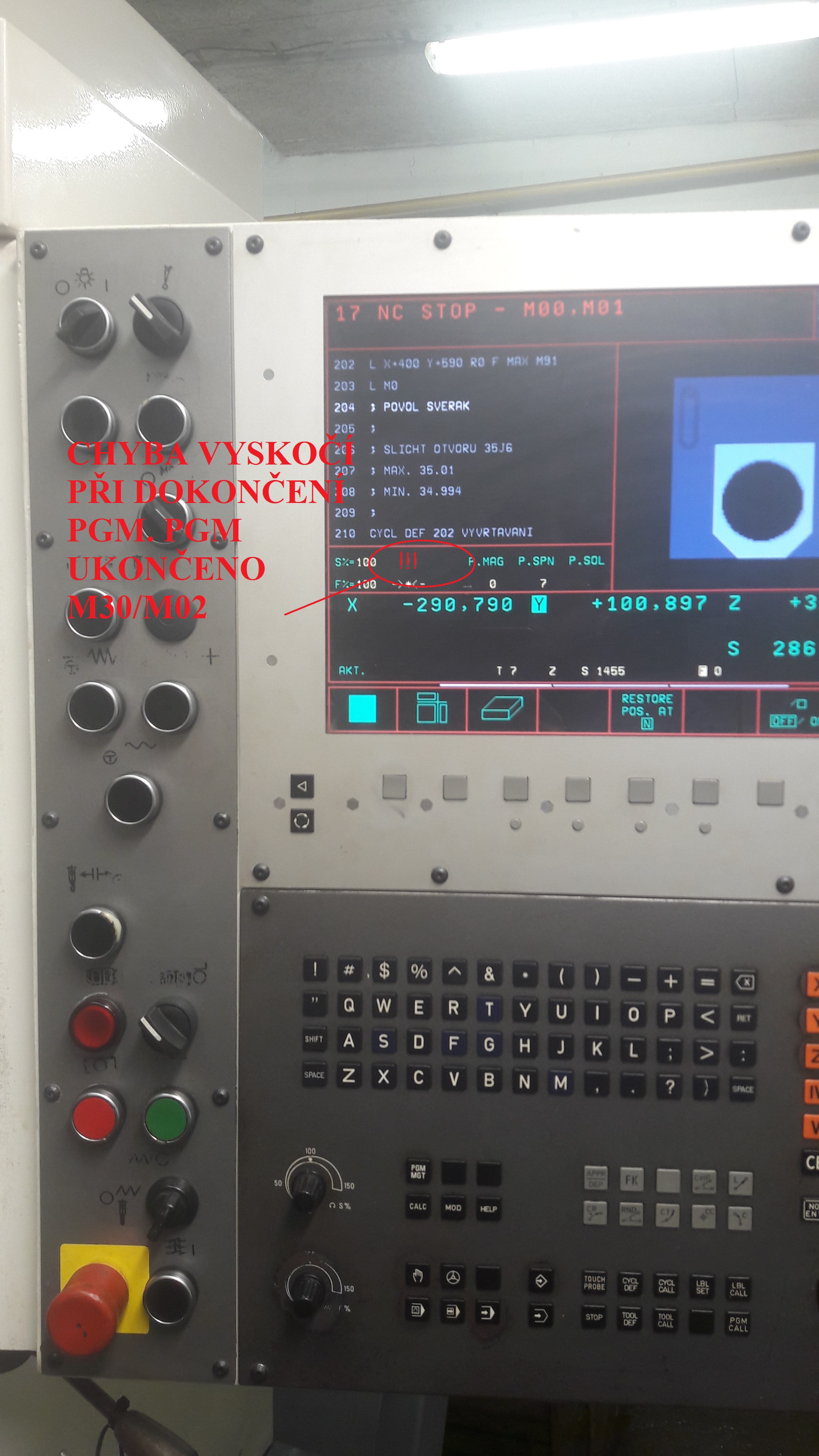

Zdravím mistry kované v problematice řídícího systému Heidenhain tnc 426,
máme v dílně nějaký čas stroj MAS MCV1000, stroj je dotažený ze zahraníčí, zprovozněný, opravený bla bla... :).
Máme však na něm jeden problém a to:
Při spuštění PGM plynule, všechno šlape jak má. PGM dojede do konce na funkci M30 / M02 a na hlavním zobrazení začnou blikat vykřičníky viz. foto.
V tomto případě je nutné jít do ručního režimu zadat ručně funkci M05 a ukončit PGM, abychom mohli zase další běh programu odstartovat stiskem tlačítka START.
Stejný problém se teď objevil i u přerušení PGM funkcí M0 pro vyfouknutí kusu před další operací.
První co jsem kontroloval byl zámek dveří, v něm je trvale klíč zasunut .... / bezpečáci ať to nevidí :) /. Manipulace s klíčem tj. zasunutí a vysunutí - odblokování a blokování běhu funguje, takže mám za to, že problém v tomto nebude. Nicméně další prvky, které by mohly chod ovlivňovat neznám, proto se obracím na Vás vzdělance :D .
Budu velice rád za každou dobrou radu :)
Díky!

A co to napíše při stisknutí HELP??
KOVOS
Příspěvky: 29
Registrován: 1. 11. 2017, 6:51
2. 11. 2017, 5:07
Vůbec nic, žádnou chybu, žádnou nápovědu. Zrovna teď to tam mám. V polovině programu M0 - přerušení, očistím kus, a když chci odstartovat PGM, tak se nic neděje. Musím do ručního, zadat M5, zpět do režimu plynule a přes GO TO najet na řádek odkud chci pokračovat a dát start. Potom zase PGM jede dál až do konce, kde je zase potřeba zadat v ručním režimu M5.
/ zapsání M5 na konen PGM nepomůže / jen pro upřesnění.

Jaké je nastavení MP7440? Třeba je problém tam
Ještě jsem se dočetl, že někdo musel držet START déle než jen kliknout.
U nás jsem toto ještě neviděl - jak by stroj reagoval při M1 místo M0?

v přesném znění tam je MP 7440: %10011

Tak to by bylo v pořádku - někdo ještě psal M5 před M0 jinak už nevím - máme Tajmac ZPS
M6 - nezastaví pgm
M89 je modal ( zastaví se voláním M99 )
Stop programu zastaví M funkce
KV nelze měnit pomocí M105 a M106

A co zkusit před M0 hodit ještě L Z+100 R0 FMAX M5 M9 a další řádek MO nebo STOP
