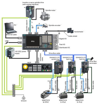

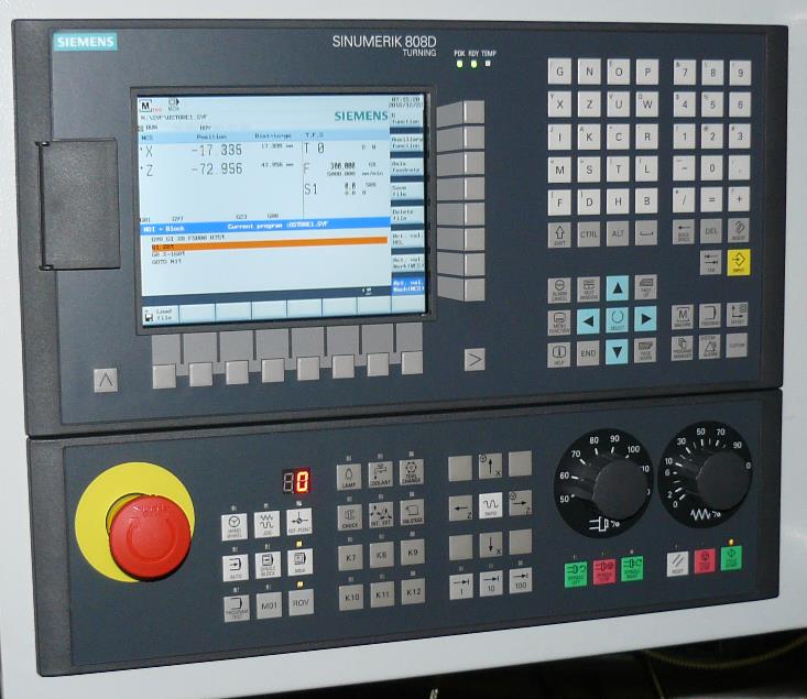

Krátká verze pohádky: za řádově 50 000 Kč lze koupit škatuli s displejem, klávesnicí a nápisem Sinumerik 808D, ke které se připíchne napájení + drivery jednotlivých os a po nakonfigurování se může směle obrábět. Interpolace řešena kvalitně v hardware, dětské nemoci vychytané, dostupné všechny běžné funkce "velkého" řídícího systému.
Dlouhá verze pohádky: Vlajkovou lodí firmy Siemens v oblasti řídících systémů je samozřejmě Sinumerik 840, který existuje v tolika variantách a umí řídit tolik os v tolikati kanálech, že obyčejnému smrtelníkovi až oči přecházejí. Celý systém jako takový jsem nikdy nekupoval, ale už podle ceny některých náhradních dílů soudím, že bude mimo rozsah běžné peněženky. A seskládat dohromady smysluplnou kombinaci dílů bude pro neznalého úkol tak na půl roku. Pro profi výrobce strojů značka ideál, pro hobbystu, který si klohní vlastní mašinku v garáži, nepoužitelné.
Nicméně Siemens chce samozřejmě mít své slovo i na poli malých, jednoduchých mašinek. Proto soudruzi v NDR vzali Sinumerik 840, odřezali ze software všechno, co se dalo, nacpali to do hardware na míru, a počali to prodávat za (podle mě) rozumnou cenu, naznačenou výše. Řídící systém o rozměrech 420x200 je určen pro vestavbu do panelu, na přední straně je displej o úhlopříčce cca 190 mm a klávesnice. Umí to následující:

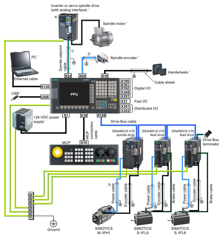

- řízení dvou (soustružnická varianta) nebo tří (frézařská varianta) os přes rozhraní STEP/DIR. Primárně je to určeno pro pohony řady V60 od Siemensu, ale lze připojit cokoliv od krokáče po servopohon od úplně jiného výrobce.
- řízení vřetena přes analogové rozhraní - lze tedy použít libovolný měnič dle vlastního vkusu
- možnost připojení enkodéru vřetena
- nahrávání programů přes USB flashku
- možnost připojit panel od Siemensu s tlačítky pro jogování os, přepínači feed override + spindle override a kupou volných tlačítek (viz foto níže)

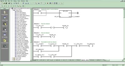

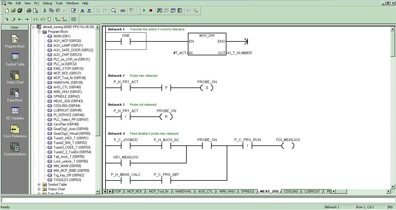

- integrované PLC se 72 vstupy a 48 výstupy, programuje se v ladderu z externího PC, který se připojuje přes ethernet
- programování v běžném G kódu s možností grafické simulace. Soustružnická varianta má hrubovací cykly a grafický editor kontur, u frézovací nevím. Samozřejmě krmit to G kódem z CAMu by neměl být problém.
Se soustružnickou verzí tohoto systému mám osobní zkušenost, jinak bych tento příspěvek nepsal. Pokud by to někoho zaujalo, klidně se ptejte, ale pro ucelený přehled stačí navštívit stránky Siemense, ptejte se na díl "6FC5370-1AT03-0AA0". Howgh.

Bylo by možné napsat něco k tomu ladderu?
Už jsem o té 808 uvažoval asi před rokem ale právě třeba neschopnot něco najít k tomu ladderu ( soft a popis) mě od toho odradila.

Zdravím a děkuji za reakce ... nečekal jsem, že může psaná reklama s jedním ubohým obrázkem v dnešní době zaujmout tolik lidí
Dovolil bych si souhrnný komentář:
Kupovat komponenty v kusovém množství přímo od Siemense jsem nezkoušel, ale přijde mi to nereálné - není však nic snadnějšího, než se obrátit na nějakého "distributora firmy Siemens" z ČR. Stačí zagooglit a najít si někoho v okolí, poslat jim poptávku a případně pak i objednávku. Je lepší řešit případné reklamace osobně s firmou ze sousední dědiny, než se pokoušet žalovat Siemens
Cena pod 1k USD podle mě nebude, neznám sice server alibaba.com ale tipl bych, že půjde jen o nějakou "rámcovou nabídku" a při bližším zkoumání se ukáže, že cena pod hodnotu z prvního příspěvku nepůjde. Prosím pochopte - popisovaný systém jsem kupoval, takže vím přesné ceny, ale nemohu sem pověsit neveřejnou nabídku od distributora, abych se nedostal do nějakého průšvihu.
Pokud budete hledat podrobnější informace, rád bych upozornil, že existuje "Sinumerik 808D" a "Sinumerik 808D ADVANCED". Můj první příspěvek se zaobírá výhradně první možností, která má rozhraní STEP/DIR a přijde mi tudíž vhodná pro bastlíře. Verze ADVANCED má drivery os řízené po sběrnici, takže ohledně os k ní nic než drivery V70 od Siemense nepřipojíte. Verze ADVANCED například podporuje absolutní enkodér na servomotoru (základní Sinumerik samozřejmě pouze inrementál, neb komunikace s driverem je "jednosměrná") a má pár dalších "vychytávek", ale nic z toho není dle mého názoru moc podstatné a přínosné pro hobbystu.
Jak jsem již psal, Sinumerik 808D je osekaný Sinumerik 840, takže kdo zná tento větší systém, nebude mít s konfigurací/programováním problém. Například zmíněné heslo SUNRISE se používá u většiny Sinumeriků nejen na přístup k ladderu, ale i k strojním parametrům atd. Čímž se dostáváme k podtématu LADDER:
Integrované PLC v systému Sinumerik 808D je odvozeno od PLC řady S7-200. Naproti tomu integrované PLC v Sinumeriku 840 je odvozeno od PLC řady S7-300. Na filozofii programování to nemá velký vliv, jde jenom o to, jaký software se používá pro programování, jaké instrukce a adresy jsou k dispozici atd. S řídícím systémem Sinumerik je dodáván jakýs-takýs základní program PLC, který si každý doladí dle svého (kam mám zapojený central stop, jak se má dělat výměna nástroje atd. atd.). Pokud se do tohoto chceme pustit, je dobré mít zkušenosti s programováním "samostatných" PLC, pak to není nic těžkého, vše potřebné se dá dohledat v dokumentaci.
K Sinumeriku 808D lze za symbolickou cenu koupit CD Toolbox, které soft pro úpravu PLC obsahuje (jmenuje se "PLC Programming Tool", vskutku originální). Přidávám jeden čerstvý ilustrativní screenshot. S úpravou PLC v Sinumeriku 840 je to horší - používám software STEP 7 (oficiální, poměrně drahý SW od Siemensu) a dále je potřeba ještě programovací kabel (používám Accon Netlink USB za 10 kKč, o moc levněji se to řešit nedá). Takže pokud se tím člověk nechce vysloveně živit a potřebuje jednorázově něco změnit, je asi fakt nejlepší sehnat si v tomto případě "profesionála", který má soft, kábl a know-how.
CD Toolbox lze koupit i samostatně, najdete jej ve Vašem oblíbeném supermarketu pod kódem "6FC5811-0CY00-0YA8". Cena až zas tak moc symbolická není, spíš jsem to myslel ve srovnání s licencí na ostatní softy od Siemensu. Cifru samozřejmě prozradit nesmím, takže zde bez jakékoliv souvislosti s tématem uvádím náhodné číslo 3000 a ještě název nějakých zvířátek, třeba Kačky.

A jaké jsou u té 808čky jazyky?
Já koupil stroj s 840 a tam třeba ČJ byla jako opce tuším za 250 eur. Dá se do 808čky taky dostat shopturn?
IQ156
IQ156
U Sinumeriku 808 je běžně k dispozici angličtina a pro gurmány i zjednodušená čínština. Manuál tvrdí, že další jazyky (včetně češtiny) lze do systému nahrát z externího souboru, který lze získat od Siemense, ale tuhle možnost jsem nezkoušel a těžko říct, je-li to zpoplatněné či nikoliv.
Shopturn tam asi dostat nepůjde, nicméně jako opci lze pořídit Manual Machine Plus. Podle obrázků se mi jeví, že by to mohlo být něco typově podobného.
