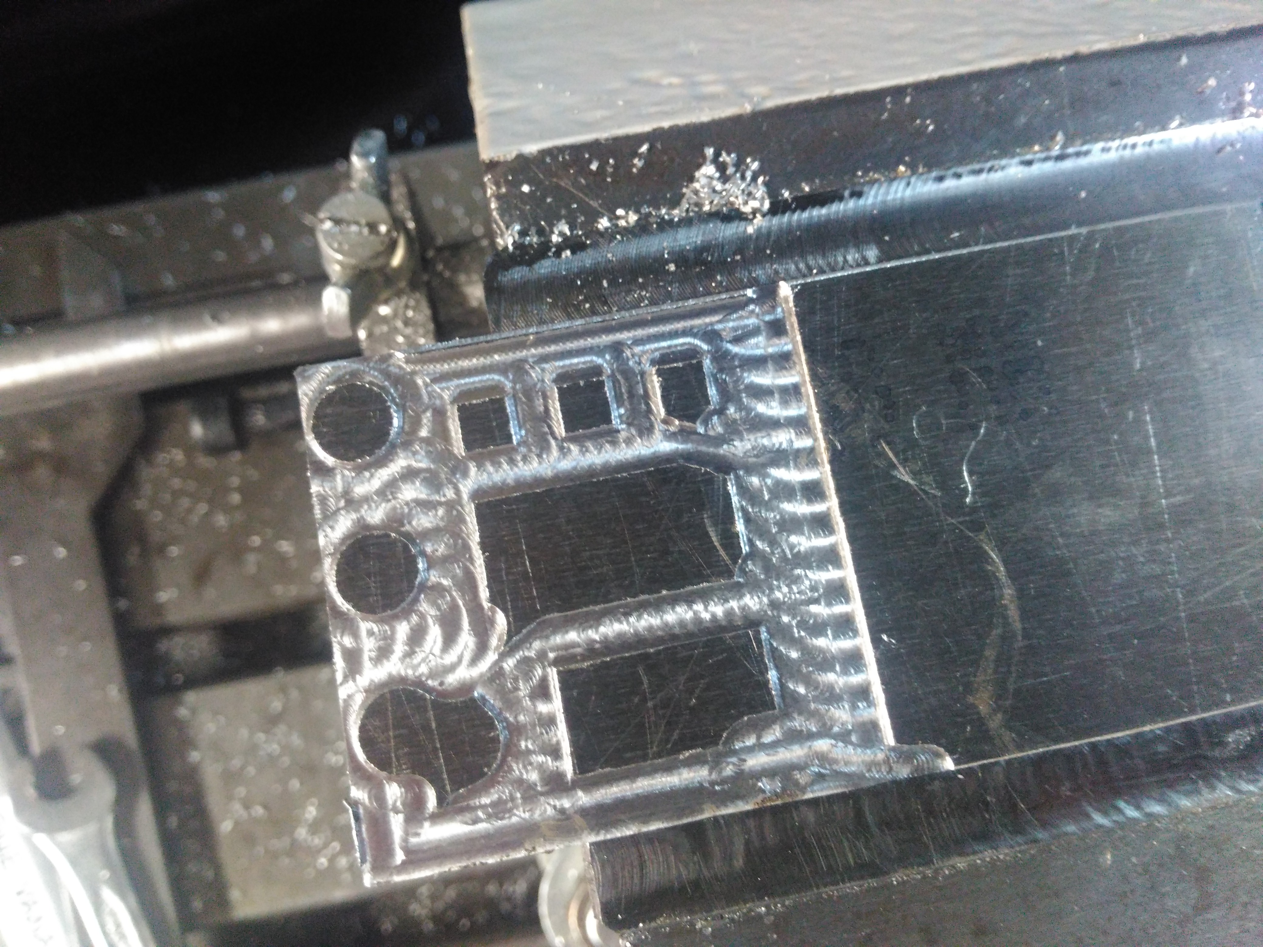

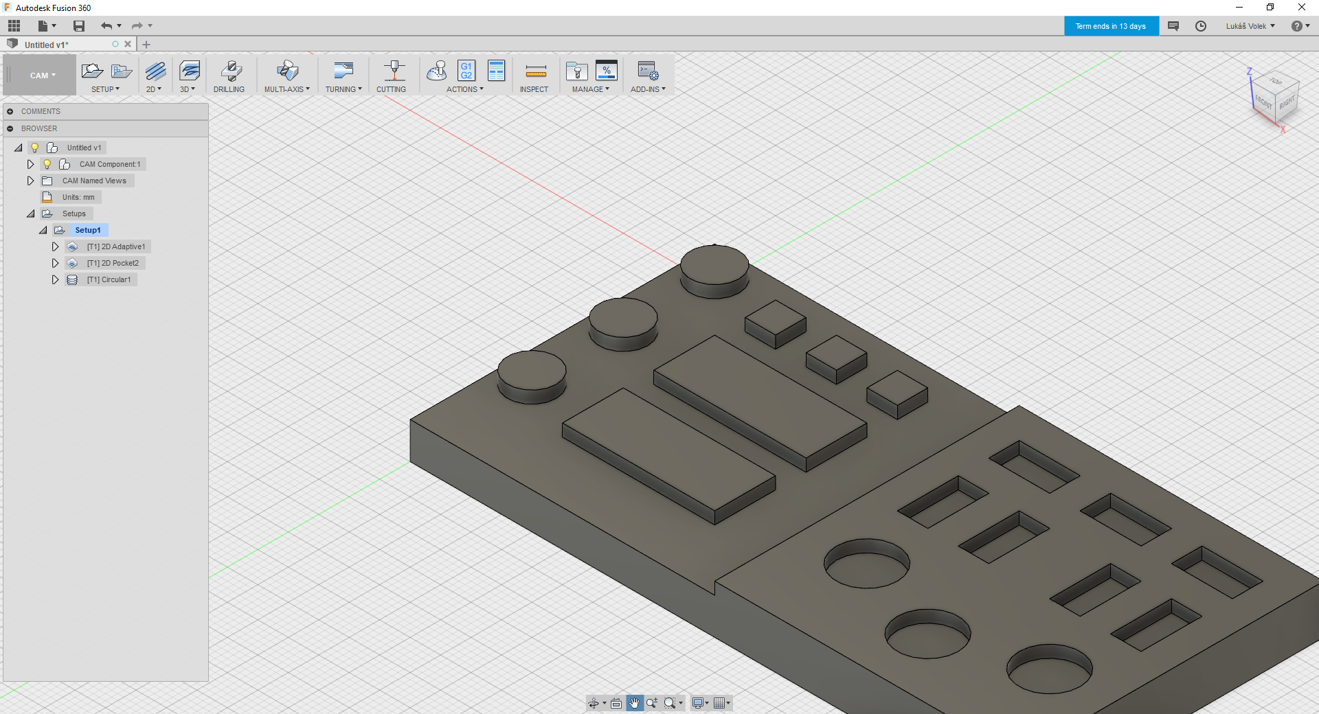

Ve fushionu 360 jsem naprogramoval frézování několika okýnek, G kód jsem nahrál do machu, zkontroloval dráhy nástroje a vše sedělo jak mělo. Když jsem to pustil do prvního okénka najel mach správně, ovšem při výjezdu přejel stěnu asi o 2mm, do dalšího okénka najel asi o 5mm mimo, třetí okénko udělal správně a dál pokračoval stejně nahodile. Na grafice v machu se přitom zobrazovala realná dráha nástroje. Z toho usuzuji že mach ví že jezdí mimo, ale moc ho to nesere ...
Dnes jsem zkusil vyfrézovat zase něco jiného a nahrát to přes jiný post procesor, ale výsledek byl podobný. Skoro celý první úběr dělal jak měl ale ke konci nedofrézoval co měl, a na druhou hloubku najížděl o několik mm jinde, v každé ose jinak.
Pokud někdo máte s tímhle zkušenost a víte co poradit budu vám neskonale vděčný :) Obrázek je zmiňovaný druhý pokus.

píšeš že vygenerovanou dráhu nakreslil mach správně.. potom vlastní dráha taky odpovídala dráze stroje ale ta už teda byla špatně? zkus to odkrokovat nasucho jestli to jezdí po té správné dráze a kde si to případně vymejšlí..
s jiným programem problém není?
já se jen obávám, že se nakonci dozvíš to, že si mach žije vlastním životem, a řeší se to výměnou systému což machisti nechtějí slyšet :D

upni do vřetena jehlu, označ si kde jsou nuly souřadnic, pusť celý program znova bez frézování - a na konci se musíš strefit na stejné místo nuly souřadnic jako na začátku.
když se nestrefí = ztráta kroků = možná jen generuješ rychlosti, které stroj nezvládá.

Zkusil jsem to a do nuly jsem se netrefil. Tentokrát dělal mach vše správně než došel k poslední opraci. vyjel ze souřadnic a dokonce i v ose Z ale neztratil kroky. Přece pokud by ztratil kroky mach by to nepoznal. Vyloženě jel místo Z-2 do Z- nevim kolik (věděl kam jede). Zastavil jsem to a v G kódu jsem souřadnici Z-2 (nebo -1) neviděl. Na řádku kde jsem to zastavil bylo krom os X,Y ještě J-0,6 což nevím co znamená. Ještě jsem ten kód zkoušel simulovat v nějakých simulátorech na internetu a tam žádné chyby nebyly.
