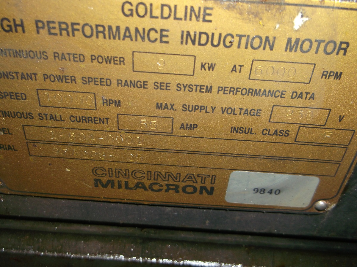

r4cv
- Příspěvky: 2952
- Registrován: 8. 12. 2009, 8:32
- Bydliště: Topoľčany
Podľa výrobného štítku pôvodného motoru to vychádza na 14Nm. Nie je to málo?
P=Mk.2.pi.otáčky/60
P=Mk.2.pi.otáčky/60
Monteg
- Příspěvky: 1516
- Registrován: 30. 10. 2006, 5:37
- Bydliště: LOUNY
Tenhle kroutící moment je pro 10000ot/min kdy je motor provozován po křivce konstantního výkonu
Ale do nějakých otáček odhad cca 5000 - 6000ot/min bude provozován v křivce konstantního momentu
To znamená že do určité rychlosti např. 500 - 6000ot./min drží motor dany Mk třeba 50Nm
A od rychlosti 6000ot/min až 10 000/ot klesá Mk ale drží konstantní výkon např 9kW
Tyto parametry je schopen dávat po neomezenou dobu - trvalá zátěž
A pak je tu ještě oblast na rámec Mk kdy motor je schopen dodat např 100Nm ale po omezenou dobu např 30min nebo přerušovaně ale musí se hlídat oteplení
