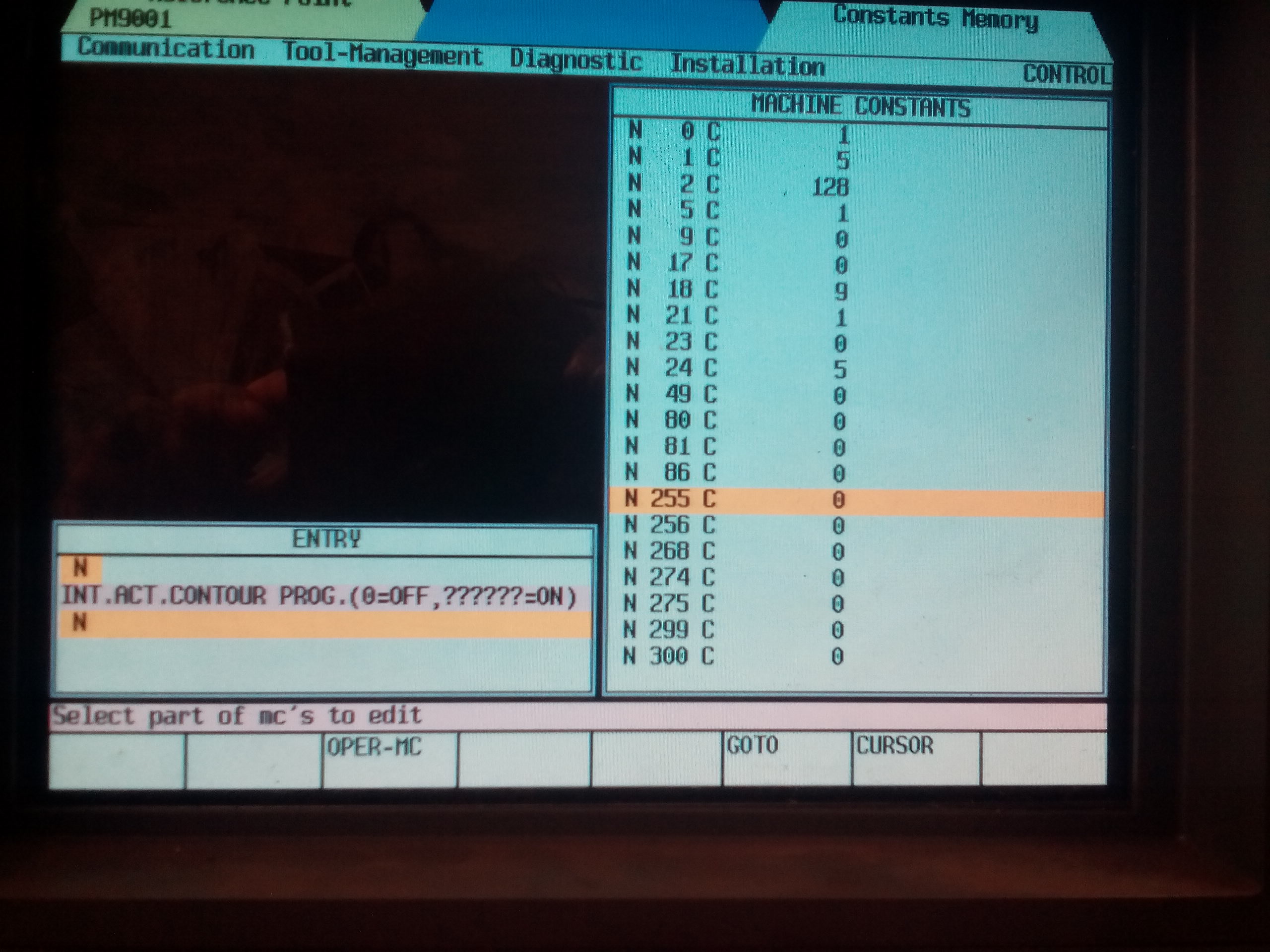

hledám někoho kdo má zkušenosti s cnc soustruhem Gildemeister NEF 500 , na MANUAL PLUS , hledám kody pro rozšíření funkcí tohoto soustruhu víz příloha .
Umí někdo pomoci?

tohle se prodávalo jako opce
Heidenhain už podporu tohohle systému ukončil, tzn nelze to už koupit
nicméně po nějaké komunikaci s Heidenhainem v SRN mi ten kod dali gratis
je unikátní, pro každý jednotlivý kus systému se generuje zvlášť
kod od jiného stroje ti nepomůže
alespoň k Manualu plus u Masturna to takhle bylo
