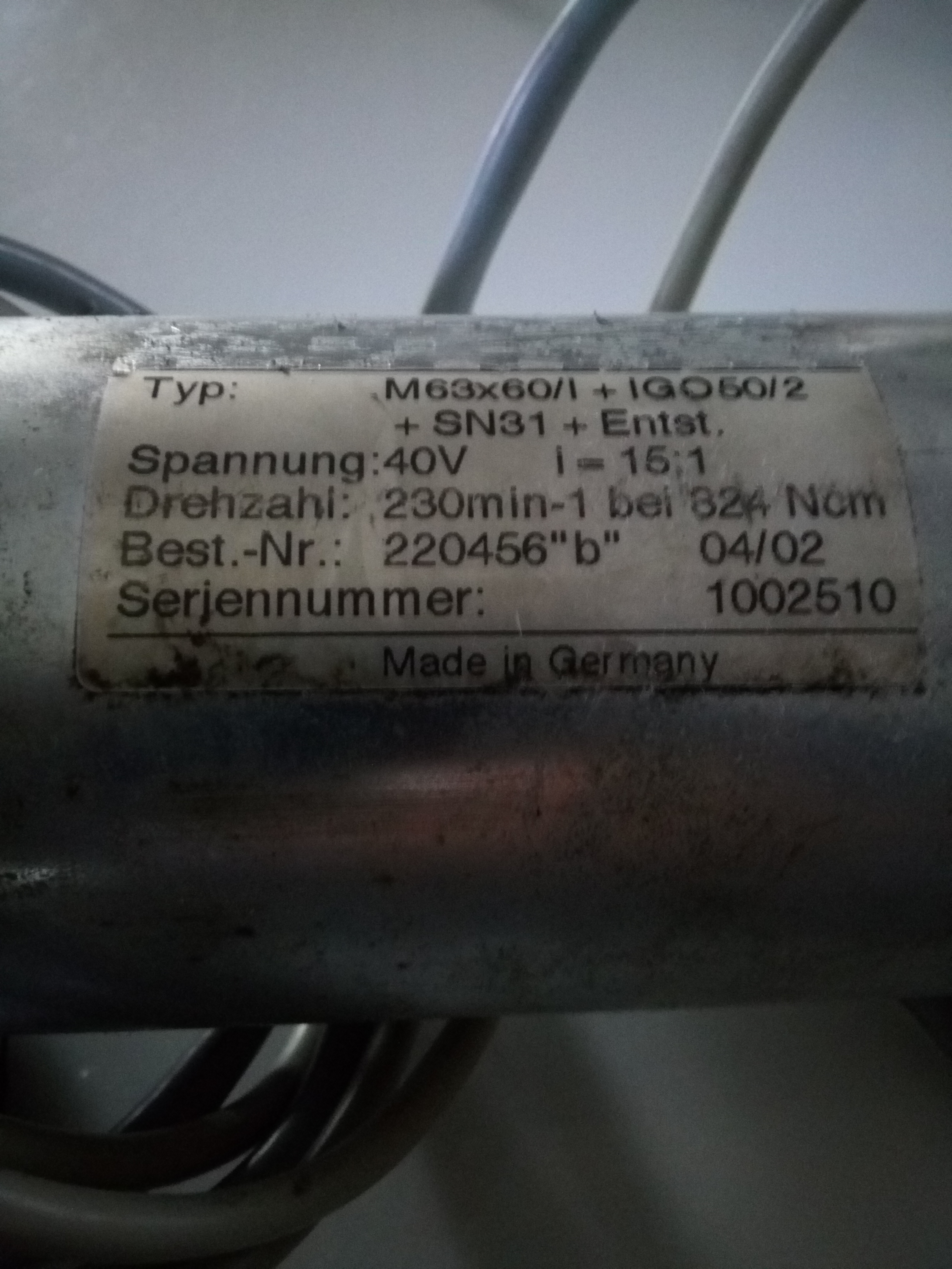

Prosím vás poraďte je motor typ: M63x60/l 40V převod i=15:1 otáčky 230min použitelný na nijaké přesně polohování nebo né.Případně jaké koupit ovladače díky za každou radu.

To záleží na tom zda s převodovkou či nikoliv. Je to motor z posuvu dveří s enkodérem, nebo?
Převodovka má šnek ocelový a kolo plastové - přesnost tu bude řádově cca na zubatém kole +-2mm nebo horší.
Po demontáži převodky, stažení šneku a výměně minimálně ložiska v čele u převodky se dá s dobrým ss driverem dosáhnout slušný výsledek.

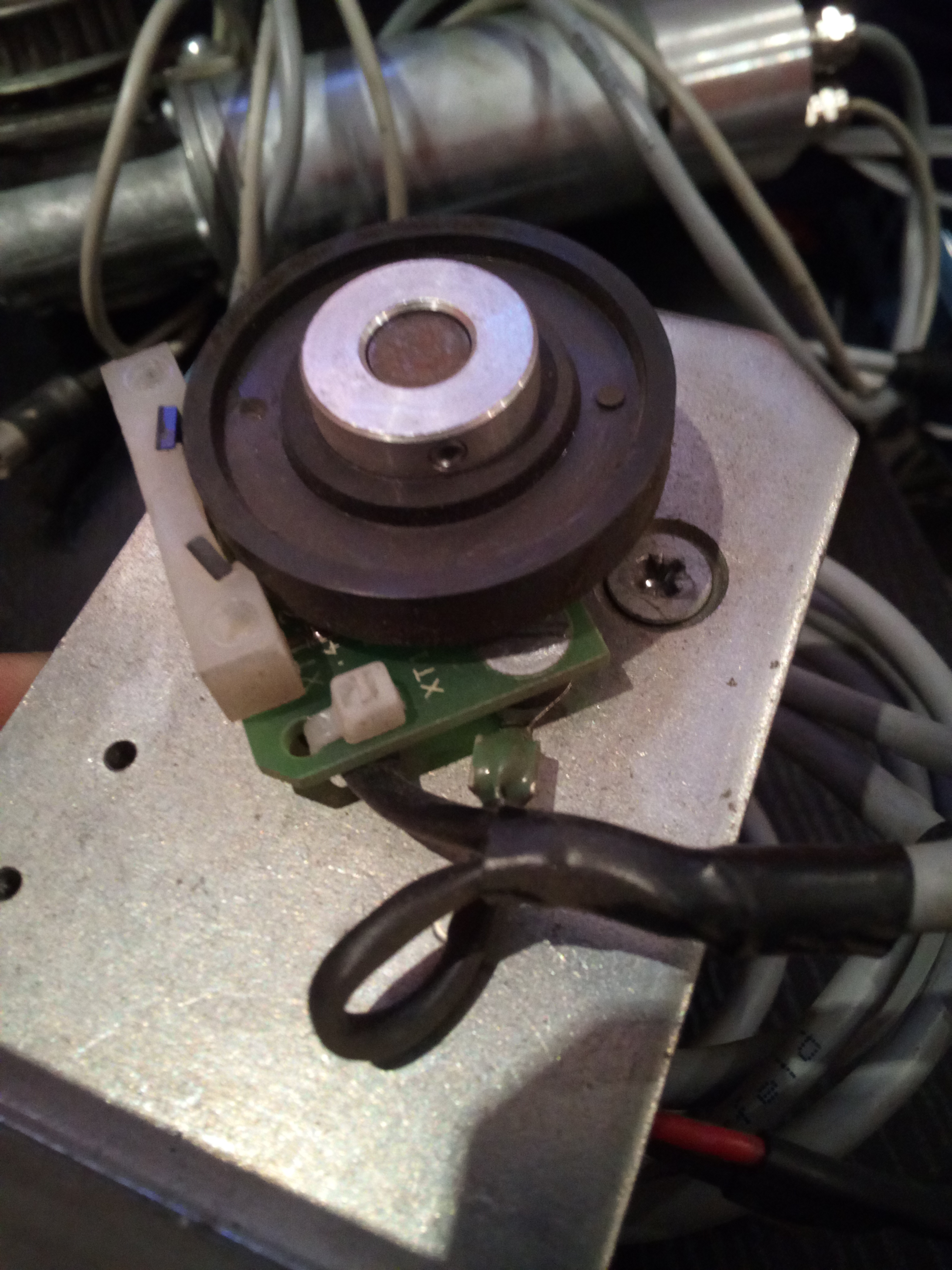

onoby to hlavně chtělo zjistit jaké rozlišení má ten encoder. ten motor asi nebyl určen na nějaké extra přesné polohování.

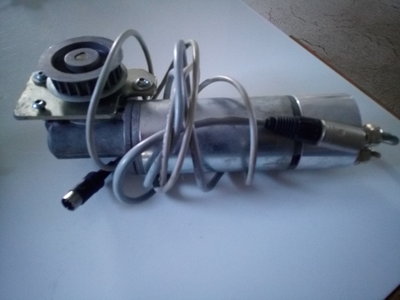

Tak tady je foto druhého motoru.
Ohledně enkodéru jak zjistím rozlišení ? na netu není moc informace k tomu prvnímu motorů.
Nevím jak přesně se dá s tím polohovat,proto se zde ptám jestli vůbec má cenu něco s tím dělat?
Použil bych to na automatizace pásové pily na kov, tam teoretické stačí když to bude chodit pod 1 mm.
Ale nevím zatím se servo motoru nemám zkušenosti.

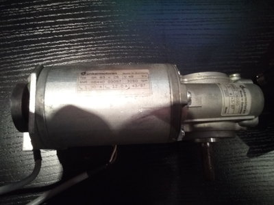

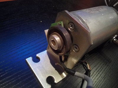

Ten druhý motor asi nemá enkodér - dej víc fotek i prvního - jde asi o tachodynamo.

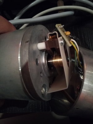

Tak tady jsou další foto,na tom prvním motoru (druhá fotka) po sejmutí krytu vypada takto.
Motor 63x60/l 40V
Motor 63x60/l 40V
Motor GR 63x25 48V
Motor GR 63x25 48V
