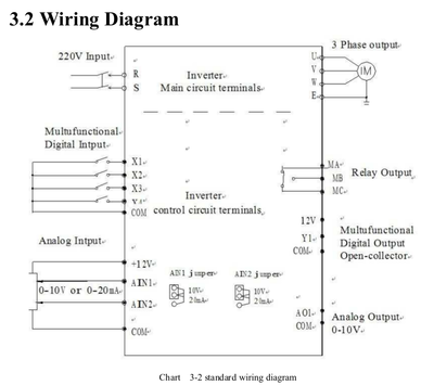

na vřetenu mám 4 kolíkový napájecí konektor. 3 fáze + zem.
Schéma invertoru v příloze.
Číňan mi píše, že kolík E - tedy zem nemám zapojovat.
Myslím si, že je to nesmysl. Kostra celé frézky by přece měla být připojená na ochraný vodič/ zemnící vodič ze sítě. A tím i na vřetenu bude uzemnění.
Moc děkuji za ujasnění.

najprv zmera jci t oE ja pripojene na kostru toho motora aby si nebol prekvapeny.
