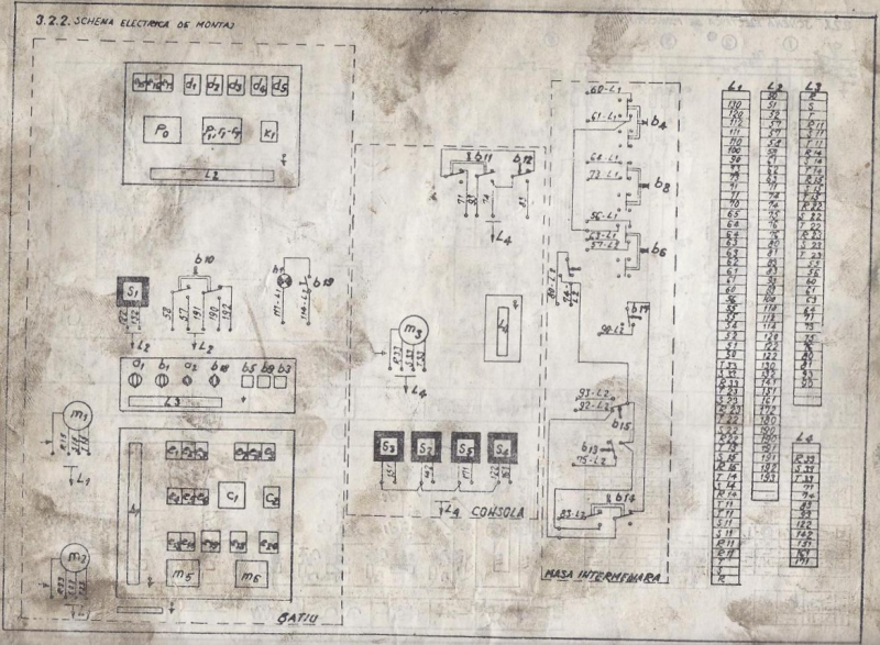

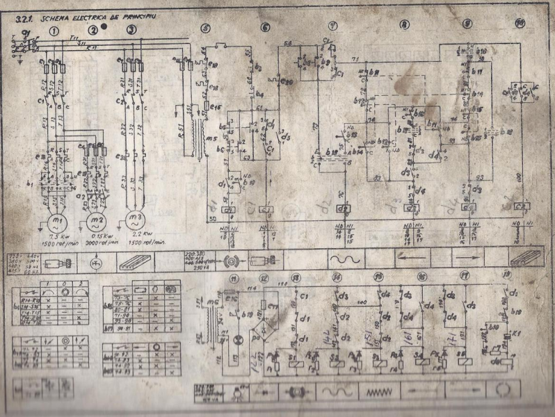

Hledal jsem něco na rumunských fórech a našel jsem el. schéma. Jde to sem nějak vložit, aniž bych musel přes postimage? Tam to stejně po čase zmizí. Nebo to poslat Robokopovi?
Příspěvky: 23202
19. 11. 2017, 6:50
vzdyt je tu od zacatku moznost pridat prilohu hned pod psanim prispevku
Příspěvky: 2589
19. 11. 2017, 9:48
ok, já jsem zvyklý na jiná fóra a tam to nejde.
