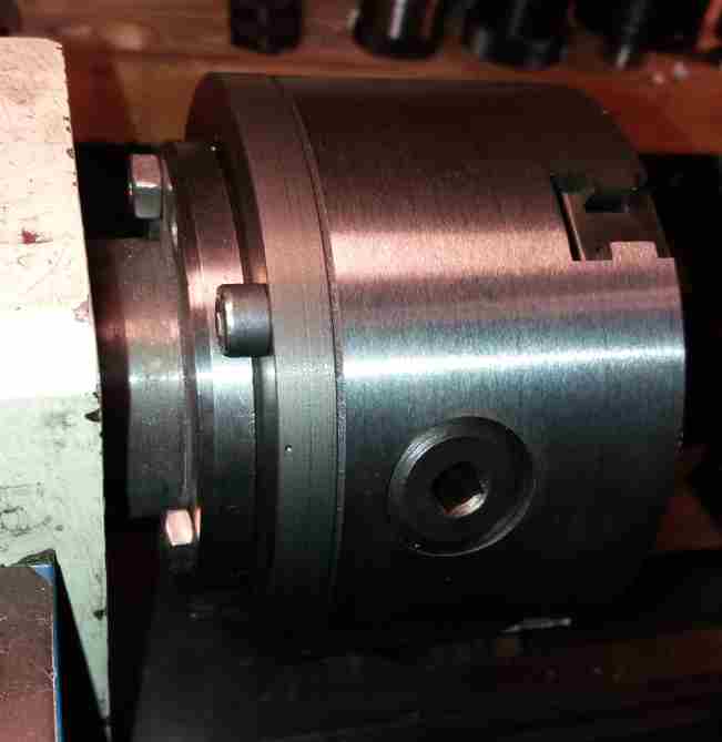

Na stroji to pak vypadá takto:
Bohužel tyto příruby jsou dělány jako univerzální a i rozptyl parametrů našich čínských soudruhů v součtu
dává v případě výměny hlavy jistou pracnost v centrování při znovuupínání na běžných univerzálách alepoň do 0,03mm.
Na obyč univrzálu to stačí, ale v případě použití kleštin je to dost.
Proto je nejlepší vyrobit si přírubu vlastní na přímo na stroji.

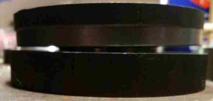

Jako materál jsem použil litinu z UNIBARu pruměru 100mm Unibar 250
Pak jsme si změřil
Pro přípravek je 100 mm dostatečných.
Měření osazení přípravku
Dokončení přípravku

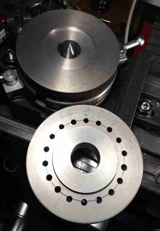

Pak bylo nutné připravit vrtací otvory jako šablonu - bohužel jsem neuměl přesně odměřit tak jsem přípravek umístil na děličku vycentroval na 0,01 mm a vrtal po 0,2 poloměru po 20° viz obrázek.
Nejpřesnější otvory jsem pak ve finále vrtal 5mm jako vedení pro vrták na závit M6
přípravkem pak testujeme otvor osazení

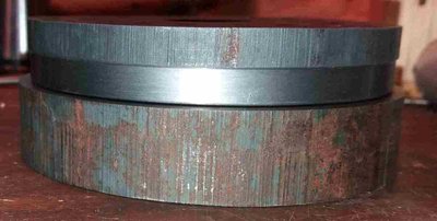

POZOR pro vlatní přruby je 100 mm průměr málo - pro příruby je potřeba litinu o průměru 105 mm!!
Vlevo je s malou dírou (M) a tím pádem je to problém.
Porovnání
Vše O.K.
Vše O.K.
Díra je malá :-( Nezasuneš !!!
pripravek v polotovaru BAD01.jpg (5.41 KiB) Zobrazeno 7256 x
Pokračování příště ;-)

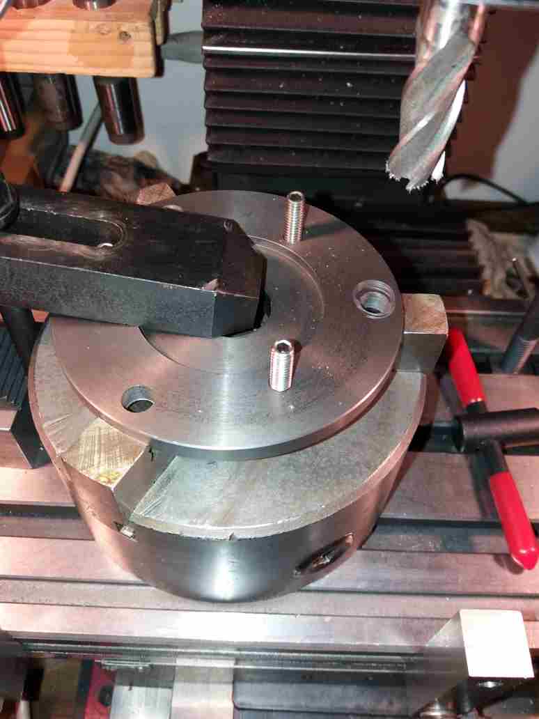

Polotovar
Na polotovar se přiloží přípravek
Fixace
Po vyvrtání

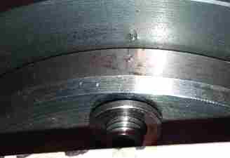

Je dobré si přírubu označit aby byla namontována vždy stejně
značka II.jpg (3.76 KiB) Zobrazeno 6918 x
První krok stočení vnějšího obvodu
Pak výroba příruby pro daný účel - zde klasická s osazením 72 mm pro 100 mm upínače
Finální operace - vyvrtání a zafrézování otvoru osazení pro upevňovací šrouby
- zde se projevila má nezkušenost frézaře začátečníka - zapomněl jsem upnout obrobek :-(
Zde je výsledek:
Namontováno
Zde ještě porovnání s přírubou na 100 hlavu TOS
Já jsem přírubu pro TOS řešil jednoduše - M6 šrouby nekolidují s vřetenem
