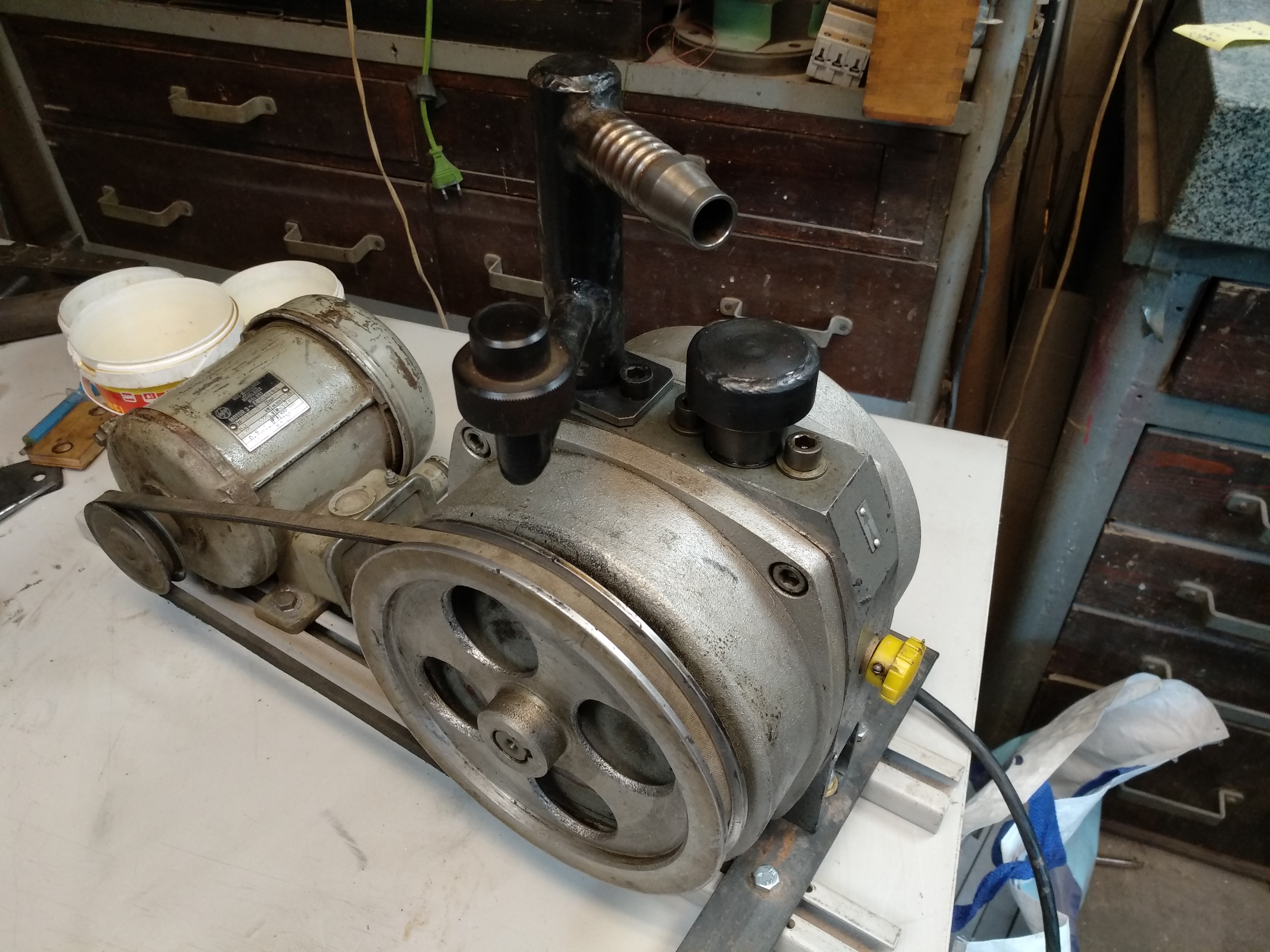

Zdravím, zprovozňuji tuto "československou" vývěvu. Neznám ani typ, ani nemám žádnou dokumentaci (prohledal jsem všechny obrázky na Googlu a nic jsem nenašel) , jen vím že potřebuje 500W. Neznáte ji někdo, případně nemáte dokumentaci? Potřeboval bych alespoň vědět jaké má mít otáčky a na co je ten žlutý knoflík který se buď zatlačí, nebo vytáhne (je to nějaký pístek s O kroužky).
Děkuji za každou radu,
Petr

Na co je žlutý cuplík nevím, ale skoro bych řekl, že by se to mělo dát snadno poznat (na tak jednoduchém stroji jako je vývěva).
A otáčky jsou snad jasné z použitého motoru, ne?
Označení je "něco-4", takže i pokud by se motor nedal spustit a změřit, tak se dá předpokládat, že to bude čtyřpól. Tady otáčky 1350-1400 RPM.

Olejové rotační vývěvy mají čudlík který uzavírá přisávání vzduchu. Přisávání zajišťuje cirkulaci oleje a tím i mazani při maximálním podtlaku.

Tak snadné to není protože tu sestavu jsem zbastlil z motoru a řemenice co jsem měl doma - jen pro vyzkoušení funkce. Rozebírat ji nechci, protože je údajně po GO a běží dobře, jen bez zatížení z ní jde olejová mlha a to je asi vlastnost olejových vývěv.
to picom
Ten čudlík jsem zkoušel a v obou polohách saje stejně. Ale neměřil jsem to manometrem, jen prstem.

ten čudlík je na malé přisávání vzduchu, pokud se vývěvou čerpají vodní páry (např. při vakuovém sušení). Protože jinak se voda dostává do oleje vývěvy. Mírně to snižuje vakuum, ale dost mírně, poznáte to jen vakuometrem. A.

Ten olej je normální, vývěva má výrobcem určený minimální podtlak čerpaného plynu. Pro dopravu vzduchu není vhodná. Ten přisávací ventil většinou označují jako "gas balast".

Vypadá to na Polskou rotačku BL8 . Lili jsme do toho olej P2. Motor 550 (možná 750W už si nevzpomínám) 1400ot/min. Tlak to dalo cca 5Pa. Otáčky rotačky asi 500.

Taky mi to dost tvarem připomíná tu Polskou vývěvu. Kdyby jsi chtěl, mám na ní oskenovaný manuál. Konkrétně sice na typ BL30P, ale ty ostatní typy BL8P a BL15P jsou tam uvedené taky, liší se pouze délkou. U všech je uvedeno u vývěvy 500otáček za minutu a "Rodzaj olaju R910 lub WM4". Motor mají ty BL8P a BL15P 550W, ta BLP30P 750W při 1400otáčkách za minutu.

Všem moc děkuji, teď už jsem našel i obrázek BL8, Předpokládám že v normální poloze bude čudlík (bez přisávání) zastrčen. Ty otáčky 500 jsou také zásadní informace, teď tam mám asi 460 ot. Jen nevím jak se to bude líbit motoru který má jen 300 W.
