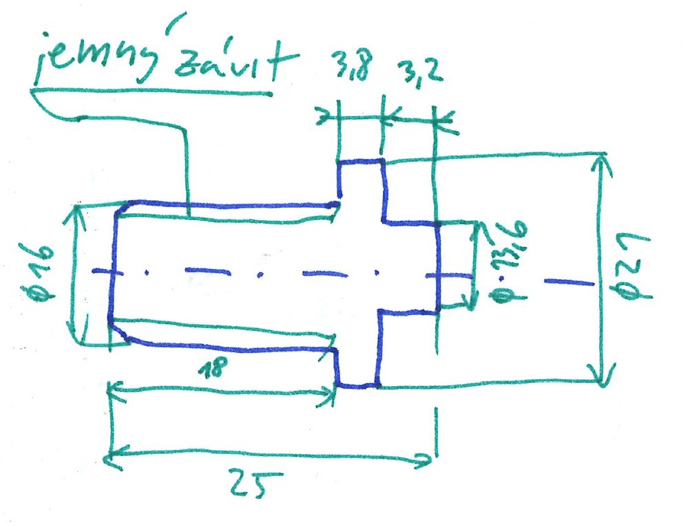

Dobrý den, potřeboval bych vyrobit šroub na osu šlapátka na kolo. nemůžu ho nikde sehnat, zase nějaký A-typ... :(
material: ocel
budu rád za rady kde jak co :)
děkuji

a co jako čekáš za odpověď..
buď si to namaluj třeba od ruky nebo alespoň vyfoť s nějakejma rozměrama pak ti to někdo možná i vyrobí..
ale to musí být nějakej standart to se určitě někde koupí za pár korun..

Pozor na orientaci závitu. Šlapky mívají levý a pravý závit podle toho na kterou stranu patří.

jemny zavit pre niekoho 5mm inemu 0,3mm
