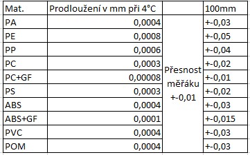

Dodal bych, že do tohoto ještě vstupuje dodatečné smrštění plastu, neboť norma DIN 16 742 nám říká, že díl měříme po 24 až do 48h. Ten jeden den může být zdrojem další nepřesnosti. Odhaduji to na další stovku na 100mm. Takže ten vzoreček by měl být +-0,03/100+0,01. Tedy +-0,04/100 +-0,07/200 +-0,1/300 +-0,3/1000 atd. Docela těžko stravitelné? No to jsou plasty.Běžně se objevují výkresy plastových dílů, kde jsou nesmyslné délkové tolerance. Problém výrobců plastových dílů je přesvědčit zákazníka, že ty tolerance jsou nesmyslně malé. Jeden z možných argumentů by mohl být přes délkovou roztažnost. Jestliže na výkrese dílu bude uvedena norma DIN 16 742, tak tato norma nám říká, že díl měříme při 23°C +-2°C. Rozdíl 4°C je dosti podstatný, neboť nám vygeneruje výrazné délkové odchylky.
Nejlepší opakovatelnou přesnost měření na 3D měřáku odhaduji na +-0,01mm. Když si to trochu zjednodušíme, tak obecně by mohlo platit, že u plastů bez skla je přesnost měření (+-0,02mm/100mm+0,01) délky. Tedy +-0,05/200mm +-0,07/300mm atd. O tuto nepřesnost by jste měli snížit tolerance na výlisku, aby jste měli jistotu, že Vám to zákazník nebude reklamovat. Tedy jestliže na výkrese dílu uvidíme u rozměru 200 +-0,05, tak už rovnou můžeme říci zákazníkovi, že to je mimo přesnost měření dle DIN 16 742.

- Prodlouzeni.jpg (32.28 KiB) Zobrazeno 6403 x
