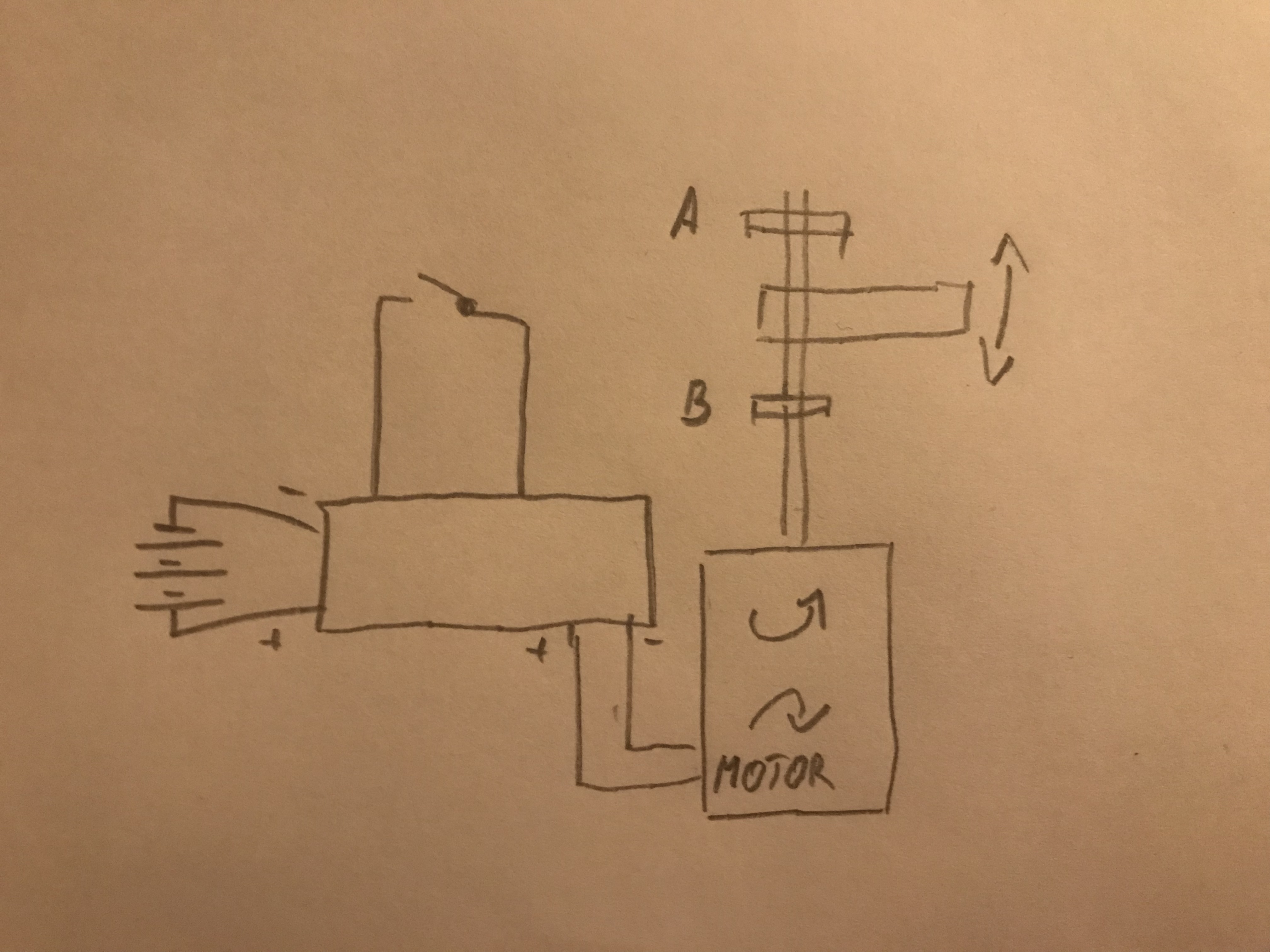

Uvažuji nad spínacím obvodem kdy bude ovládán stejnosměrný elektromotor. 12v
Obvod bude mít akumulátor jako zdroj pro pohon.
Pohon bude obstarávat elektromotorek se závitem na hřídeli kde budou dva pevné dorazy. Při najetí na doraz se obvod vypne.
Ovládání.
Při vypnutém spínači bude pohon v poloze A
Sepnutí spínače způsobí posun z polohy A do polohy B. V poloze B se motor vypne(aby nedošlo k poškození motoru).
Vypnutí spínače způsobí přesun do polohy A a vypnutí motoru
Následné sepnutí tlačítka způsobí posun do polohy B
Skutečně velice jednoduchá logika.
Vypnutý spínač pohon v poloze A.
Zapnutý spínač pohon v poloze B.
Takže regulační prvek pro vypnutí elektromotoru by mělo být dosažení max nastaveného proudu.
Podobná regulace se používá třeba u elektricky stahovacích oken.
Řeším nějaký jednoduchý obvod pro řízení takového systému. Kde bude pohon z dorazu na doraz.
Troufnul by si někdo takový ovládací systém navrhnout?

Tohle jsem dělal před pár lety kámošovi. Sice si hovnajs pamatuju, ale: dorazy byly dva mikrospínače, potom dvě relátka a můstek ze čtyř FETů. Použil jsem takové ty IRLU .... ty mají vstupy přímo TTL a tak tam nebyly ani žádné odpory. Bylo to celé na 5V.

šlo by to i s relátkama no..před lety jsem udělal navařovací automat na zemní vruty a veškerá chytrost se vešla do 5-ti relé+ jedno časové a k tomu inteligentní frekvenčák
nafotil jsem ti ten otevírač oken jak je to tam dělané jsou tam 2 koncáky jedno relé a pár tranzistorů...momentálně mám splašený mobil tak až se umoudří dám sem fotky

Jak je ten motor silný a kolik je místa na koncáky ? Pokud se tam dostanou dostatečně proudově dimenzované přepínače, tak pak na to už stačej jen 4 diody.

Jednoduchá řešení jsem i našel.
Ale nakonec tam asi dokážu nacpat koncáky. Kdy bude pevně definovaná jedna poloha a seřízení se bude muset dělat jinak.
Mě se jednalo i o seřízení.
Každopádně děkuju za rady.

Já to večer nakreslím. Fakt na to stačí kromě ovládacího přepínače a koncáků jen pár diod.
