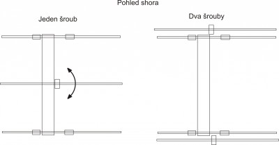

Dobrý den,
měl bych takový dotaz. Jak by měly být vzdáleny vozíky lineárního vedení, pokud se použije k pohonu osy pouze jeden centrální šroub. Tou osou mám na mysli pohyb portálu. Jde mi o to, že když budu mít délku portálu řekněme 1m, jak daleko musí být od sebe na každé straně vozíky, aby stačilo použít jeden šroub a ne dva po stranách. Je mi jasné, že to zavisí na použitém vedení, jeho předpětí, požadované přesnosti, atd. Jde mi spíš o nějaký rozumný poměr - třeba řekněme 1 : 4 (vzdálenost vozíků 25cm při délce portálu 1m) je ještě OK, 1:6.67 ( 1m / 15cm ) už je třeba nevyhovující. Jak to máte vy u svých strojů tohoto typu (pohyblivý portál) ? Díky.

Pokud to není předepnuté a má to vůli na klouzání tak 1:2, pokud je to předepnuté tak bych pod 1:3 nechodil. Už kvůli vibracím. Záleží, co budeš krouhat.

Bude to na překližku do 20mm a Al plechy cca 3 - 4mm. Původně jsem počítal 1:4 se dvěma šrouby. Ten poměr s jedním šroubem 1:2 - 1:3 zní logicky.

Jo, tohle by šlo aplikovat i na to, na co se ve skutečnosti ptám, až na to, že se na to musím dívat shora. V tom vrcholu bude matice (v polovině portálu) a po stranách základny jsou vozíky. Pak by vycházel optimální poměr cca 1,8 : 1. A pokud budou kvalitní lineáry a budu obrábět něco ne příliš tvrdého, tak asi i 3:1 by vyhovělo.

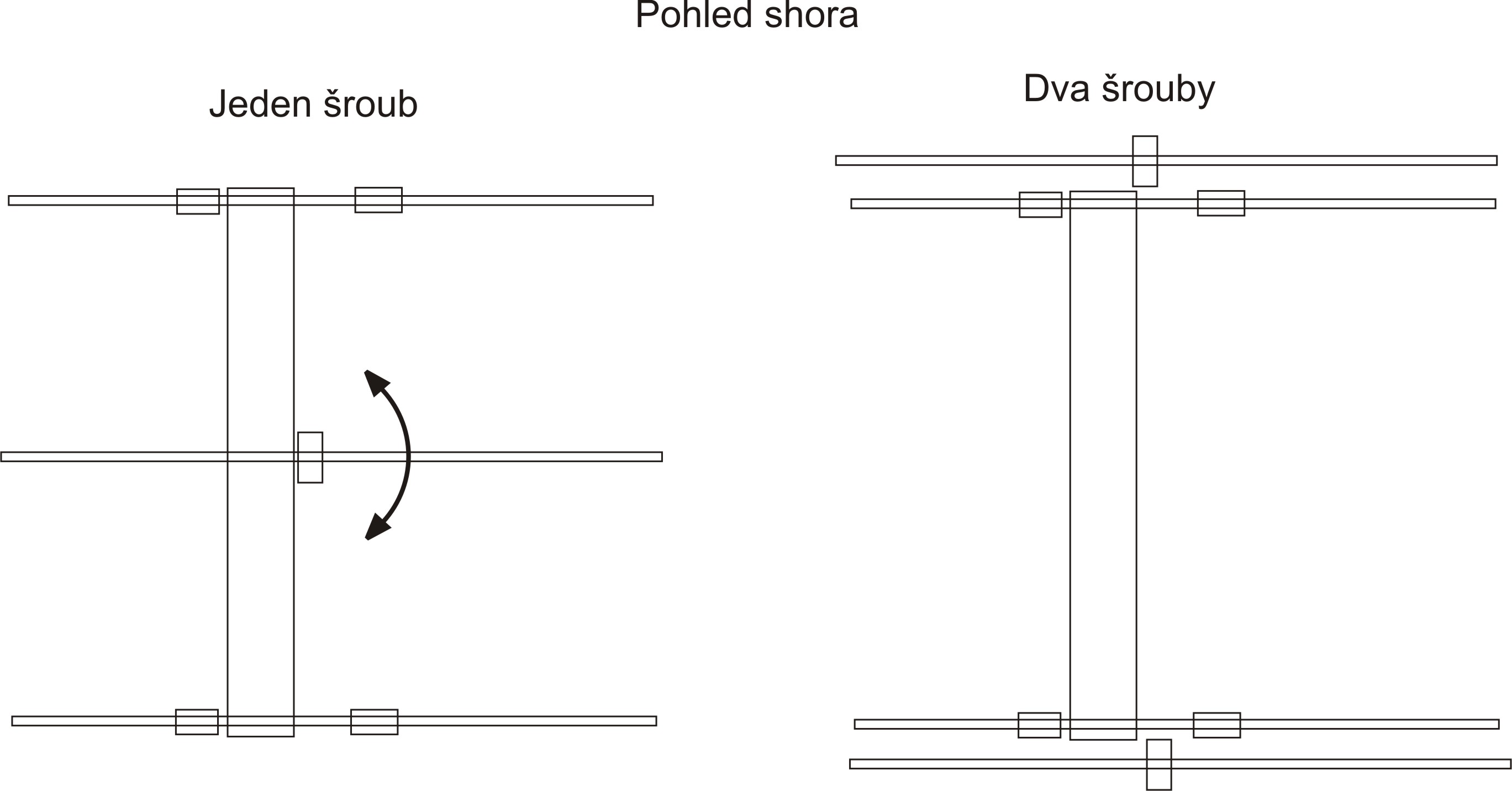

Jde mi o to, co je na tom obrázku. Myslím, že pokud tam bude jeden šroub, pak musí být od sebe vozíky dál od sebe než v případě dvou šroubů. Nebo se pletu? Z hlediska výšky portálu je to v pohodě pro oba případy, budu ho mít jak jsem již psal poměrně nízko, takže ten výklad s tím trojúhelníkem sedí a souhlasím s ním.

No toruchu se mi zdá přemýšlíš moc v extrému od dorazu k dorazu. jenže realita je zcela jíná
Optej se Sysla, budeš mít vydřenej kruh okolo prostředka stolu. A jestliže platí že je jedno kde je matka v případě pevnýho vozíku, pak musí platit že je jedno kde je šroub ne? Jestliže máš lináry, pak si dej klidně matku i šroub k jedný straně, obráběj opačnou a MUSI to jet v pohodě. Pokud nemáš důvěru v portál, pak to musíš dohnat dvěma šrouby to je zas logika a samozřejmě ne SLAVE na krokáčích ale hezky mechanicky z jednoho krokáče uprostřed stolu. Ušetříš si hodně ttápení. To co máš namalováno říká: Mám slabej vozejk...
