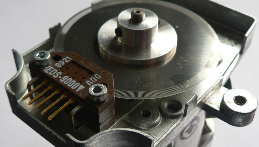

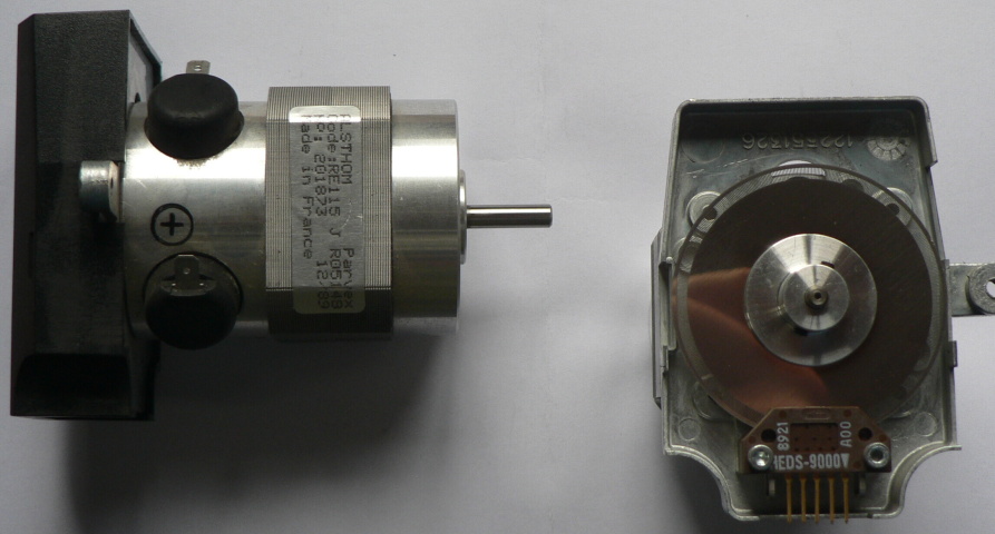

Mám tyto 2 hračky, při asi 27V to mezi dvěma bukovými dřívky ubrzdím na cca 2A, ale nezastavím. Rozměry asi 50 mm průměr a asi 70 mm délka. Kotouček vzadu má 500 okýnek. Je to plnokrevný enkodér, nebo elektro zůstalo na tišťáku v plottru, ze kterého jsem to uzmul ?
Resp. dá se z toho co je na tom encodér jednoduše udělat ? - existuje návod použitelný s Mach3 ? Nebo je něco co je lépe koupit a "přilepit" na jaýkoli slušný DC motor ?
Byl by návod pro blbýho, co má udělat pro to, aby koupil třebas Gecko (nebo je-li něco ještě dostupnejšího ) a propojil toto úspěšně s Mach3 a tímto má to šanci vůbec fungovat - to jest uvézt menší strojek ?
Nebo najdu zde o tom něco a jen blbě hledám ? Uvítám každý tip co s tím, díky.

To jsou enkodery s ttl vystupem A,B.Napajeni 5V.Nic vic k nim nepotrebujes.
Pupaku, tak to je super zpráva, a dík za lekci pro lenocha - málem jsem se jako stoupa chtěl zeptat odkud co jde, ale už mám i datasheet, stačilo dát HEDS - 9000 do googla kamaráda :Pupak píše:To jsou enkodery s ttl vystupem A,B.Napajeni 5V.Nic vic k nim nepotrebujes.
http://courses.csail.mit.edu/6.141/spri ... 6712EN.pdf
O motorech jsem žel nic nenašel, ještě se posnažím. Alsthom Parvex Code: RE115 J R05148 No: 201785 na obou stojí.
Pls ještě uměl by jsi poradit levný driver na pokusy, nebo někdo ? Nebo je osvědčené, levné to Gecko drive ?
Mají ty motorky šanci krom plottru uvézt i menší frézku stolní na občasné šmrdlání drobností z duralu ?
Tuším, že Parvex od Alsthomu koupil Parker.
Je tam pekný encodér , napíš typ plotra z ktorého to je . Dík .

Tak to bde horší - plast. kryty už jsou ve šrotě, až vyhrabu zbytky dám vědět ok ?pájač píše:Je tam pekný encodér , napíš typ plotra z ktorého to je . Dík .
Jinak omluva za mystifikaci, kotouček je 500 okýnek, čiže to je asi jako 1/2 krok u KM a je potřebí opět 500 pulsů z PC na 1 otočku ?
Pokud tam je těch 500 děr na kotoučku, jde to z toho 1 : 1 = 500 ?
Tyhle encodery jsou na kdejakem motoru. Ja je mel na HP plotru s jinymi motory. Ty opto cidla i s plackou jsou k mani i v GM.
