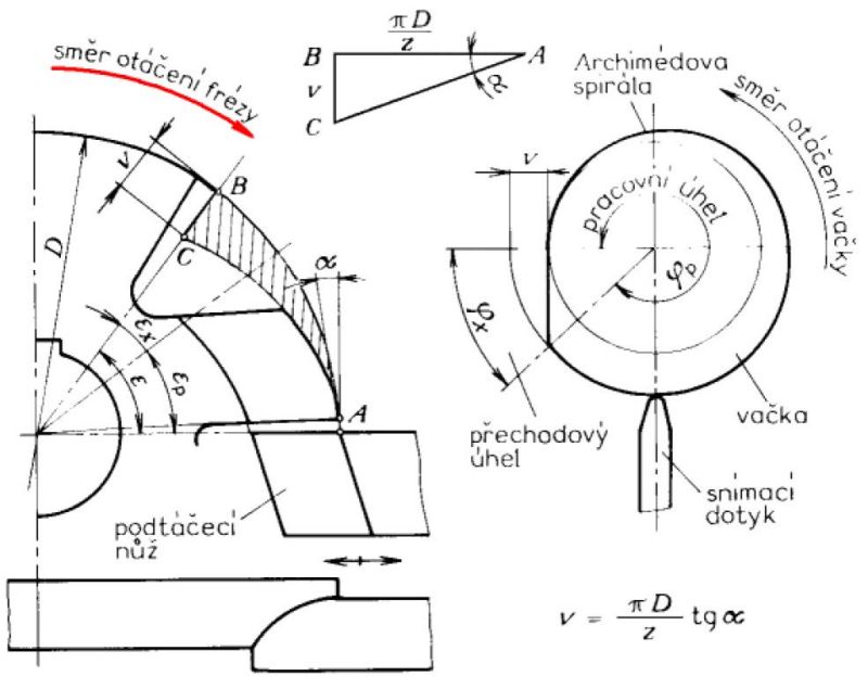

Netušíte někdo jak velký se používá úhel alfa na modulových frézách, případně na frézách podsoustružených všeobecně?
Předpokládaný frézovaný materiál je ocel, fréza z rychlořezné oceli, čelo broušené na střed.
Příspěvky: 3833
4. 12. 2017, 12:14
9 až 12

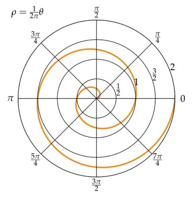

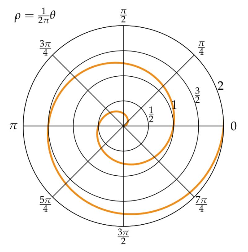

Snažím se spočítat jak "dlouhá", nebo spíše kolik stupňů bude muset mít ta Archimedova spirála, aby se při jejím dokončení dostal nůž na střed. Jenom pro kontrolu zda uvažuji správně:
Pokud vyjdu z toho vzorečku vpravo dole u prvního obrázku, dosadím za D=100 a zanedbám počet zubů Z=0, tak pro 10stupňů mi vyjde:
V=Pí x 100 x tg10
V=314 x 0,176
V=55,36
Když to cca nasadím na ten další obrázek, tak výsledek je menší než poloměr, takže ta spirála bude muset "začít" nad půl otáčkou, aby se dostala na střed. Je to tak?
A když to spočítám pro 5 stupňů:
V=Pí x 100 x tg5
V=314 x 0,087
V=27,47
Tak mi vyšlo, že ta spirála bude muset mít něco málo nad jednu otáčku, je to tak?
