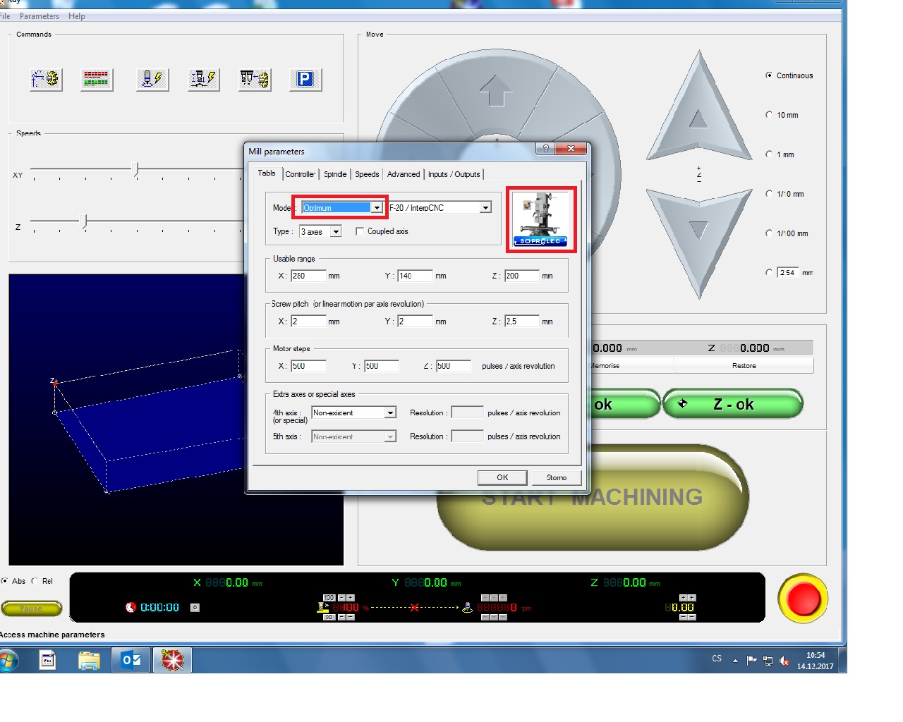

Honím něco na přvod z DXF do G-kodu pro soustruh na hobby účely. Točeno pak pod Mach3 Turn.
Zkoušel jsem LazyTurn, ale ten má problém s běžným DXF. :( I když se divím LazyCam DXF schroupne.
Samozřejmě jsem v začátcích.

Zkus si naistalovat galaad ( http://www.galaad.net" onclick="window.open(this.href);return false;) má i modul pro soustruh ten umí importovat dxfko a exportovat do iso kodu. Ten modul se dá koupit i zvlášt. Mám pocit že to demo je relativně funkční ( možná omezeno počtem řádků pro export) , a tak pokud by tě to zaujalo můžu ti pak půjčit usb klíč na plnou verzi.

Nějak v tom při instalaci nemůžu najít soustruh. Po instalaci mi to vykazuje pouze pro frézku.

Když to nainstlauješ je tam několik modulů, vybereš modul pro soustruh ( na liště rozklikneš galaad a vybereš co chceš)
oni to mají rozdělené na několik programů.

Zkouším spousty možností / označeno červeně / a vedle je hned náhled stroje a všude je frézka nebo laser ale o soustruhu ani zmíňka.
To samé nabízí i při instalaci. Večer si zkusím ještě pohrát.

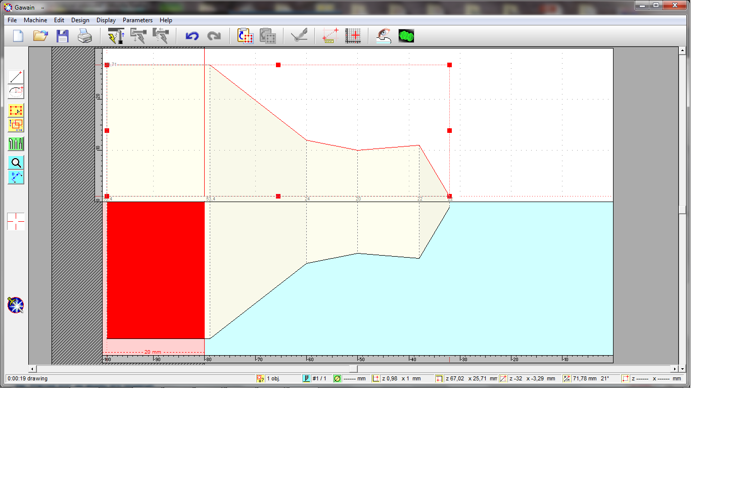

Tak jsem zkoušel a nějak se nedaří, musím se poohlédnou po něčem jiném, díky. Navíc se toho teď nemůžu zbavit, neobsahuje soubor uninstall a odinstalovat standartně nejde.

Pustil jsi ten modul gawain turn?
Stačí to normálně smáznout nikam do registrů se to nezapisuje je to jednoduchý program.
Mě to normálně maká, nakreslil jsem něco v dxfku naimportoval a výsledek.
Mám ale doma demo, usb klíč mám někde v dílně, kupoval jsem hobby licenci tak to mám komplet.
